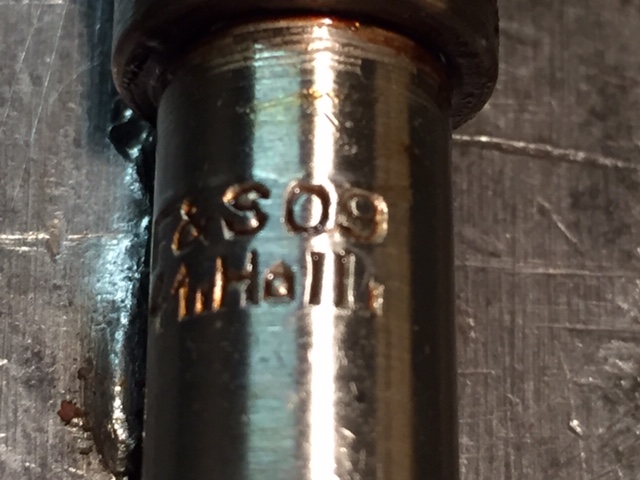

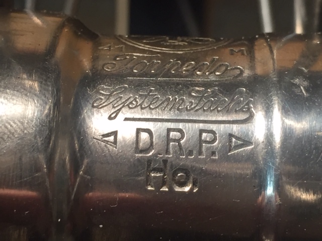

Bij Fichtel&Sachs zijn in 1941 Torpedo naven gemaakt waar naast de gebruikelijke stempels Ho. in is geslagen.
Het stempel is te zien in het naafhuis, de remhevel en de as.
Toen de naven nog niet gedemonteerd waren was het stempel in de as nog niet gezien en dat wijkt af omdat er naast het merk, type en jaartal ook nog Holl. ingestempeld is.
Er bestond een vermoeden dat het stempel betekend dat de naven indertijd speciaal voor Holland zijn gemaakt maar helemaal zeker was dat niet.
Nu ik net het stempel in de as tegen ben gekomen twijfel ik er niet meer aan.
Maar heeft iemand iets dergelijks wel eens eerder gezien of is er achtergrond informatie over bekend?

ik denk indd dat het een HOLLands product is speciaal gemaakt voor ons
maar vanwaar de HO en HOLL

In Duitsland was (en is nog steeds) "Holland" de gangbare naam voor geheel Nederland! Bijna niemand zegt hier in omgangstaal "Die Niederlande". Ik weet niet waarom, maar wij hebben "Käse aus Holland, wij voetballen tegen Holland en een Gazelle is gewoon "Ein Hollandrad" ;)
Ik heb de Ho, stempel ook al meerdere keren gezien op Torpedonaven - maar alleen op nederlandse fietsen. Volgens mij zijn de partijen zo gemarkeerd voor export naar NL.

Opmerkelijk is, dat de Ho. (Export) naven ook in de jaren 40 verchroomd waren (tenminste voor zover ik ze ben tegengekomen). In Duitsland zijn ze tijdens de oorlog meestal gewoon zwart gelakt. Evenzo trouwens stuur, trapas en alle andere chromen onderdelen. Chroom werd waarschijnlijk gebruikt voor de wapenindustrie... en voor export-onderdelen.

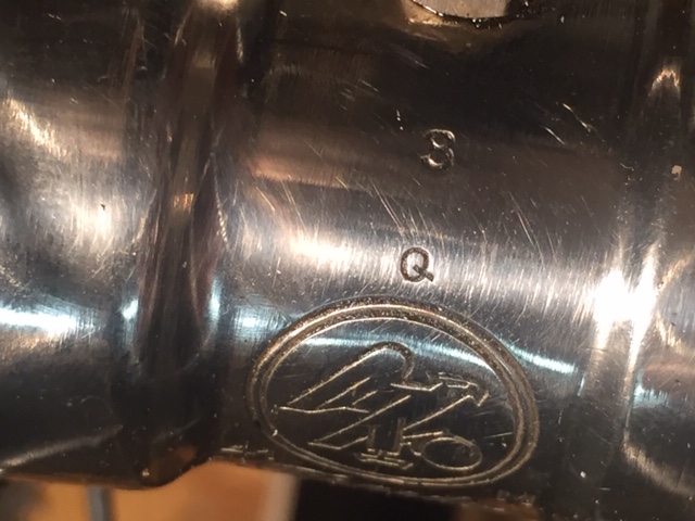

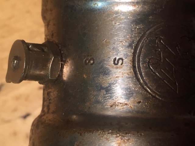

Ik ben helemaal vergeten te vermelden dat deze naven, alle naven die in de kist zitten, vernikkeld zijn.
Geen idee of dat wat bijdraagt.
Misschien ook nog goed om te vermelden dat er een drie, ‘3’ voor de spaakgaten, 09 voor het type naaf, een M voor de materiaal batch en ook nog een Q in het midden onder de 3 van de spaakgaten.
Van die Q weet ik niet wat het betekent. Op de andere naven staat op dezelfde plek van de Q een andere letter.
Alle letters van het alfabet komen voorbij.
En even voor de helderheid, het is onmiskenbaar een Q
Die werd na 1957 niet gebruikt als bouwjaar aanduiding omdat die te veel op de O lijkt.
Hier wordt de letter dus wél gebruikt.

Ja. Die heb ik ook maar dat lijkt een hele andere productierun.
Maar de naven zijn in hetzelfde jaar als verchroomd, vernikkeld en zwart gelakt geleverd.
Er is een mail naar Hansen van Scheunenfun met foto’s en de vraag om info. Misschien dat hij er iets zinnigs over kan zeggen.
