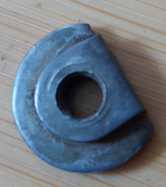

Ik ben mijn oude Batavus fiets aan het opknappen. Helaas ben ik vergeten hoe precies de derailleur aan het frame moet worden bevestigd.
Het is een Shimano derailleur RD-TY18.
Er is geen apart derailleurpad, maar is een onderdeel van de derailleur zelf.
Ik neem aan dat de derailleur aan de trapas moet worden vastgemaakt. Wat ik niet begrijp is wat het moertje precies doet.
Is het bedoeld als framespacer? Zelf zou ik denken dat je ervoor moet zorgen dat de derailleur goed vastzit aan het frame en dat je eventueel de hoek waarmee het derailleur aan het frame zit, kan bijstellen.
Als ik het zo op het frame zou vastzetten zou het frame toch beschadigd worden doordat de bout door het moertje uitsteekt en zo tegen het frame aankomt. Of moeten er nog ringetjes tussen? Of moet je zodanig het moertje draaien over de uitstulping van het derailleurpad zodat het vastzit op de juiste hoek?

het moertje heb je binnenste buiten, de afronding met r=5mm past aan/in de binnenkant van de padsleuf. DAn steekt het niet ver uit en past het wiel nog voor in de sleuf. Bij luxe fietsen heb je soms ook nog een stoppertje om aan de andere kant in de padsleuf te monteren, zodat het wiel recht zit
