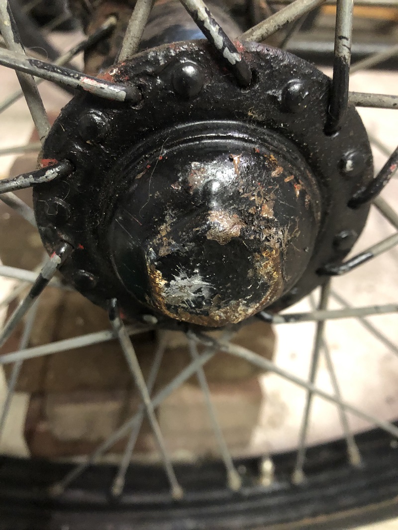

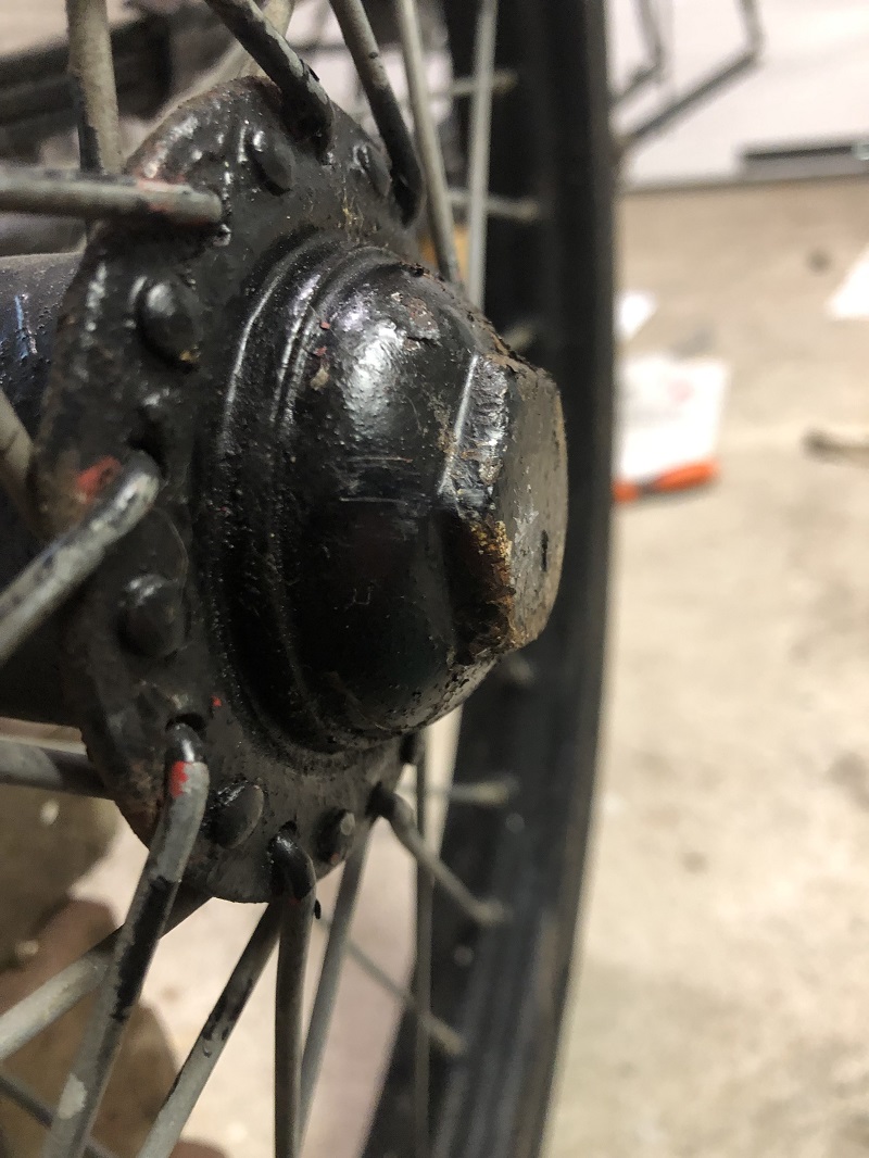

Ik wil de wieldoppen van mijn Gazelle bakfiets verwijderen, maar ze lijken helemaal dicht geverfd. En het zeskantige deel ervan is van zichzelf zo afgerond, dat een steeksleutel 28 er geen vat op krijgt.
Iemand advies?

Ik geef mijn mening graag voor een betere, maar meestal zitten dit soort doppen geklemd, niet geschroefd. Er zijn speciale tangen met scherpe bekken om net achter het randje te komen, maar met beleid en een oude schroevendraaier plus hamer lukt het vaak ook wel. MOcht het toch schroefdraad zijn is een zeskant dop of pijpsleutel de juiste weg

Gazelle = wel schroefdraad. Zo uit mijn blote hoofd is de schroefdraad van beide dopen wel gewoon 'rechts', maar dat van de conussen en borgmoer op de assen verschillend (rechtse draad aan de ene kant en linkse draad aan de andere - en ik weet ook weer niet meer welke welke is :? ). Dus voorzichtig proberen in beide richtingen, inderdaad met een grote bahco of iets wat de zeskant pakt.

Ik zou nooit een Bahco/verstelbare sleutel gebruiken, want daarmee loop je een goede kans om de dop te verwoesten.
Als je met een steeksleutel geen succes hebt gehad, zoals je aangeeft, zou ik het zeker met een ringsleutel proberen, die heeft meer grip.
Als je het ervoor over hebt, kun je investeren in een Metrinch-ringsleutel, die grijpt op de flanken in plaats op de hoeken: https://metrinch.com/metrinch_en/catalo ... ory/35809/
Bijkomend voordeel is dat ze ook iets afwijkende maten (door verf bijvoorbeeld) aankunnen, zo is mijn ervaring. "Ik gebruik ze zelf ook" zei de verkoper ;)
Ik dacht aan een steek-ringsleutel, maar ze hebben ook dopsleutels, waarschijnlijk in jouw geval nog geschikter.

inderdaad gewone rechtse draad en best met een passende dopsleutel (of een pijpsleutel) losdraaien. Mssc eerst met een mesje de blijkbaar nogal dikke verfverbinding tussen dop en naaf doorsnijden of wegkrabben...

Het is tenslotte gelukt met een griptang.

dan is wel de dop stuk, neem ik aan? Of heb je die kunnen redden?

Hij is een beeetje beschadigd. Maar nog zonder mer bruikbaar als hij eenmaal weer gelakt is.
