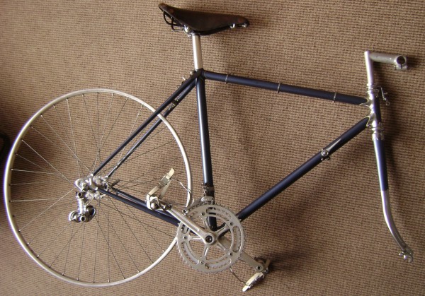

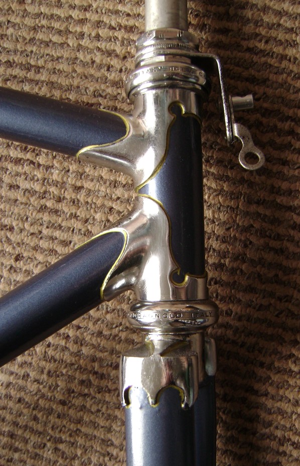

Ik vond een tijdje terug dit mini framepje met een halve eerste generatie Recordgroep erop, Universal 62 remmen en een 3TTT Gran-Prix stuurpen. Hij zou dus hoogstwaarschijnlijk ergens uit 63-66 moeten stammen. Inmiddels heb ik het e.e.a. schoongemaakt en aangevuld met wat ik nog uit de tijd had liggen (zadel, pedalen, balhoofdstel, achterwiel). Maar ik weet nog niet welke bouwer ik aan dit frame moet koppelen.

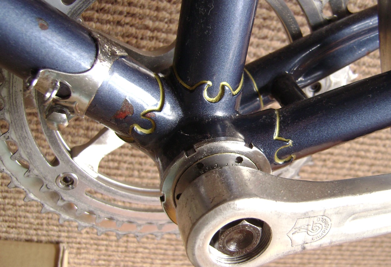

Hij heeft weinig heel opvallende details, maar het is zeker een kwaliteitsfiets, en ook vrij luxe met de verchroomde balhoofdlugs en Record delen. Wel weer vrij sobere lugs. De bracket heeft wel de kenmerkende Nervex Professional patronen.
Ik twijfel of de vork oorspronkelijk bij het frame hoort (nervor vorkbuis en hoge vorkkroon die ik alleen van Franse fietsen ken als Gitane). Maar hij misstaat niet per se.

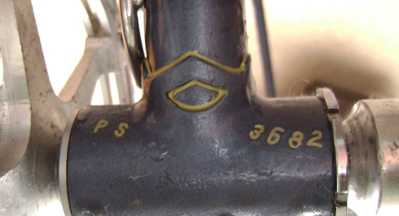

Er is een viercijferig framenummer ingeslagen in de bracket en de letters PS.
Er staat nu toevallig een Visser frame op MP met op dezelfde wijze ingeslagen framenummer. Zonder letters alleen.
Bij PS moest ik aan Peter Serier denken. Alleen voor zover ik heb kunnen achterhalen bouwde deze destijds nog geen frames... Wellicht dan misschien toch niet de bouwer, maar degene voor wie het frame is gemaakt?
Wie heeft een idee van welke maker dit frame is? Duidelijk is dat er geen balhoofdplaatje op heeft gezeten, dus vermoedelijk een merk met balhoofdtranfser.
En wie kan me toevallig helpen aan een 36 gaats hogeflens record naaf om hem compleet te krijgen (liefst ook nog zonder Record ingeslagen)? Ik heb genoeg ruilmateriaal denk ik.

Ik heb een Plume Sport frame PS 2477, via beschikbare gegevens 1962 te dateren. Het framenummer is op dezelfde plek en wijze ingeslagen en inderdaad met een balhoofdtransfer.

Dank voor je reactie. Dat zou dan wel bijna moeten kloppen! Leuk. Een Belg dus weer. Heb je wellicht foto's van de jouwe? Ben erg benieuwd naar de transfers e.d.

Mooi frame! Plume Sport inderdaad, uit '67-'68, volgens het framenummer.
