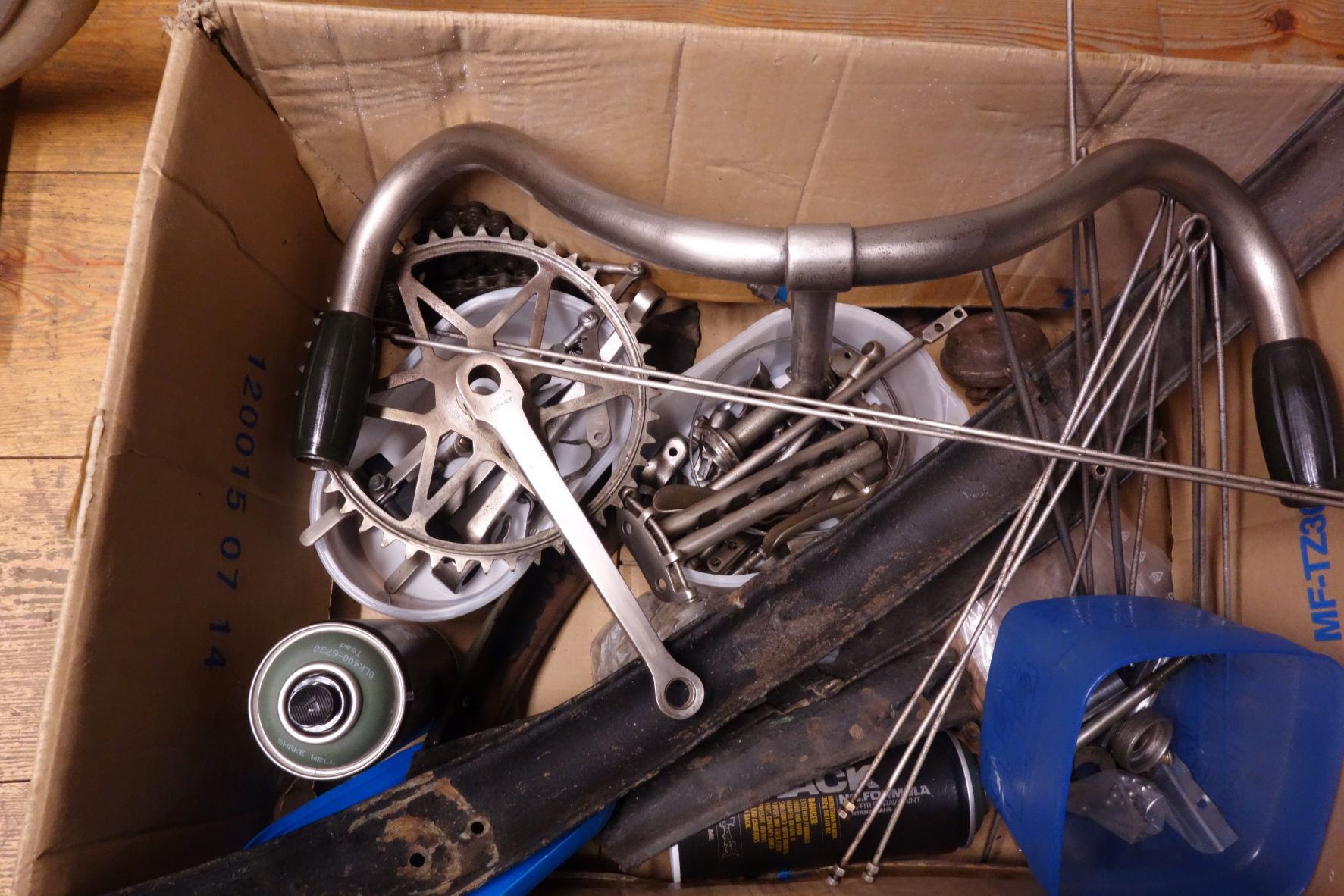

Een paar maanden geleden heb ik een authentieke Dursley Pedersen over kunnen nemen.
Ze stond in Schilde (BE) op me te wachten uiteen genomen en met een doos voor de kleinere onderdelen.
Een en ander was ontbrekend maar in grote lijnen wel een geheel. De vorige eigenaar had ook heel verdienstelijk al wat onderdelen bij de fiets kunnen vinden. Delen van spatborden en een goed zadel.
DUrsley Pedersen maat 6
Inmiddels vernikkelde onderdelen in de doos
