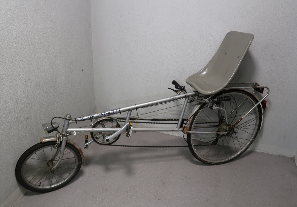

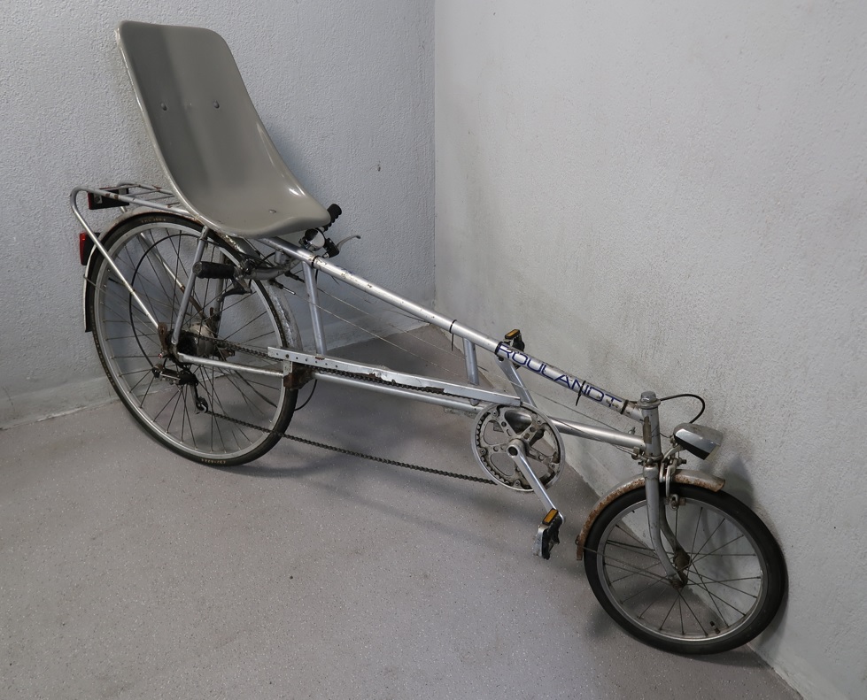

Twee weken geleden heb ik een zilverkleurige Roulandt opgehaald in de Overijsselse Achterhoek. In rijdbare staat, hoewel er behoorlijk wat aan moet gebeuren. Hier en daar zit het flink vast en aan vlieg- en andere roest geen gebrek. Er is nogal wat aan vervangen en hij heeft heel wat kilometers achter zich gelaten.
De Roulandt werd ontworpen door Aart Roelandt en is destijds (begin 80-er jaren) min of meer experimenteel geconstrueerd met als gevolg de nodige kinderkwaaltjes. Het vehikel roept daarom, vooral bij doorgewinterde ligfietsers, vaak nogal wat commentaar op. Maar ik ben er blij mee en zie een mooi project voor de wintermaanden. Ik ben van plan de fiets niet geheel te restaureren, in de zin van showroomconditie, maar te conserveren en netjes bedrijfsklaar maken. Tenslotte bestaan er van deze eerste in Nederland seriematig geproduceerde zit/ligfiets op verschillende plaatsen fonkelnieuwe exemplaren (b.v. Museum Boijmans en Velorama) en wil ik de sporen van z’n veertig jarige geschiedenis respecteren. Ter introductie een paar plaatjes.

Hallo Wim, nog mooi compleet en origineel deze. En bij goede conservering een prachtig tijdsdocument.
Ik had er ook een, een zwarte (van later datum dan die van jou denk ik). Heel ontspannen flink opschieten en je zit lekker rechtop, wat wel zo veilig is. En na even wennen helemaal niet moeilijk om op te fietsen (alleen niet te optimistisch zijn bij stoepjes en verkeersdrempels). Ik was er blij mee, maar uiteindelijk stond hij wel erg in de weg. Hij is langer dan gewone fietsen, die in mijn schuur zo zijn opgesteld dat je er net voorlangs kunt. De Roulandt stak flink uit, zo flink dat ik hem twee jaar geleden toch maar heb verkocht.

De zwarte editie is inderdaad van later datum. Ontwerpbureau Van Dijk en Eger is hiermee later de markt op gegaan. Behalve de gele belettering zijn er een aantal kleine technische verschillen in vergelijking met de oorspronkelijke series. Opvallend is het (minder elegante) zwarte kuipstoeltje, als belangrijkste verschil. Eerder was ook een extra framebuis, onder het kuipje, toegevoegd, die zit ook op mijn Roulandt, die inmiddels is gedateerd op 1983.

Het polyester zitje was een ramp binnen 5 minuten was je rug doorweekt van het transpireren .
Het zwarte zitje was een hele verbetering.
een veel groter probleem was de trapasbuis, er is een plaat onder de frame buis gelast waar je met 2 of 3 verstel mogelijkheden de trapas buis onder schroeft ,deze was niet goed bestand tegen een valpartij of krachtige benen, de aangelaste plaat scheurde dan zo maar van het frame af.
Op de laatste modellen hebben ze daar nog wat aan veranderd , een trapashuis uit een blok aluminium gefreesd met een klempassing om de buis

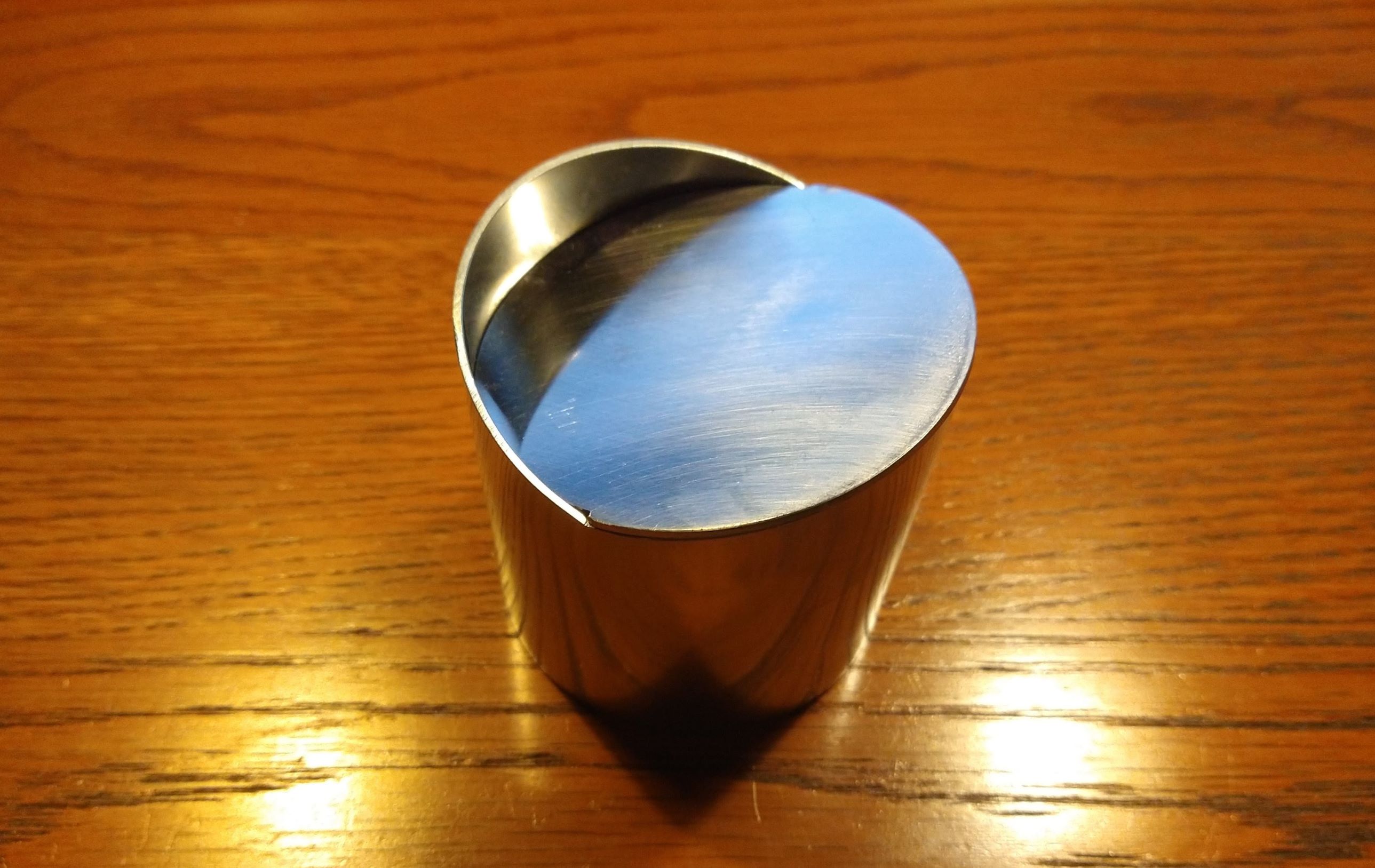

Mijn enige Roulandt staat op mijn bureau: de asbak die hij voor Stelton ontwierp.

De asbak die hij ontwierp, en die uiteindelijk bij Stelton in productie ging. Heb voor Aart toen nog modelletjes gemaakt in aluminium
Re: Roulandt zit/ligfiets
Wat leuk! Nou, dat is in ieder geval goed gelukt. Die asbak doet hel al zo'n dertig jaar naar volle tevredenheid.m-gineering schreef: ↑20 dec 2022, 20.48 Ah, memories....
Niet zo relevant meer tegenwoordig, naar ik mij heb laten vertellen, maar naast zijn esthetische kwaliteiten is het ook functioneel een echt goed ding.

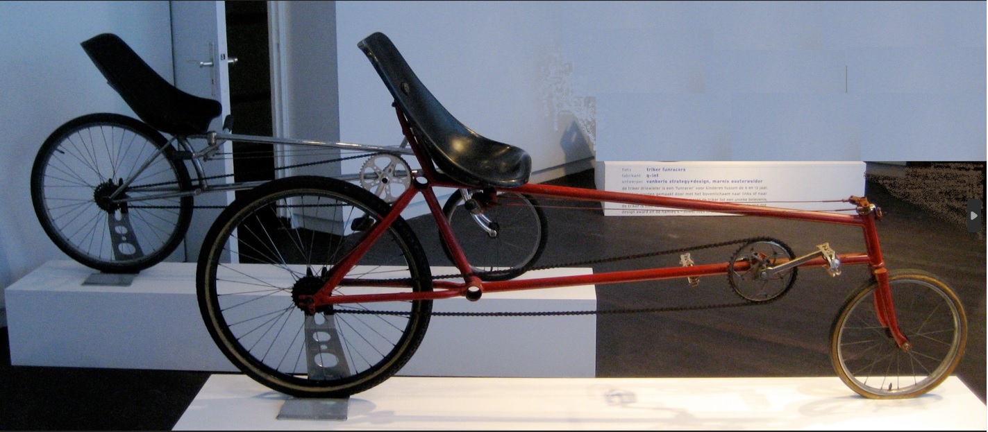

De prototypes (zie foto) hadden geen verstelbare bracket en bestonden hoofdzakelijk uit courante onderdelen. Zo bestaat de voorste fiets o.m. uit twee liggende achtervorken.
