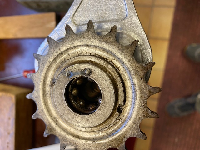

Ik heb een Eadie Coaster in zwarte uitvoering. 40 spaaks; spaak 14;
Opvallend is dat de belettering in de huls niet parallel staat met de naafas maar er haaks op, dus in het verlengde van de fiets.
Een BSA logo vind ik nergens.
Mag ik dan zo maar concluderen dat de naaf van voor 1907 is?
Heb ik het type met de grote of de kleine trommel?
Op de flens gemeten 82 mm
op de trommel 70 en in de trommel 61 mm
Op de remankerplaat staat verder niks.

Nog een belangrijke vraag:
bij demontage bleek een moertje te zijn gebarsten. Zie foto.
Heeft iemand dit?
Cyclissimo wellicht?
Re: Eadie Coaster naven
Weet iemand met zekerheid of de borgmoer van het tandwiel linkse of rechtse draad heeft
Zie foto
Zie foto
Bij mij heeft de borgmoer linkse draad. Het tandwiel rechtse.
Reserveonderdelen heb ik helaas niet.
Voor zover ik iets heb kunnen achterhalen wat betreft de inschriften in oude catalogi is die van jou volgens mij de laatste versie. De mijne zijn waarschijnlijk het type van voor BSA.
