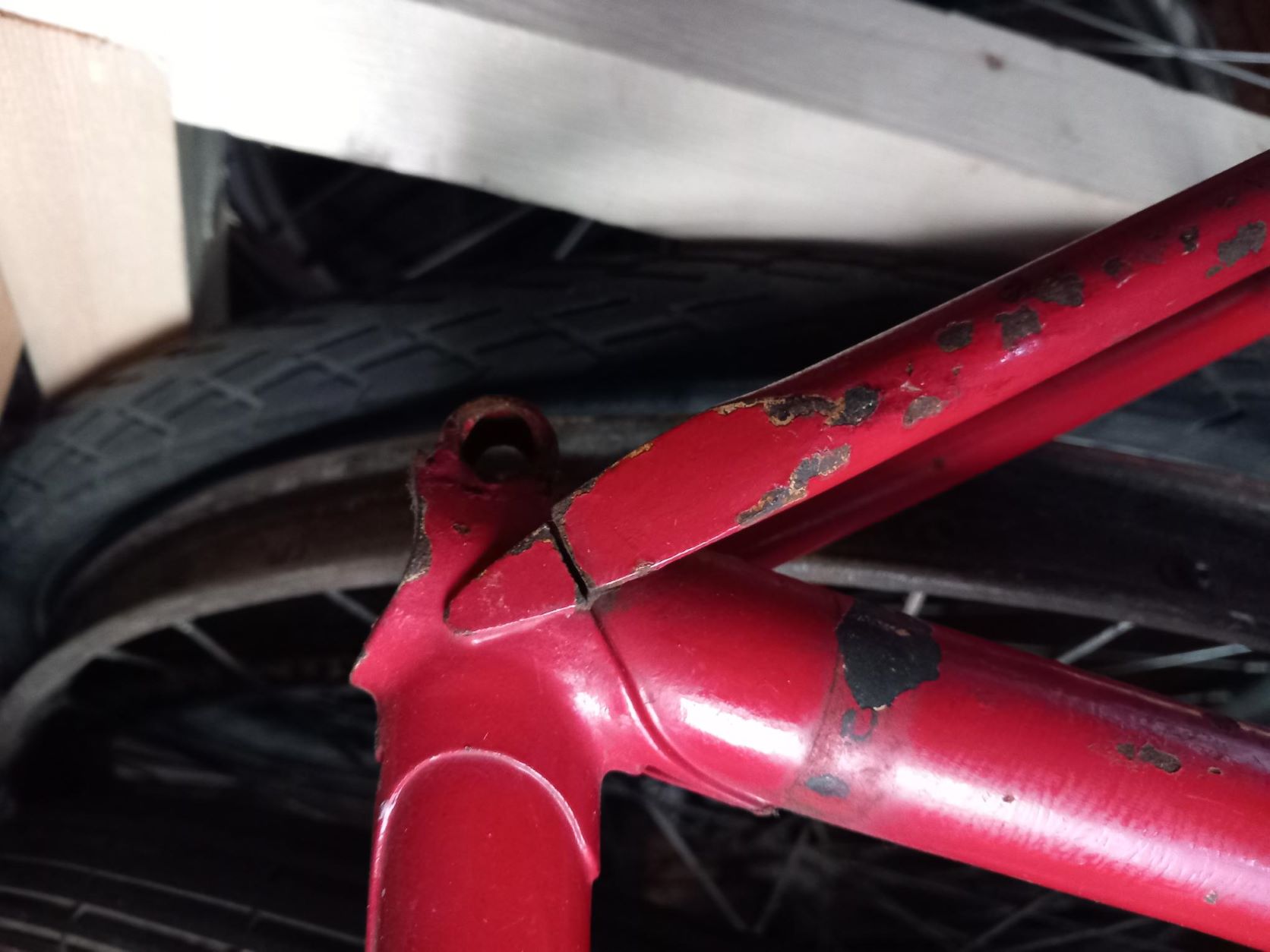

Ik heb een oud raceframe liggen (belgisch, jaren 70) waarvan de staande achtervork ter hoogte van de zadellug is afgebroken. Aan de andere kant zit er op dezelfde plaats een begin van barst. Iemand een idee op dat op een veilige manier (en voor een haalbare prijs) te herstellen (ik neem aan hardsolderen?) valt?

Enfield schreef: 27 nov 2022, 10.44 Weet niet of deze vraag op het forum past?
groet,
Typische scheur, kom je vaker tegen. Wel fijn als je het ontdekt voor je door de fiets zakt, nu is het nog recht ;) Schoonmaken ( is nog het meeste werk als het geen los frame is dat je kunt stralen) en een genereuze fillet aan de binnenkant en hij doet het weer. LAk is gelukkig toch al niet meer zo boeiend op die plek ;)

Bedankt voor het bericht, ben gerustgesteld. En idd, moet toch gestraald worden...
