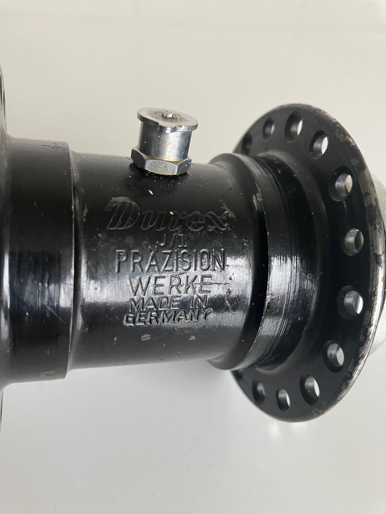

Is dat een Durex motornaaf in het achterwiel?
yamaco charlie
- Berichten: 57
- Lid geworden op: 27 nov 2022, 11.49
Re: Lely bakkerscarrier
Jazeker Jeroen,
Dat heb je goed gezien.
