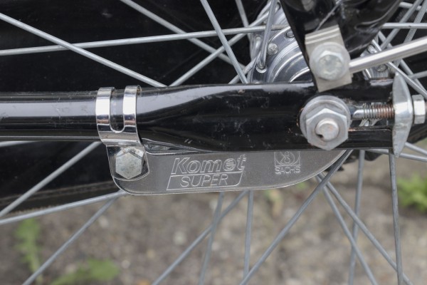

Deze Komet was anders van een mijnheer en zit in een fiets met 26 inch wielen. De naaf is uit elkaar geweest en op de remmantel zit nu remmantel vet. De fiets remt zeer strak ofwel, met heel weinig inspanning toch grote remkracht. Wel voelt de fiets tamelijk fragiel aan met het remmen. Het is niet zo eenduidig of dat aan dit dunne naafje ligt of aan de fiets als geheel, met het - voor mij - kleine frame.
