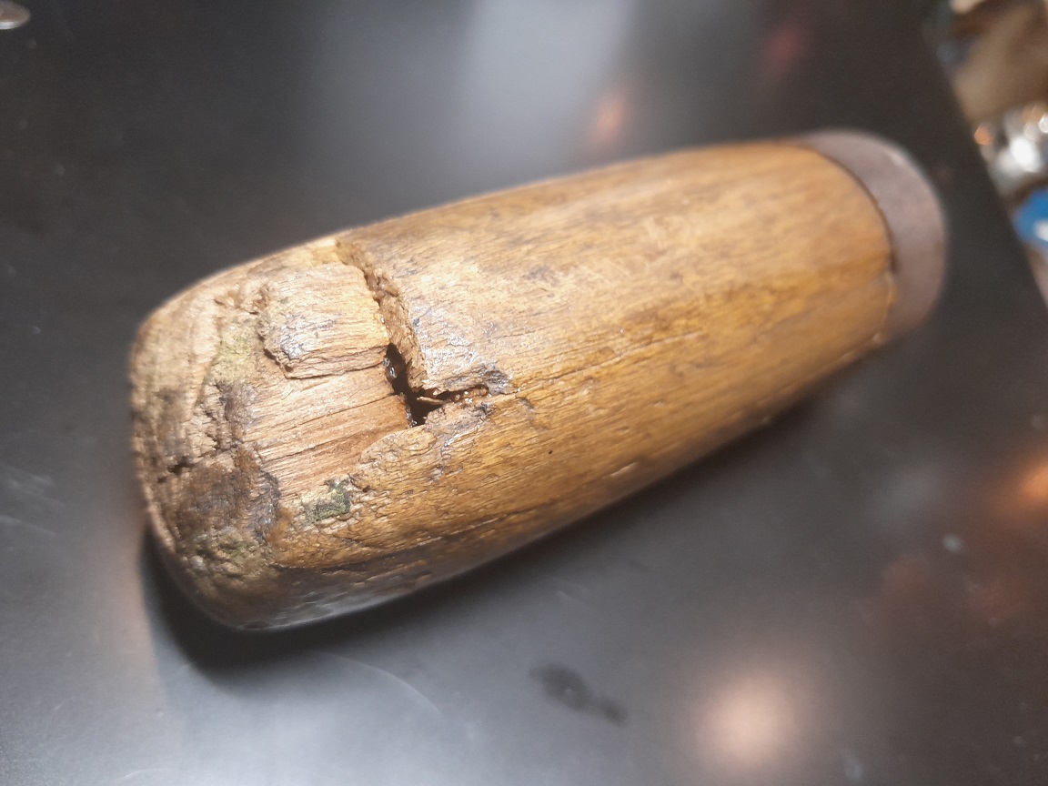

Heb je de resten nog? Kun je ze niet weer met een goede epoxy aan elkaar lijmen?Jeroen Zuiderwijk schreef: ↑28 dec 2022, 22.05 Wie heeft er zo'n handvat liggen? Ik zoek er eentje voor mijn transportfiets. Die heeft helaas een ongelukje gehad, waardoor er eentje is gesneuveld. Het is een houten handvat met stalen ring, voor een 25mm stuur. Belangrijk is dat het hout vergelijkbaar is van soort, zodat het een goede match is met het nog overgebleven handvat. Ik geef er 50 euro voor als het een goede match is.

Ik heb hem weer samengelijmd, maar hij is niet meer helemaal kompleet. Hij was flink versplinterd, en ik kon niet alles terugvinden.m-gineering schreef: ↑29 dec 2022, 11.15Heb je de resten nog? Kun je ze niet weer met een goede epoxy aan elkaar lijmen?Jeroen Zuiderwijk schreef: ↑28 dec 2022, 22.05 Wie heeft er zo'n handvat liggen? Ik zoek er eentje voor mijn transportfiets. Die heeft helaas een ongelukje gehad, waardoor er eentje is gesneuveld. Het is een houten handvat met stalen ring, voor een 25mm stuur. Belangrijk is dat het hout vergelijkbaar is van soort, zodat het een goede match is met het nog overgebleven handvat. Ik geef er 50 euro voor als het een goede match is.

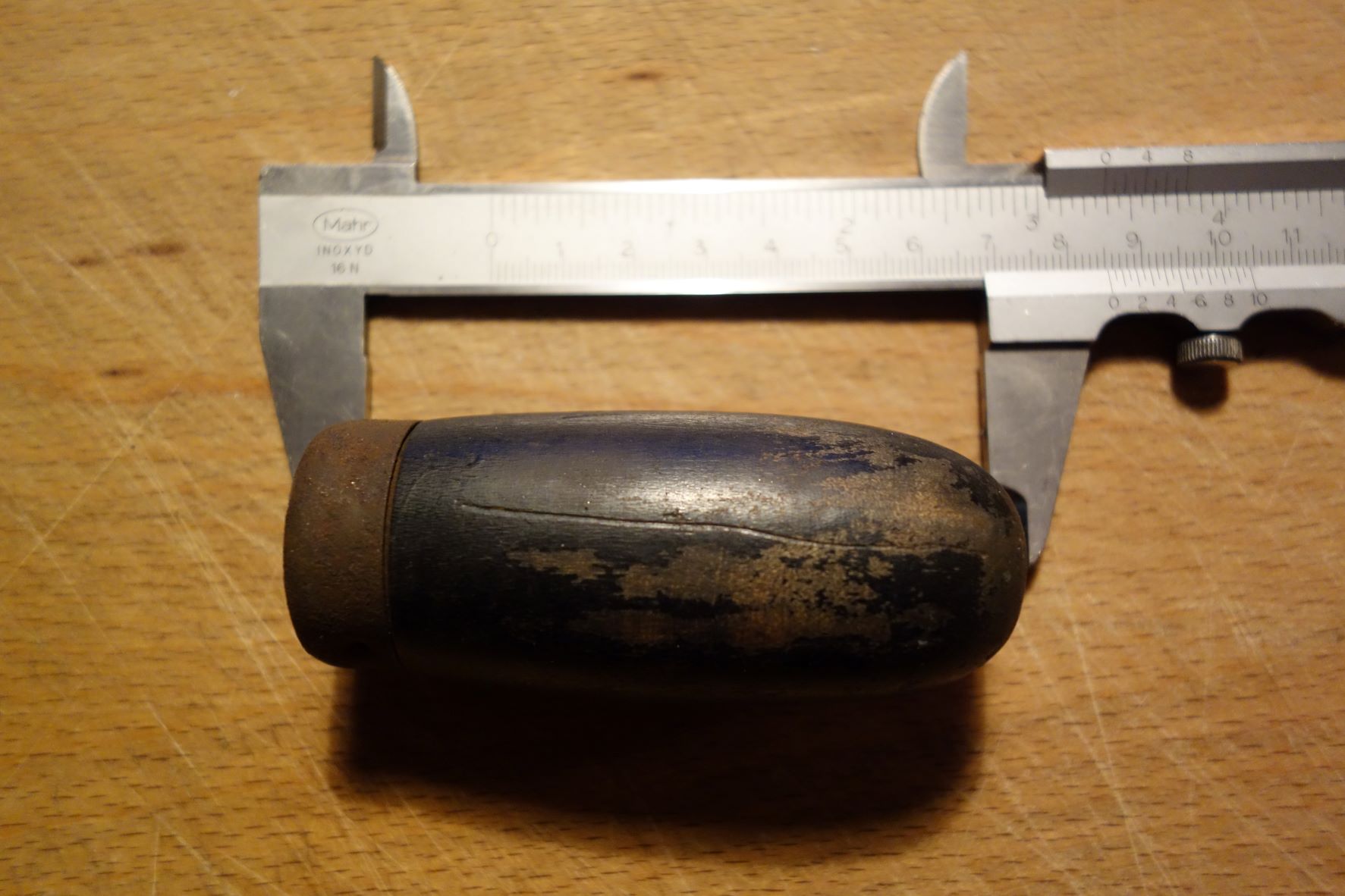

Ik heb een houten handvat liggen met binnenmaat 25. Ik durf niet te zeggen of de lengte en het model in orde is. De ontsteker hebben ze al verwijderd...

Dank je Maarten. Deze verschilt me helaas te veel kwa uiterlijk in vergelijking tot het andere exemplaar dat er nu nog op zit. Dank je in ieder geval voor het aanbod.
Ik ga toch maar het gerepareerde exemplaar hergebruiken. Daar waar wat materiaal mist, ga ik een reparatiestukje inzetten, en die ook weer kunstmatig verouderen zodat het contrast verminderd. Dat komt aan de onderzijde te zitten, dus dan valt het ook niet zo op.

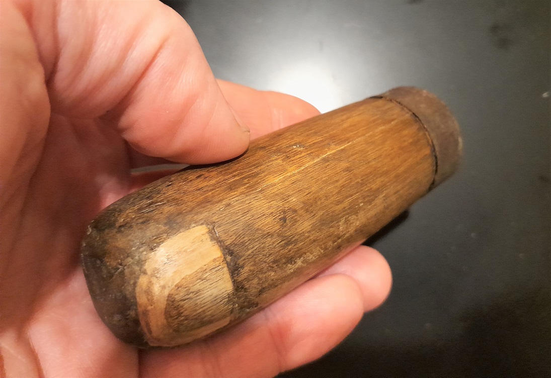

Het handvat is weer klaar voor hergebruik. Ik heb er een stukje essenhout ingezet. Het reparatie stukje klopt niet kwa kleur, omdat de dichtere delen van de jaarringen het vuil niet opnemen. Maar het komt toch aan de onderkant, dus het valt niet op.
