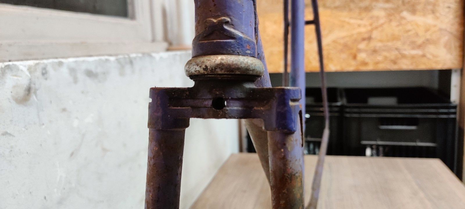

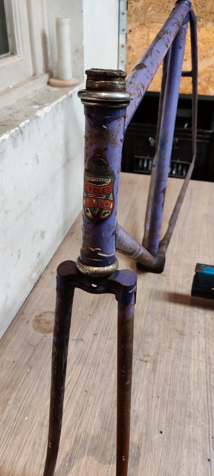

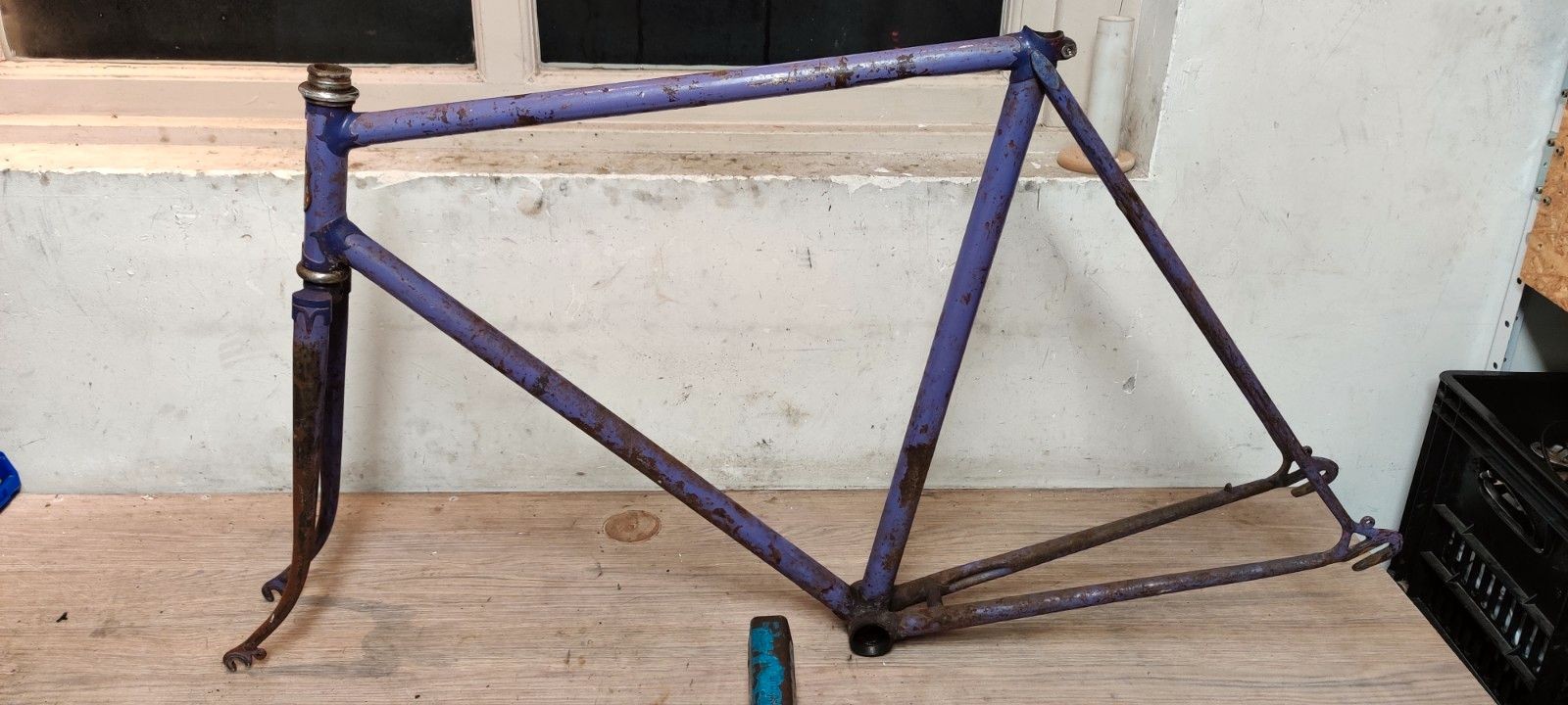

Ik kocht dit mooie Jabo frame. Het verkeert in behoorlijk erbarmelijke toestand, maar ik vind het wel een uitdaging het een nieuw leven te geven. Volgens de vorige eigenaar is het  frame in deze toestand ooit in de jaren 70 in een container gevonden, waarna het al die jaren in een schuur heeft gelegen. Je kan je wel voorstellen waarom het is weggegooid destijds. Het derailleuroog is afgezaagd, haarscheur in de bracket en ook nog wat deukjes... Nu is het frame ondertussen zo oud dat het wel leuk is om toch de restauratie te  beginnen.
Het frame heeft de typische Jabo kenmerken qua lugs, mannetjes en vorkkroon. Opvallend is alleen dat er nergens chroomresten zijn op de vorken, zoals de meeste jabo's die je tegenkomt wel hebben. Al reden veel profs juist zonder chroompunten.
Ik heb het balhoofdplaatje eraf gehaald en daar kwam een stukje van de originele lak naar boven: blauw op rood, ik veronderstel een rode fiets met donkerblauw balhoofd.
Ik ben op zoek naar iemand die me kan helpen een nieuw derailleuroog weer aan te lassen. Ik heb wel een andere campagnolo achterpat als donor, maar kan zelf helaas niet lassen en het is wel een kritiek puntje...
Verder ben ik benieuwd of iemand meer info heeft over dergelijke jabo frames. Ik heb tot nog toe geen framenummer kunnen vinden en voor zover ik heb kunnen achterhalen met de schaarse jabo's die je op internet vindt zagen de frames er lang min of meer hetzelfde uit...

						Re: Jabo race jaren 50 60
Een doe-het-zelf cursus:
Je vijlt de achterpat vlak op het stuk waar het oog moet komen.
Je vijlt het oog ook vlak, over het te solderen oppervlak.
Je smeert beide vlakken in met flux; je verwarmt tot de flux helder wordt.
Nu houd je het zilversoldeer staafje op de verhitte oppervlakken.
Dat vloeit keurig uit, nu af laten koelen.
We vijlen de oppervlakken nu weer vlak; er moet natuurlijk wel een dun laagje soldeer overblijven 0,2mm is genoeg.
We gaan nu met brander in de ene hand en het oog in de andere hand, het huwelijk voltrekken.
Het oog op de pat houden en verwarmen tot een glanzend lijntje soldeer zichtbaar is.
Laat het oog niet te gauw los, maak eventueel een hulpconstructie met een derailleurboutje.
Al smedende wordt men smid, zeggen de Fransen.
Groet, Wiel

En iemand met een hamer ziet overal spijkersvelofilie schreef: ↑26 jan 2023, 23.02 Een doe-het-zelf cursus:
Groet, Wiel
Tenzij je een 2-3 cm lang soldeervlak hebt is zilversoldeer het laatste waar ik aan zou denken. Twee vlakken stomp op elkaar is een slechte soldeer constructie, en zilver heeft geen geweldige pelsterkte

Het is allemaal niet zo moeilijk, je soldeert of last twee circa 3mm dikke stukjes laag gelegeerd staal aan elkaar.
Je kunt hardsolderen, TIG-lassen, CO2 lassen en zelfs autogeen of met elektroden.
Elke smid , loodgieter en automonteur of kan dat.
