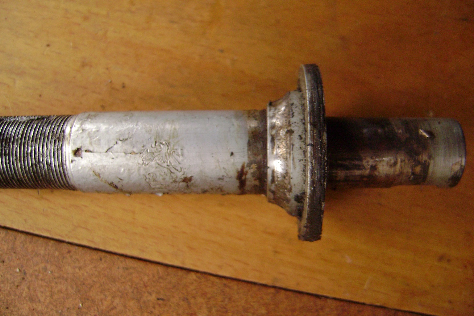

De trapas is prachtig met Junckerlogo, maar helaas zijn cups en cones helemaal gepit. Dus die zullen vervangen moeten worden.
