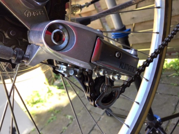

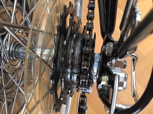

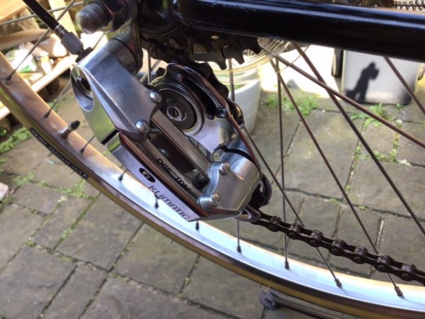

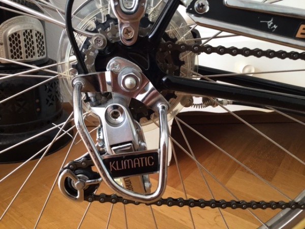

Heeft iemand ervaring met de Bridgestone Klimatic derailleur? Ik krijg m niet lekker aan het schakelen.
Hoe lang moet de ketting zijn?

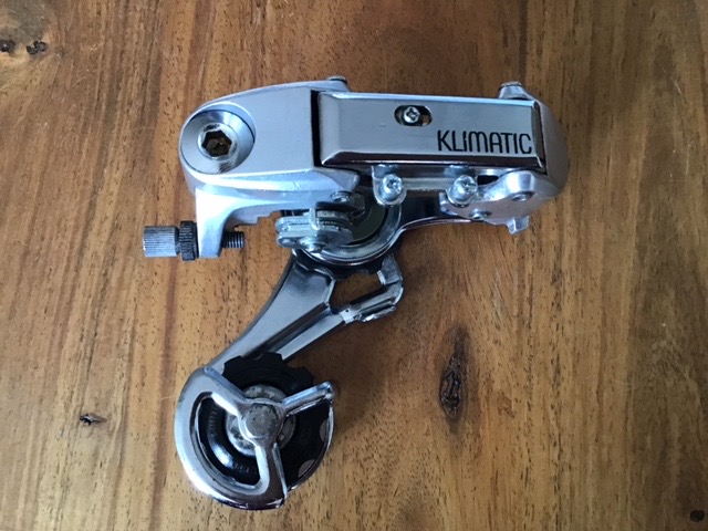

Heb ik op gekeken Marten. Staat een uitgebreide beschrijving, helaas in het Japans….

Ik ben geen expert met derailleurs, maar ik hanteer als vuistregel: als de middelste versnelling is ingeschakeld, zouden de drie assen (achteras en beide derailleurwieltjes (ongeveer) op een lijn moeten staan.
Re: Bridgestone Klimatic derailleur
Lengte ketting lijkt me wat kort? Denk dat deze iets langer mag maar is moeilijk uit te maken afgaande van je foto's, kijk verder of de kabel vlot heen en weer beweegt in de gaine, spuit eens wat wd40 of kettingolie tussen / in de derailleur, is de kabel niet te los bij hoogste versnelling dus als deze ontspannen is. Dat zijn zowat de meeste oorzaken van niet lekker schakelen in mijn beleving
"vuistregel bij mij met ketting, is vooraan op kleinste tandwiel en achter, en de ketting mag onderaan het 2e tandwiel van de derailleur net niet raken. Hangt ook weer beetje af van systeem, als je vooraan maar 1 tandwiel hebt kan dit gerust een cm zijn."
En jou Klimatic lijkt me ook geen doorsnee derailleur te zijn. Maar te strak is nooit goed, kwestie van beetje aanvoelen, als je op grootste legt achter mag hij liefst niet gans naar voren getrokken worden.
Ik heb ooit geweten dat een fiets enorm zwaar reed door een te korte ketting, vraag me niet waarom maar het was zo.
Peter, bedankt voor de tips. Ga ik proberen. Inmiddels ben ik erachter met behulp van de databank dat de derailleur verkeerd zat gemonteerd. Stond bij mij bijna horizontaal. Hij wijst op de afbeelding meer naar beneden. En idd de kettinglengte!
