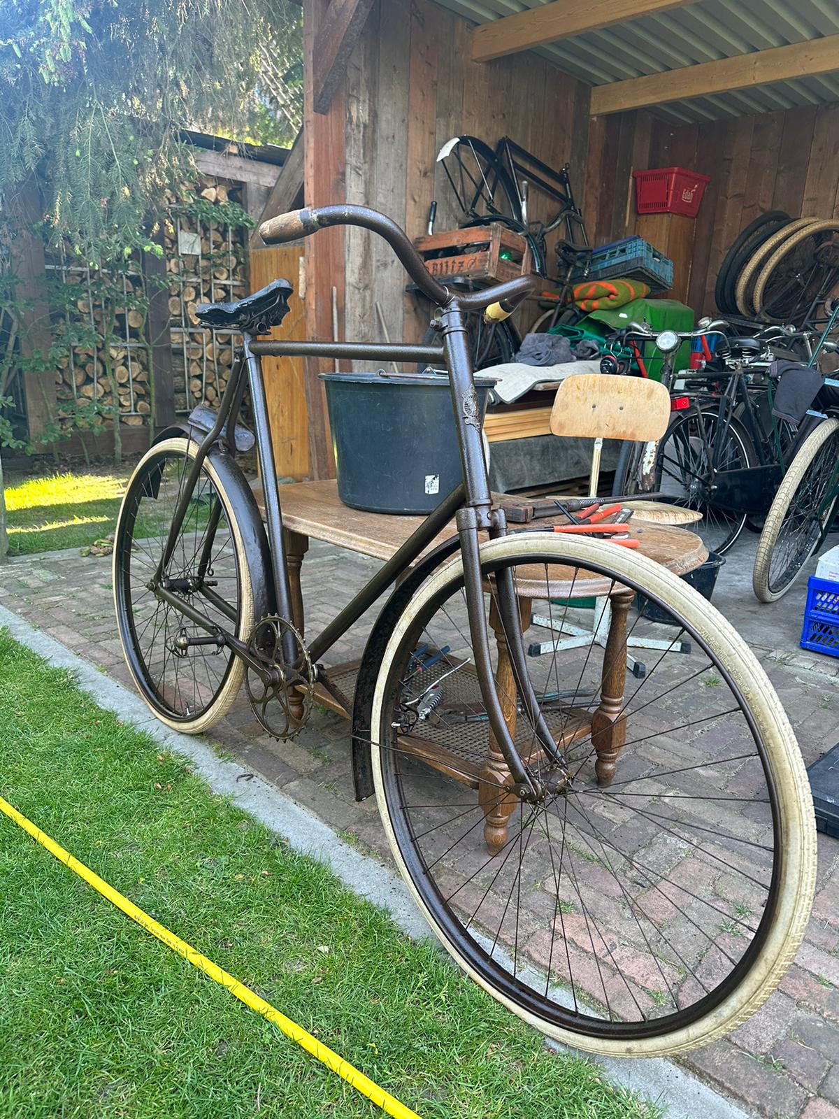

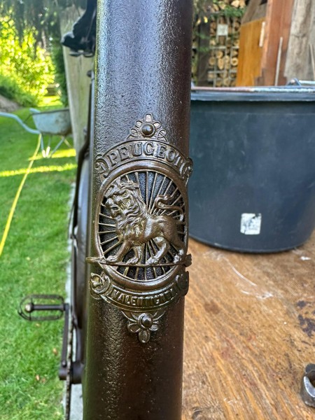

Beste rijwiel liefhebbers,
Ik heb onlangs een ( vindt ik) prachtige Peugeot gekocht waar ik zeer content mee ben.

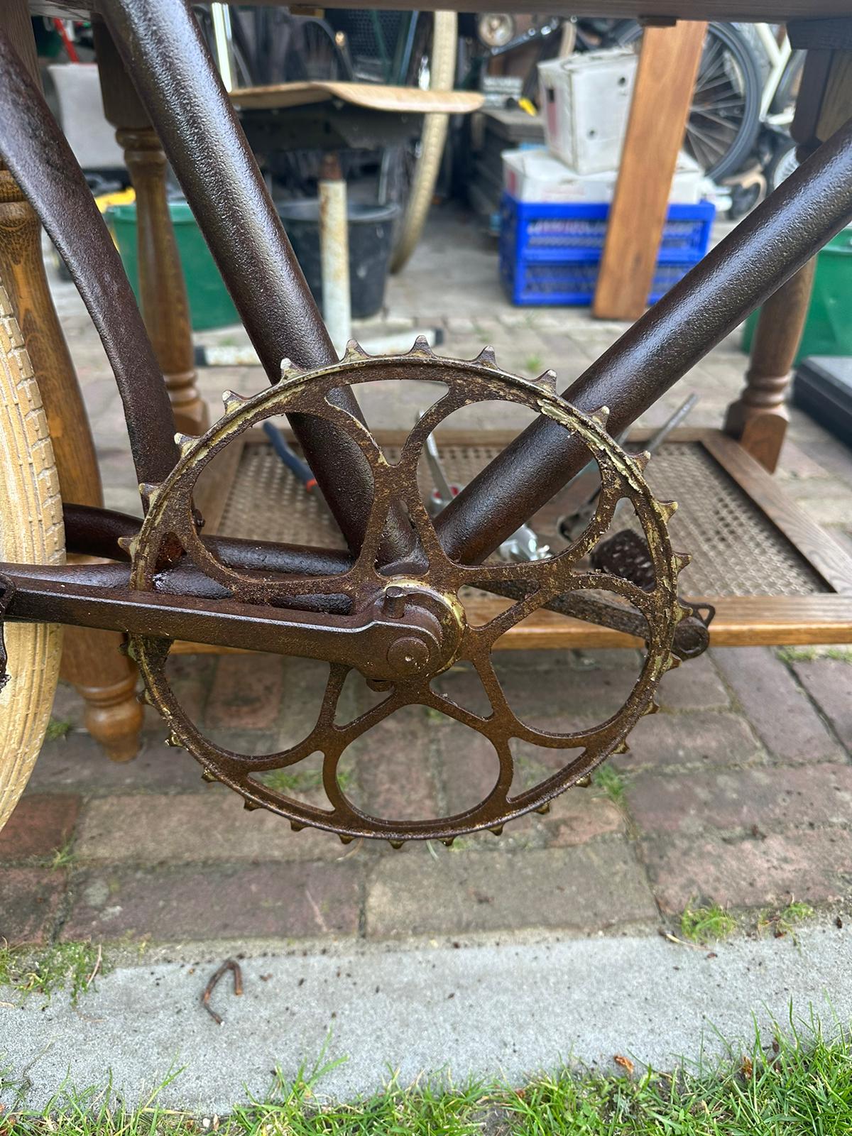

Alleen ontbreekt de blokketting.
Weet iemand van jullie welke ketting ik nodig heb? En waar ik die kan kopen.

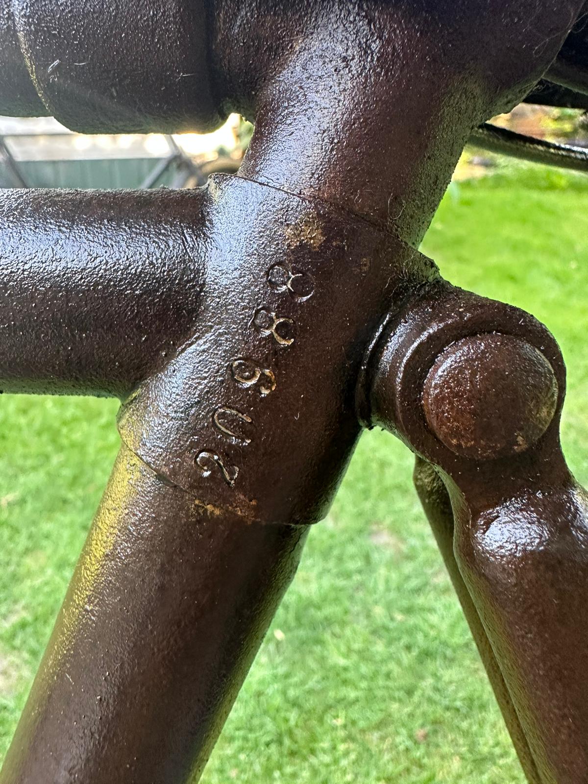

En nu ik toch bezig ben, is er iemand die het bouwjaar weet?
Alvast bedankt voor het mee denken.
Groeten Erik
Groeten Erik

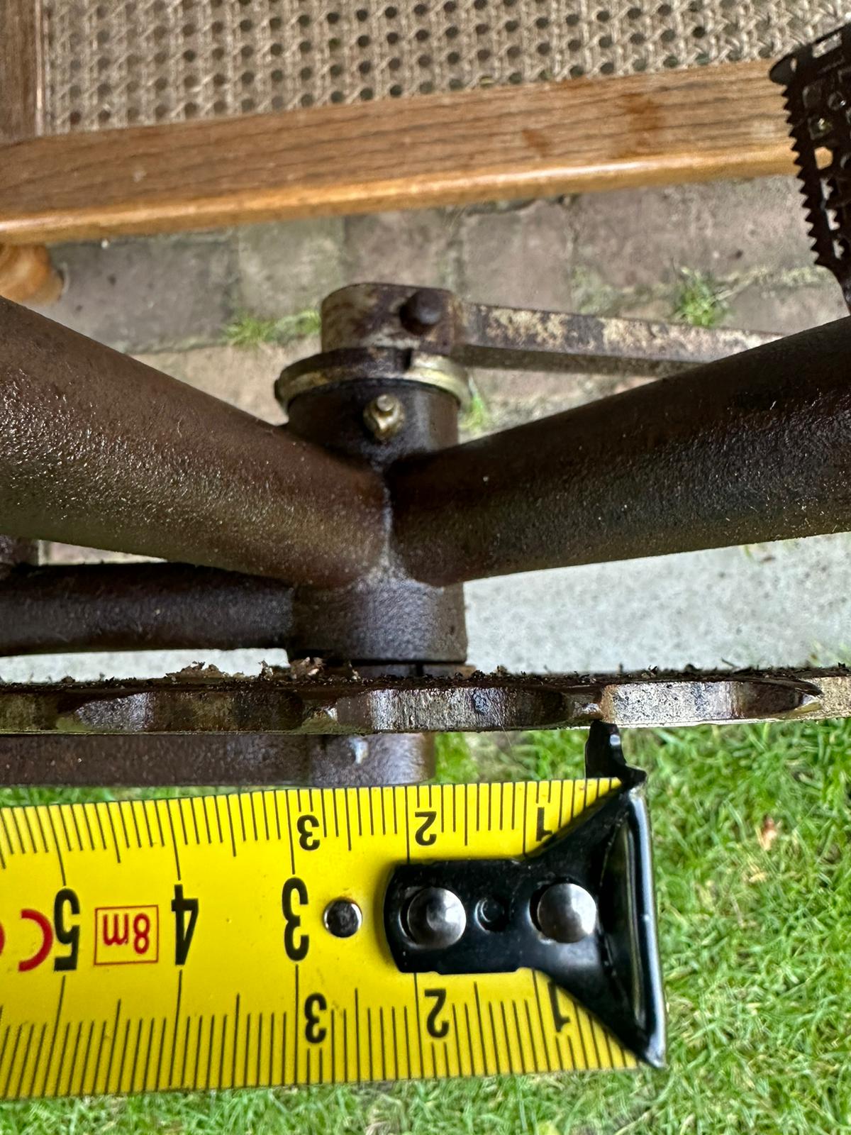

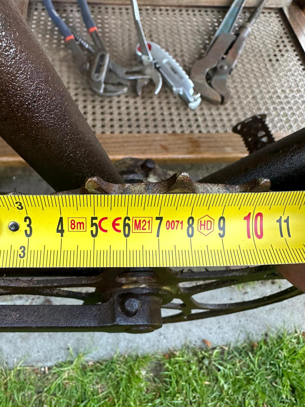

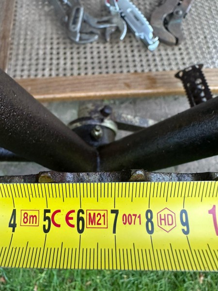

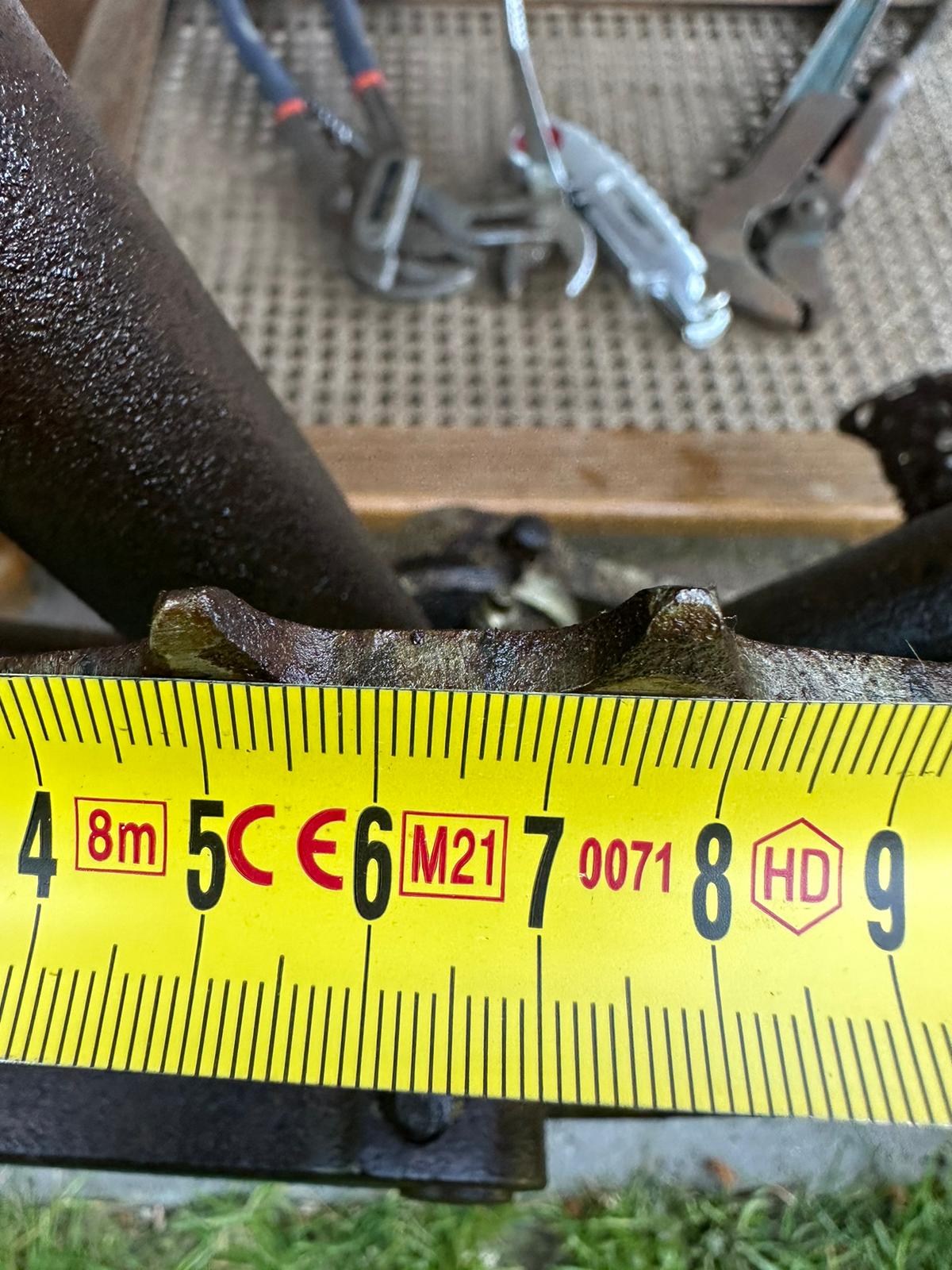

Ik had even een paar foto’s toegevoegd met de afstand van hart puntje tot hart puntje. Maar het is wat lastig te zien.

Blok ketting is VS. In Europa had je dubbelrol ketting. Ik heb de ketting van mijn Franse trussframe fiets vervangen. De oude is niet best, maar je mag het gratis hebben.

De NOS kettingen zijn niet goedkoop meer laatste tijd. Heb onlangs een gans NOS aandrijving in dit systeem gelegd. Dit systeem noemen ze ook skip tooth, vind je wel wat op ebay in het slechtste geval, een blokketting past ook wel als het de 1inch pitch is, de afstand van de vertanding dat je hebt gemeten dus. Mooie peugot trouwens, heeft wel iets.

Dus als ik het goed lees moet ik op zoek gaan naar een 1 inch blok ketting. Of een skip tooth ketting. En heeft er iemand een adres waar je dat nieuw kan kopen?
