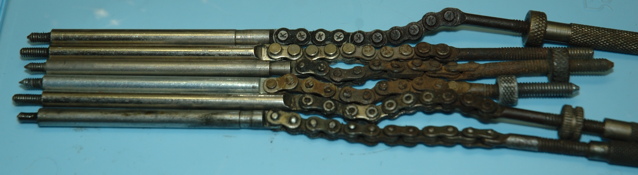

Als je met “stift" iets als de dingen op de foto bedoelt, zijn er verschillende mogelijkheden:
• als het asje gebroken is in de naaf, zal de naaf gedemonteerd moeten worden.
• als de ketting gebroken is, kan je die herstellen, of kan je het asje met een tang uit de naaf schroeven en door een nieuwe vervangen.
SA naven zijn er genoeg te vinden, dus kan je eventueel ook een ander exemplaar in je wiel (laten) monteren natuurlijk.
