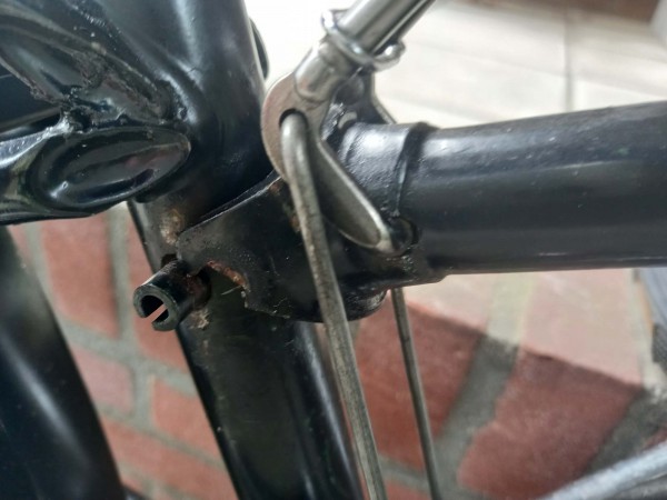

Hierbij een foto en uitleg van de reparatie van mijn Gazelle Kwikstep waarvan de beugel die de twee fietsdelen bij elkaar houdt te slap was en de fietsdelen wiebelden. Het probleem bleek slijtage van de ronde metalen krullen die op de uitstekende metalen rondjes rusten als de fiets goed in elkaar zit. Er zijn lasjes geplaatst in de rondingen aan beide zijden (een foto bijgevoegd van de meest versleten zijde, die er ook roestig uitziet)! Toen werkte de beugel weer perfekt en blijven de delen goed op z'n plaats en voelt de fiets weer stevig en veilig om op te fietsen!
