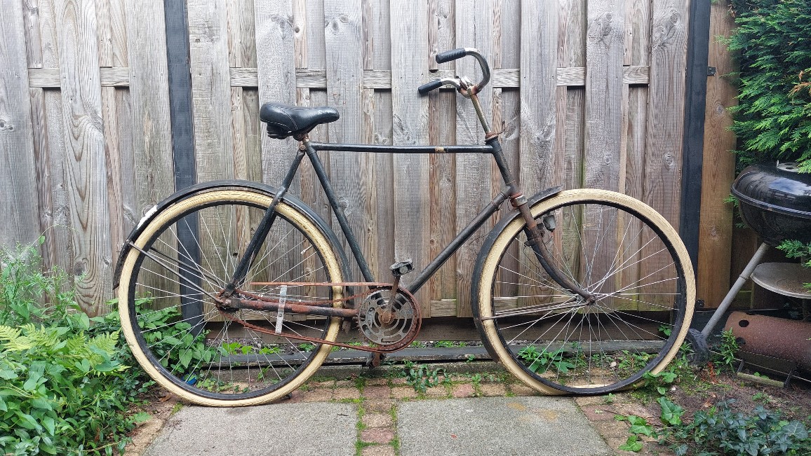

Dag allemaal,
Ik heb een tijd geleden een oude Fongers van de sloop weten te redden, deze week ben ik begonnen met het opknappen van de fiets.
Ik zoek voor de fiets een passende trapas, er zat een moderne kunststof trapas in geperst, dus ik heb geen uitgangspunt van wat erin hoort qua lengte. Weet iemand welke lengte de originele assen waren?
De bracketbreedte is 68mm, en de binnendiameter 40mm.
Ik zoek geen originele Fongers as, maar een universeel thompson-asje in die afmetingen is prima. Belangrijk is dat er weer op gefietst kan worden.
Hoor graag of iemand wat heeft liggen
Groetjes Levi

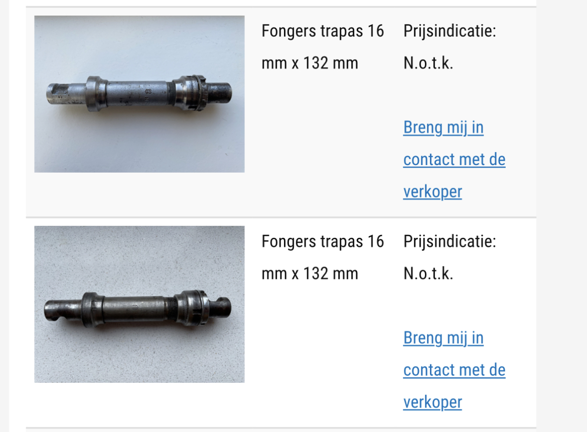

Dag Levi,
Mogelijk helpt deze informatie je: Ik heb een bak vol FG trapassen liggen en ook nog wel een niet-Fongers vervangingstrapas.
