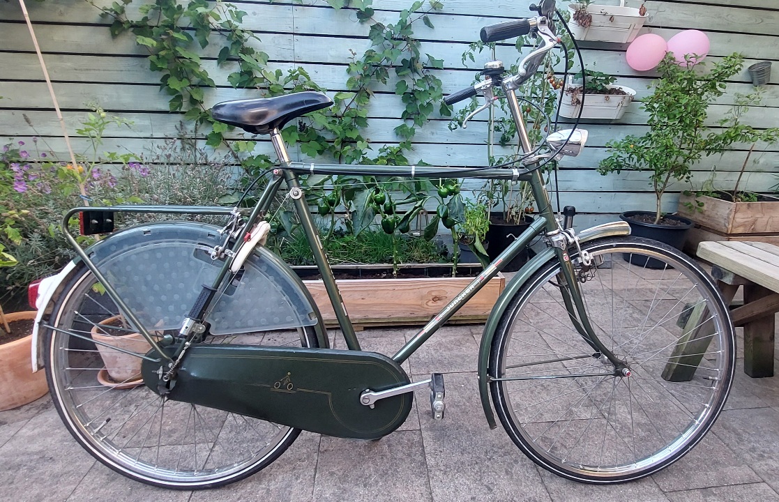

Goedenavond mede fietsvrienden. Mijn naam is Menno Bakker en ben woonachtig in Baarn. Ik ben sindskort in het bezit van een groene Juncker Populair met als framenummer 0A8 0577.
Ik heb het idee dat dit al een vrij oude fiets is en ben benieuwd of iemand mij kan vertellen wat de leeftijd is. Ook ben ik opzoek naar een achterlicht, zoals in de bijlage te zien is.
Wie o wie kan mij helpen.

Welkom hier.
Het lijkt mij een lampje uit de tijd dat Juncker al een deel was van Gazelle, ergens tussen de jaren 70 en 90, ook al een tijd geleden al hebben veel leden hier oude fietsen van 60 tot meer dan 100 jaar oud. De framenummering zal ook in de Gazelle reeks vallen. Op het merkplaatje van de fiets staat waarschijnlijk ook Junckers Dieren, in tegenstellling tot Apeldooorn of nog veel eerder, Rotterdam. Die lichtjes zaten ook op Gazelles en zijn nog wel te vinden denk ik, al heb ik er zelf nu geen.

Maar wat fotos meer fotos helpen wel, en wat is er stuk aan je achterlicht want het glaasje lijkt nog heel. Ik heb hier nog wel een restant van een groen jaren 70 80 Gazelle met zon lichtje op het achterspatbord maar zonder glas, die zou je kunnen krijgen.

Het gaat me met namen om het plastic plaatje wat tussen het spatbord en het achterlicht zit. Dit is op en heb ik voor het moment gerepareerd met tape. Het glaasje is nog compleet intact.
Dit zijn nog wat extra foto's en er staat wel Juncker Apeldoorn op het voorplaatje.

Ik zie het nu. De fiets lijkt me toch in alle uitvoerings details een Gazelle product, hij heeft ook hertenkopjes op het kroonkapje op de vork als ik het goed zie. Je lijkt een sturmey archer achternaaaf te hebben, daar staat vaak een datum op (maand en jaartal). De Gazelle die ik hier heb staan, uit 1988 dacht ik, heeft net zo n achterlicht maar dan gemonteerd zonder het rubber wat jij zoekt helaas.

Hoi Rein. Ik kan op de achternaaf inderdaad een jaartal en maand aflezen en dat is november 1976, wat neerkomt op 47 jaar oud.ReinvB schreef: ↑20 aug 2023, 21.24 Ik zie het nu. De fiets lijkt me toch in alle uitvoerings details een Gazelle product, hij heeft ook hertenkopjes op het kroonkapje op de vork als ik het goed zie. Je lijkt een sturmey archer achternaaaf te hebben, daar staat vaak een datum op (maand en jaartal). De Gazelle die ik hier heb staan, uit 1988 dacht ik, heeft net zo n achterlicht maar dan gemonteerd zonder het rubber wat jij zoekt helaas.
