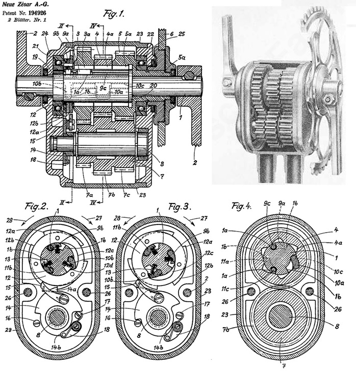

Hier is nog iets over Mutaped.
Groet, Wiel
Groet, Wiel

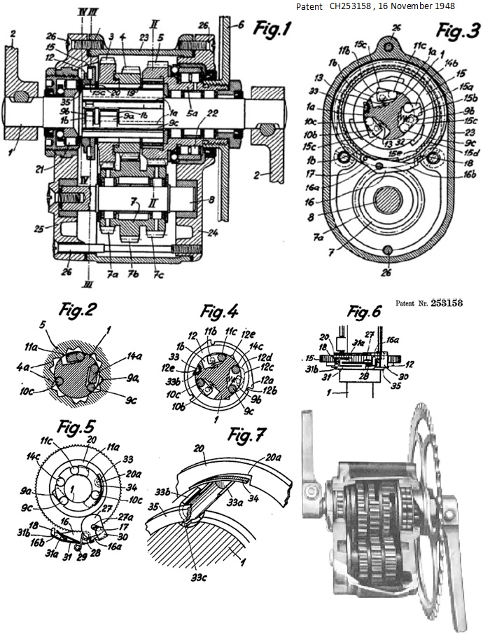

Nog een plaatje van het 1948 patent (4bouten),
veel duidelijker maar de nummering is helaas totaal anders.
Groet, Wiel
Groet, Wiel

Re: Phoenix Mutaped
De eerste versie van Mutaped (twee bouten) uit 1937

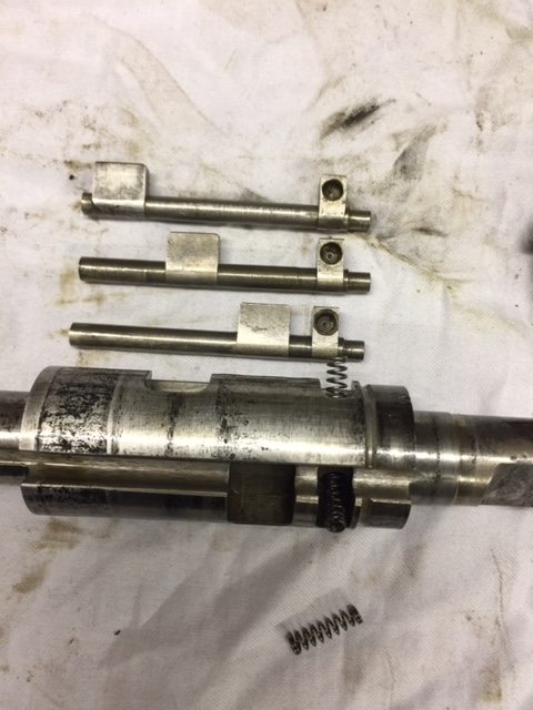

Goedenavond,
Ik kom er maar niet uit. Zo dra ik het mutaped systeem uit de fiets haal, hoor je de 3 pallen mooi ronddraaien.
plaats ik het terug in de fiets dan werken 2 versnellingen prima, en de derde doet niet mee.
Weet iemand wat ik fout doe?
Bij voorbaat dank voor alle wel komende reacties.
Hartelijke groet Jan.
Re: Phoenix Mutaped
In het bakje zit bij mijn weten geen trekveertje.
Ik stuur je drie foto's van veertjes die in het bakje voorkomen.
Onder de pallen liggen zogenaamde schoteldrukveertjes. Het bredere uiteinde zit in de as en het smalle zit onder de pal.
Dan, je hebt een 2 bouts bakje. Hierop is echter gevarieerd door Phoebus:
Is je bakje genummerd, bijvoorbeeld met 2525 of is het veld waar je een nummer zou verwachten leeg?
Staat er “swiss made” op of “made in switzerland”?
Hoe zit het met het framenummer van de fiets?
Piet
Piet
