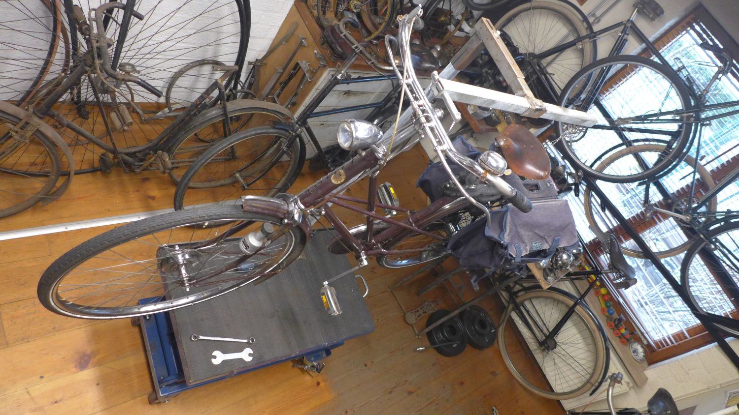

Vandaag weer eens naar het voorwiel van de locomotief gekeken.
Helaas het touwtje niet hoeven toepassen. Het bleek namelijk dat (toch) een stuk velglint op de schouder van de velg te liggen.
En precies tegenover de kuil in de band. Na wat bijsnijwerk bleek de band te passen zonder rare kuilen.
Ik heb tegenwoordig een handig schaarliftje. Wilden ze weg gooien op m`n werk en ik mocht het meenemen.
Veel fijner dan dat optillen om in de haken te hangen. En een plateau om het gereedschap en de schroefjes op te leggen.
Voordien was ik ze tijdens het proces altijd kwijt. Ergens neergelegd tussen de andere onderdelen. Groeten,
maarten

Re: krappe band op Locomotief super de luxe
Soms zit de oplossing in een klein hoekje. In dit geval flink verstopt.
Die moderne rolletjes plakvelglint werken erg goed om dit te voorkomen. En niemand die het ziet.
De Locomotief is weer bruikbaar. Ik denk dat dit de mooiste damesfiets is gebouwd in NL.
En zoals deze beschreven staat in één van de eerste folders van dit model. (Locomotief special en documatheek site)
One size fits all klopt een heel eind en stuurt verschrikkelijk lekker. Heerlijke fietsjes.
Ben je al eens begonnen aan die uit 1939 Maarten?
En ideaal heftafeltje inderdaad! Heel herkenbaar ding in onze branche.
In mijn werkplaats hangt een elektrische takel met autogordel banden die ooit diende voor de ringen uit de gymzaal.
Precies de afstand stuur zadel. En genoeg band om vanaf de vloer te kunnen hijsen.
Groeten Martijn
