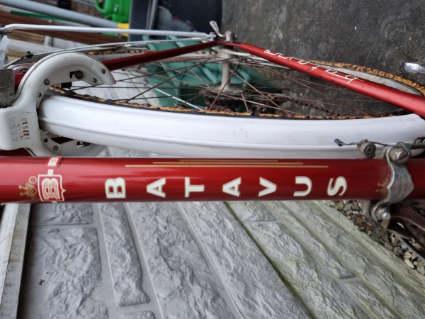

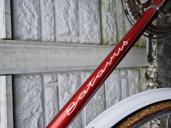

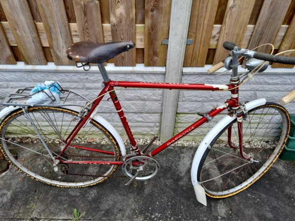

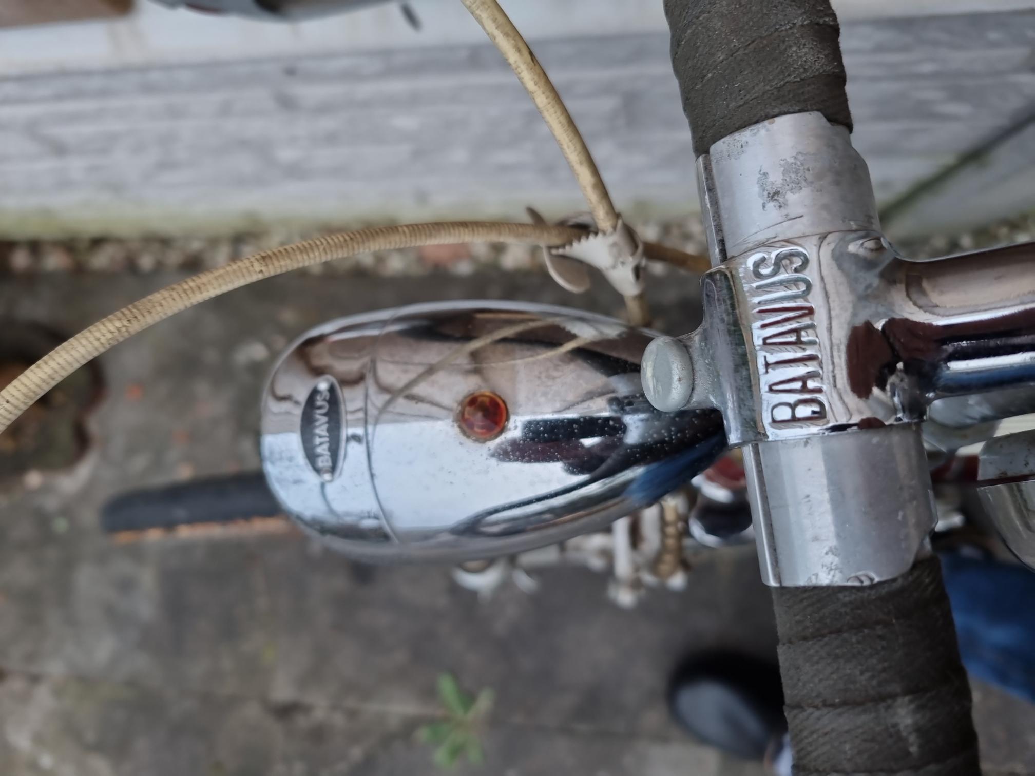

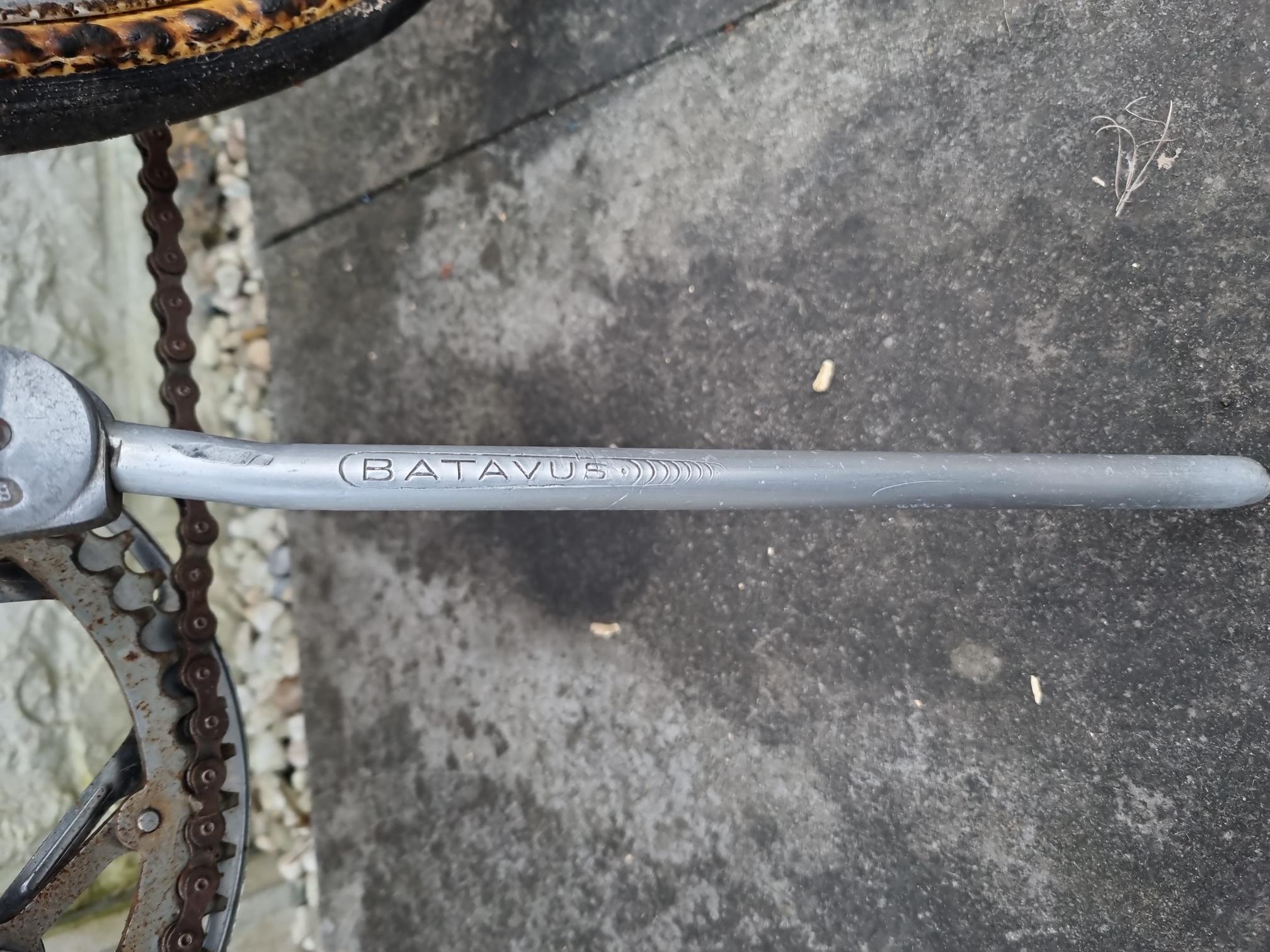

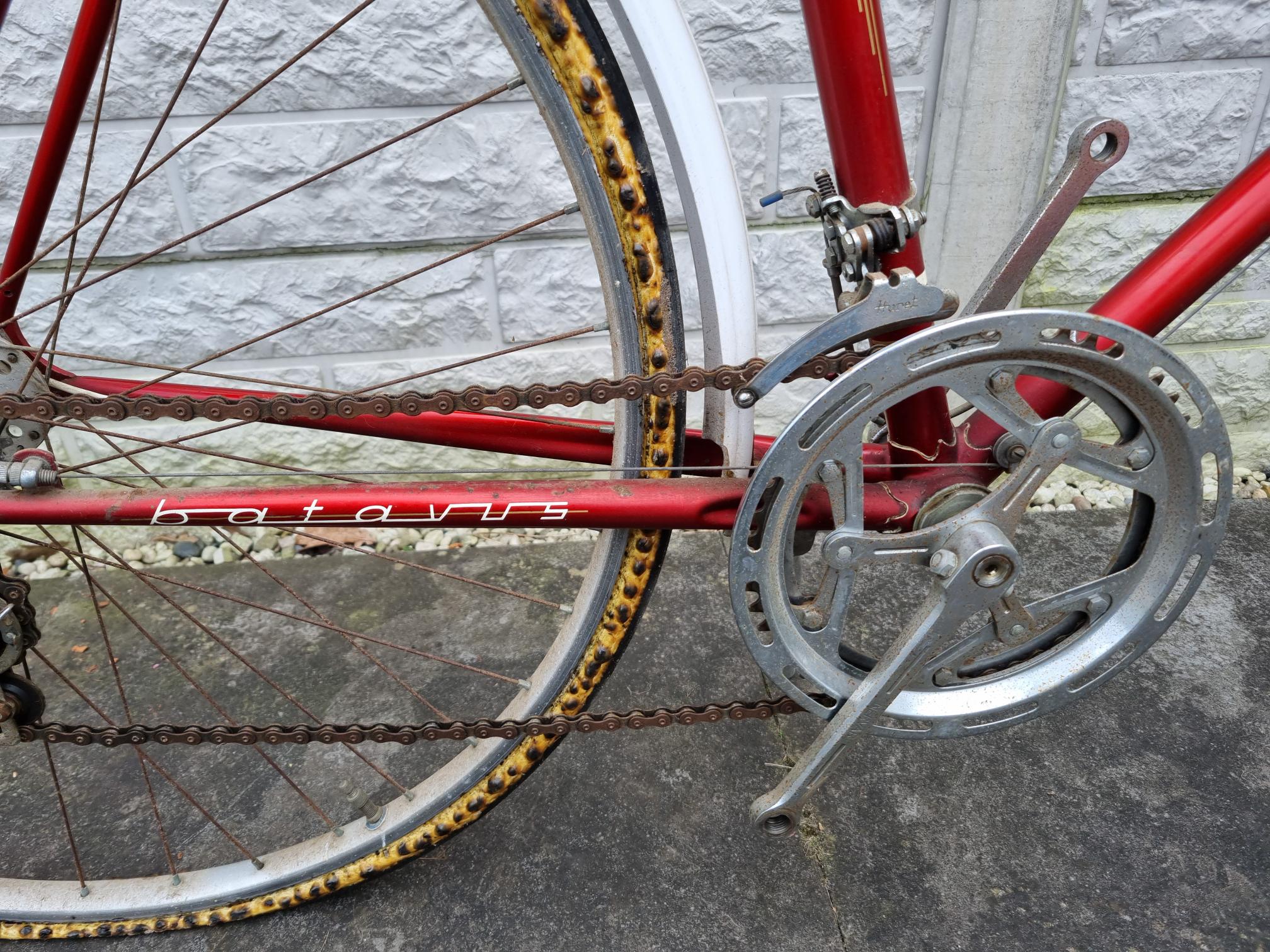

Ik heb de fiets afgelopen vrijdag 8 maart opgehaald. Het is een erg leuke fiets en ik ga deze zeker opknappen. De handvatten aan het stuur zijn ook wel apart! Leuk al die originele details aan de fiets zoals het stuur, de koplamp en de standaard met het Batavus merk. Ik heb nog wel een vraagje: de banden zijn zoals te zien niet meer helemaal in goede staat :), de velgen lijken mij 26 inch, welk type band zou goed voor deze fiets geschikt zijn, ik kan geen bandenmaat meer aflezen op deze banden.
Hier nog enkele foto's:

Mij lijken het reguliere 700C (28") wielen. Blijft een er leuke klassieke racefiets, met een verhaal... :D

Marco, je hebt gelijk, het zijn 28 inch wielen. Als iemand een suggestie heeft voor een type band die goed bij deze fiets past dan hoor ik het graag!

28 x 1 5/8 x 1 1/8 ofwel 700C 28 was volgens mij vrij gebruikelijk toen. Heel veel smaller was er toen niet. In de tijd dat we naar smal wilden. Zo smal als tuben (22 of 23 mm.). Wat nu weer tegenstrijdig is. Wielrenners gaan weer naar breder, 25, 28 en zelfs 30 mm. is al heel gebruikelijk. Men zegt minder rolweerstand bij lager bandendruk. Ik snap dat nog steeds niet.... ;)

Als banden zal de 28-622 maat netjes vallen, natuurlijk wel gumwalls zonder reflectie.
Heb je er nog pedalen bij gekregen?

panaracer pasela?
