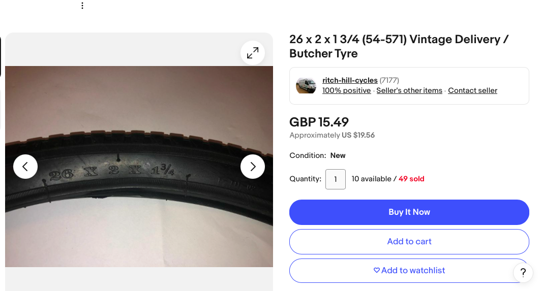

Deze banden zitten er nu op.. is een 26 inch band.
Hier vind je bijna niks van terug en hier wil ik of een nieuw setje banden velgen voor hebben of een goed passend alternatief.
Dan zou het verschil toch moeten zijn 571-559 = 12 mm 6 mm per kant.
Vandaar mij gedachte een 55X559 band monteren. die er origineel op zit is 54, dan zou dat redelijk over een komen alleen de diameter dan afwijkend.
