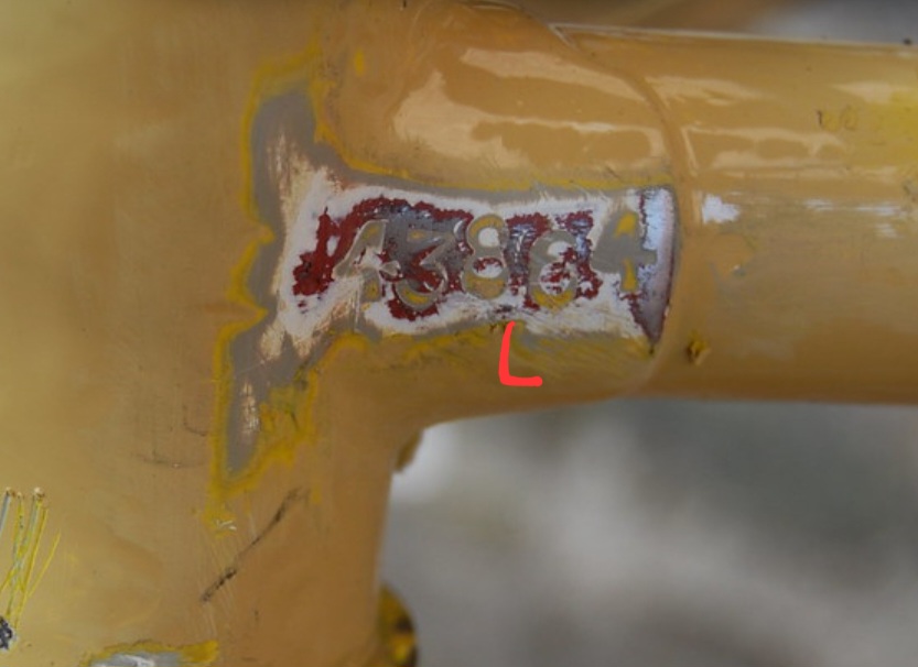

Zeker gezien de framenummers. 43877, 43804 en 42031 op dezelfde plek en wijze ingeslagen en heel dicht bij elkaar. Over wensen van de gedachte: het lijkt alsof de gele ook een L heeft ingeslagen onder het framenummer. ;)
Dat hij van dezelfde bouwer komt als die andere twee lijkt me wel zeer waarschijnlijk. Of dat dan Joco is, is nog te bezien.
Als je er vanuitgaat dat de andere twee fietsen geen Joco's zijn is het onwaarschijnlijk dat de mijn dat ook is. Maar het is ook wel weer toevallig dat twee vrijwel identieke fietsen los van elkaar een joco plaatje hebben.

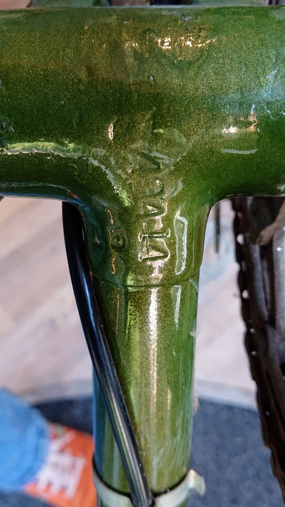

Mijn Joco in gruwelijke kleur groen herlakt met nummer 49414. Volgens mij eind jaren 40

Om de verwarring nog groter te maken heb ik zojuist nog een keer gekeken naar het framenummer en daarnaast is ook nog de inslag 13 of 15 te vinden in plaats van een L. En de originele kleur was rood métalisé. Dat laatste is ook te vinden in een JOCO folder van 1950.

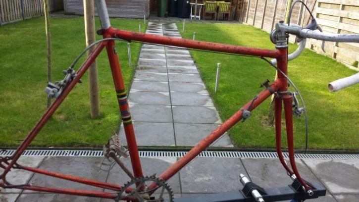

De enige Joco uit de jaren 40 die ik ooit in originele lak voorbij zag komen had ook die kleur. Helaas de foto's van MP gekopieerd, waardoor de resolutie niet je dat is. Maar wellicht heeft iemand hier destijds wel dit frame gekocht... ?!
Maar dit geeft wel een indicatie hoe die van jou eruit zou kunnen hebben gezien. En de transfers lijken overeen te komen met die uit de catalogus van 1948 in de databank.
Zou trouwens mooi kloppen met de andere framenummers.
