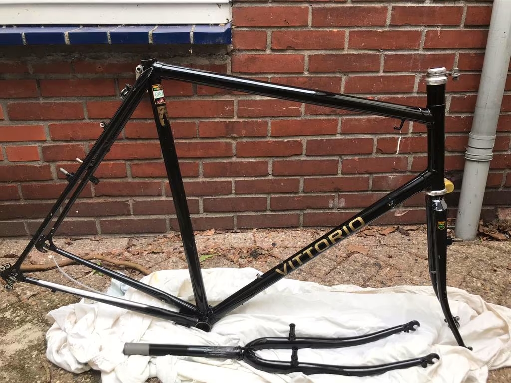

Ik heb een Vittorio frameset voor een randonneur en vroeg me af of iemand weet hoe deze te dateren? Het framenummer is E 97898

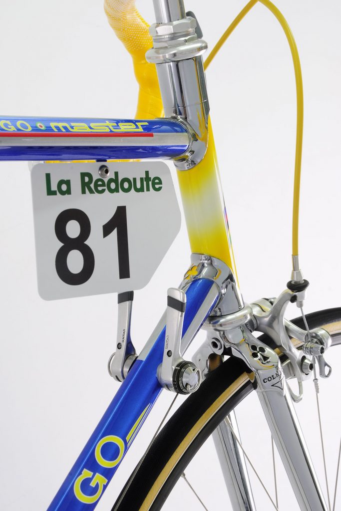

Als in het verleden op de fiets van Edwig van Hooydonk bij Buckler, een verlengde balhoofdbuis. Omwille van de stabiliteit, al hadden ze bij Colnago destijds ook een verlengde zadlebuis. Je kunt ook zeggen, een verlaagde bovenbuis.

Die Colnago zag ik laatst voorbij komen op retrobike.co.uk. Bij de randonneur is het natuurlijk voor een comfortabele zit.

Hallo Jan ,
Het staal Reynolds 501 is slechts zeer korte tijd op de markt geweest.
Als ik mij goed herinner slechts 1 jaar in de eerste helft van de jaren 80.
Ik zal even kijken of ik ergens een tijdstip kan vinden. 1983?
Groet, Wiel

De Reynolds Cromoly-buizen waaraan de sticker op de zitbuis refereert zijn geïntroduceerd aan het eind van de jaren '90, als ik het wel heb, dus die "97" in het framenummer zou wel eens het bouwjaar kunnen zijn.
Leuk frame trouwens!
(Die vork ernaast is alleen voor het contrast, hoop ik?

En 1983 is inderdaad het introductiejaar van 501. En stond rond 2000 nog wel in de folder.

Ik dacht ook dat de 97 of de 98 wel het jaar zou kunnen zijn. Vork is niet alleen voor contrast, maar is inmiddels in het frame gemonteerd want nu kan er een bredere band in...
Ik ben niet zo thuis in modeljaren van Reynolds, maar meen ook dat de 501 wel wat langer gemaakt is dan een jaar.
