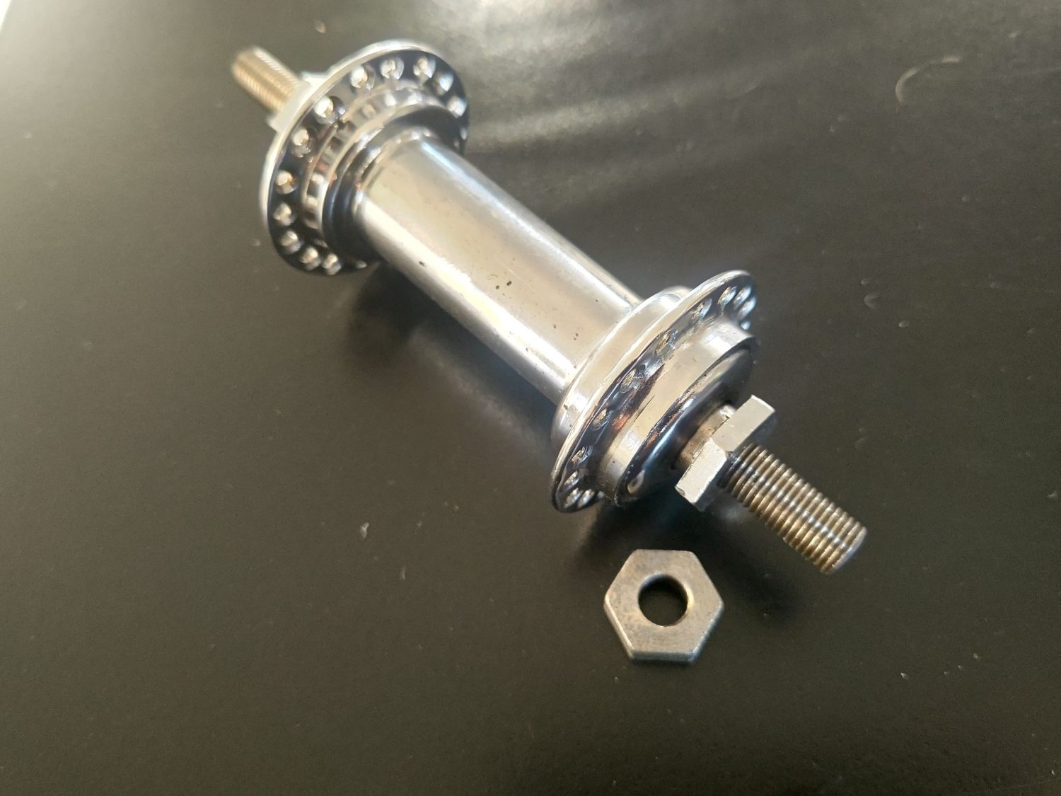

Dit is de voornaaf van een Simplex Cycloide van 1959. Ik heb de originele moer van roest ontdaan en opnieuw vernikkeld. Het resultaat blijft een aangetaste moer, Als het niet anders kan dan gebruik ik hem zo maar ik heb liever nieuwe moeren. De as meet 8mm en de draad heeft een spoed van 1mm. Het is echter niet metrisch want M8x1 past niet. Wie weet welke draad er voor de as gebruikt is en of daar nog nieuwe moeren voor te krijgen zijn?

26 TPI?

Dat is dus het punt. Ik meet een buitendiameter van 8mm en een spoed van 1mm maar het is geen metrische draad. Dus meten is nog steeds geen weten.

Als het 8x 1 is moet je de as vrolijk in een vierkante trapas kunnen schroeven, en omgekeerd de crankbouten in de moer

Enfield schreef: 3 nov 2024, 16.3226 TPI?
Ja. 5/16 26TPI. Dank je wel.
