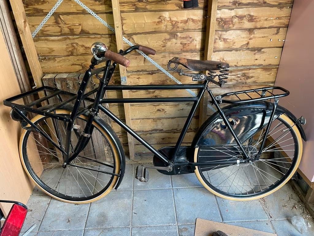

Het was de laatste tijd even stil wat betreft ontdekkingen van oude transportfietsen, na tijd waarin veel exemplaren achter elkaar gevonden en/of geidentificeerd werden (zie overzicht: https://www.transportfiets.net/2018/05/ ... voor-1930/). Maar er staat weer een interessant exemplaar op marktplaats. En die heeft ook nog eens de potentie om de alleroudste te zijn. Hij heeft duidelijk al de nodige gedaantewisselingen in zijn lange leven doorgaan, inclusief een recentere restauratie. Maar het frame is duidelijk erg oud. Naast de gebruikelijke ingesoldeerde achterpadden, heeft deze ook inwendige verbindingen, oftewel zogenaamde onzichtbare verbindingen:
Er zijn een aantal afbeeldingen bekend van transportfietsen met zulke frames uit de jaren '10 tot begin '20, maar daarna niet meer. Nu is het beeld uit die tijd erg incompleet. Maar zie onder andere:

Göricke is het zeker niet. Die heeft wel een lug tussen de tweede bovenbuis en zadelbuis. Zie de Göricke van Sjoerd (huidig oudst bekende transportfiets): https://www.transportfiets.net/2020/05/ ... portfiets/ De Salvator lijkt me ook niet, want die heeft een stuurslot, waarvan geen gaatje in het frame te zien is. Er zullen wellicht nog andere merken geweest zijn met een dergelijke constructie, waarvan nog geen informatie beschikbaar is. Maar een Klaas Baving is een optie. Wellicht heeft iemand nog ideeën die zouden kunnen helpen voor verdere identificatie/datering?

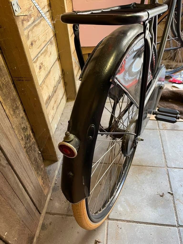

P.s. de draad spatbordstang achter zou mogelijk origineel kunnen zijn. Ik heb echter niet eerder een bevestiging met twee plaatjes aan het spatbord gezien. Het spatbord zelf lijkt te lang voor zo'n vroeg exemplaar, dus die is waarschijnlijk vervangen.
Verder is veel aan de fiets vervangen, voordrager, naven waarschijnlijk, kettingkast, zadel etc. Voorvork heeft wel een gladde kroon, dus die is zeker origineel.

Hoi,ik kan me bij die binnenverbindingen weinig voorstellen,Zijn daar schematische afbeeldingen van?
In de jaren 20 werden er best veel frames autogeen gelast,een interne versteviging lijkt mij dan overbodig.
Even een verbinding tot op het metaal kaal maken (lak is toch niet meer origineel) en je ziet,of er hardsoldeer gebruikt is,of niet.

austral man schreef: 17 jun 2025, 08.49 Hoi,ik kan me bij die binnenverbindingen weinig voorstellen,Zijn daar schematische afbeeldingen van?
Hans
Ik heb er geen afbeeldingen van. Het lijkt me dat in dat geval de buisjes van de lugs daarbij in de framebuizen schuiven, in plaats van eroverheen, en dan de framebuizen gelast of gesoldeerd aan het eind zodat er een gladde overgang ontstaat. Het is in ieder geval iets waar men later weer vanaf stapte omdat het niet beviel. In de folder van Klaas Baving uit 1929 staat vermeld "zichtbare verbindingen":

Is de vorm van het elegante lamphaakje nog een aanknopingspunt? Ook nog mooie pedalen met het middendeel uit een stuk. En het brooks zadel heeft toch ook wel al een serieuze leeftijd.
De spatbordstang met twee bevestigingen kende ik ook nog niet. Maar wel leuk toch. Voor een breed spatbord een heel geschikte oplossing

Je hebt soms ' binnenstebuiten lugs, dus lugs met pijpen met een getrapt uiteinde. Je schuift de buis dan over de lug en het buisoppervlak gaat vloeiend over in de lug.
Dit frame lijkt me ' lugloos' , of het is een keer gerepareerd
