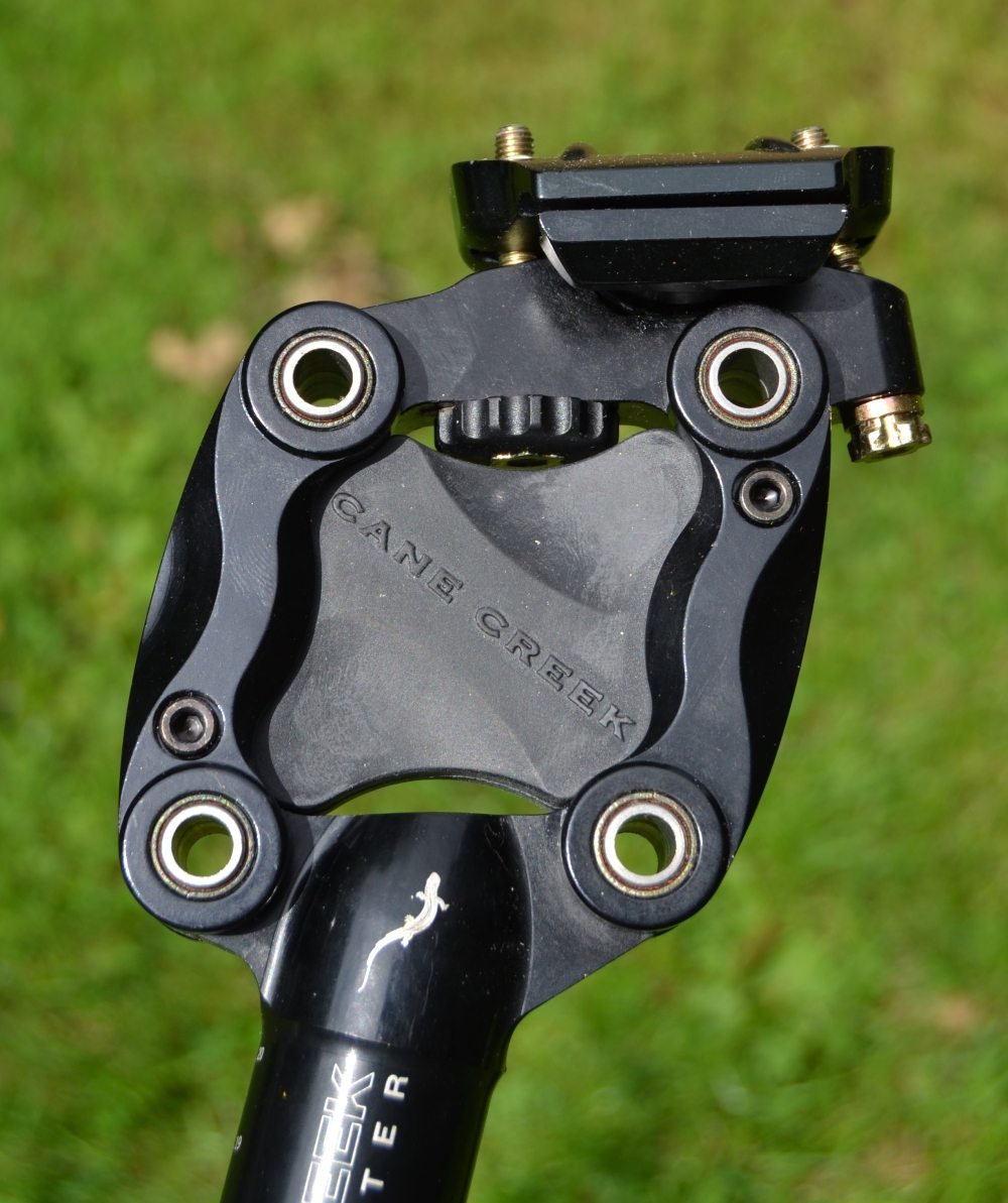

Dat zijn de goedkope (met veel wrijving), de sjieke gebruiken nog steeds twee parallelogrammen met nu een pu veer op drukMaarten Waarlé schreef: ↑16 aug 2025, 11.27 Best een bewerkelijke manier om een zadel te laten veren als je bekijk hoe het tegenwoordig gedaan wordt binnen in de zadelpen zelf.

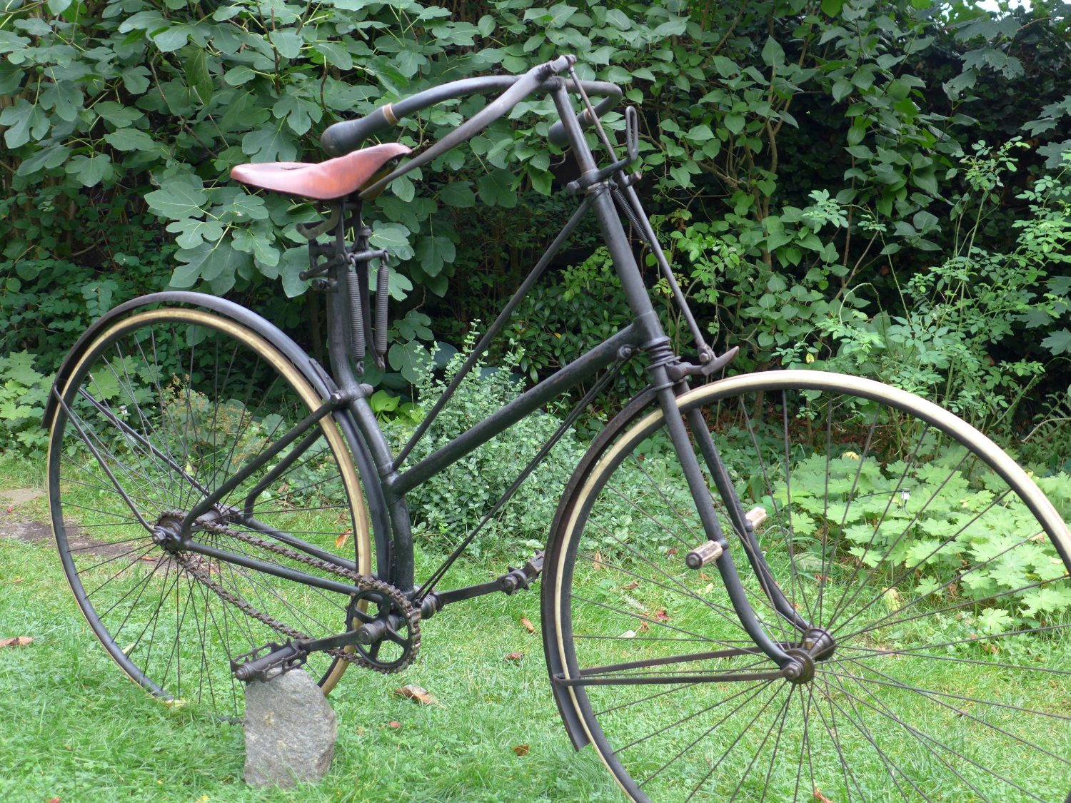

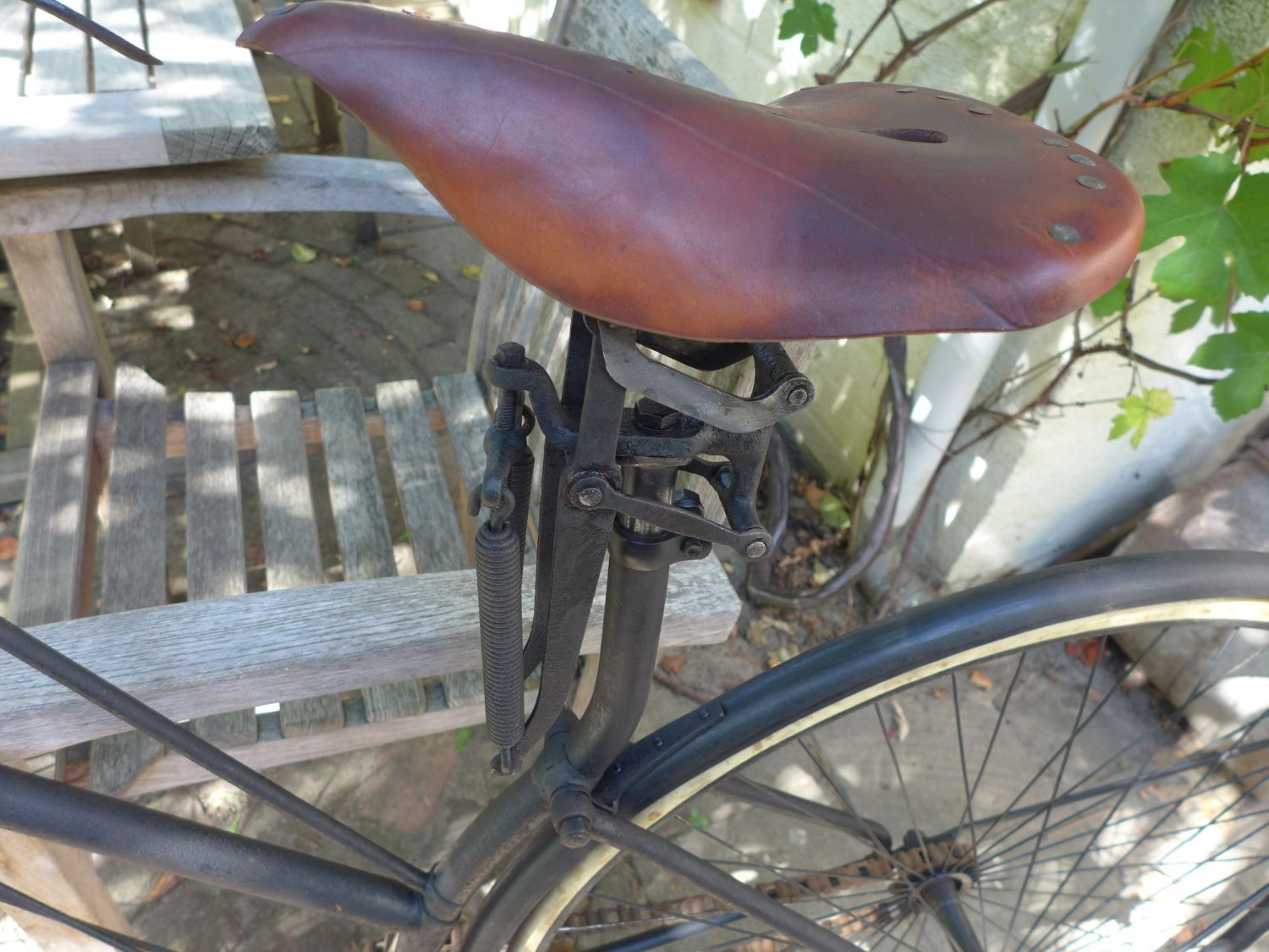

Intussen is de gelegenheid ontstaan om de veren van het zadelsysteem echt op de weg uit te proberen.

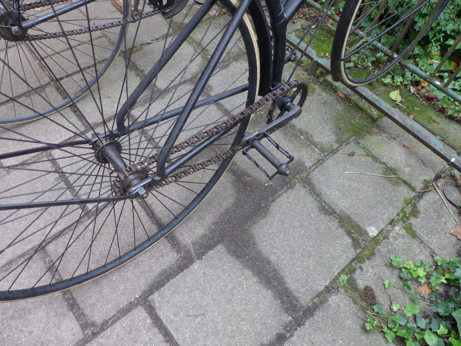

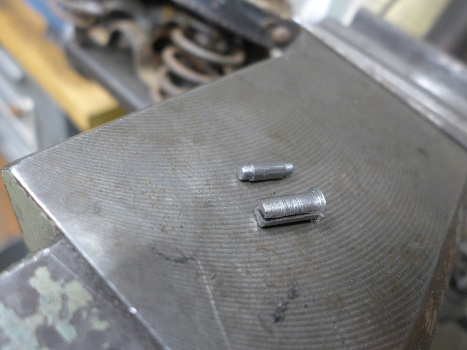

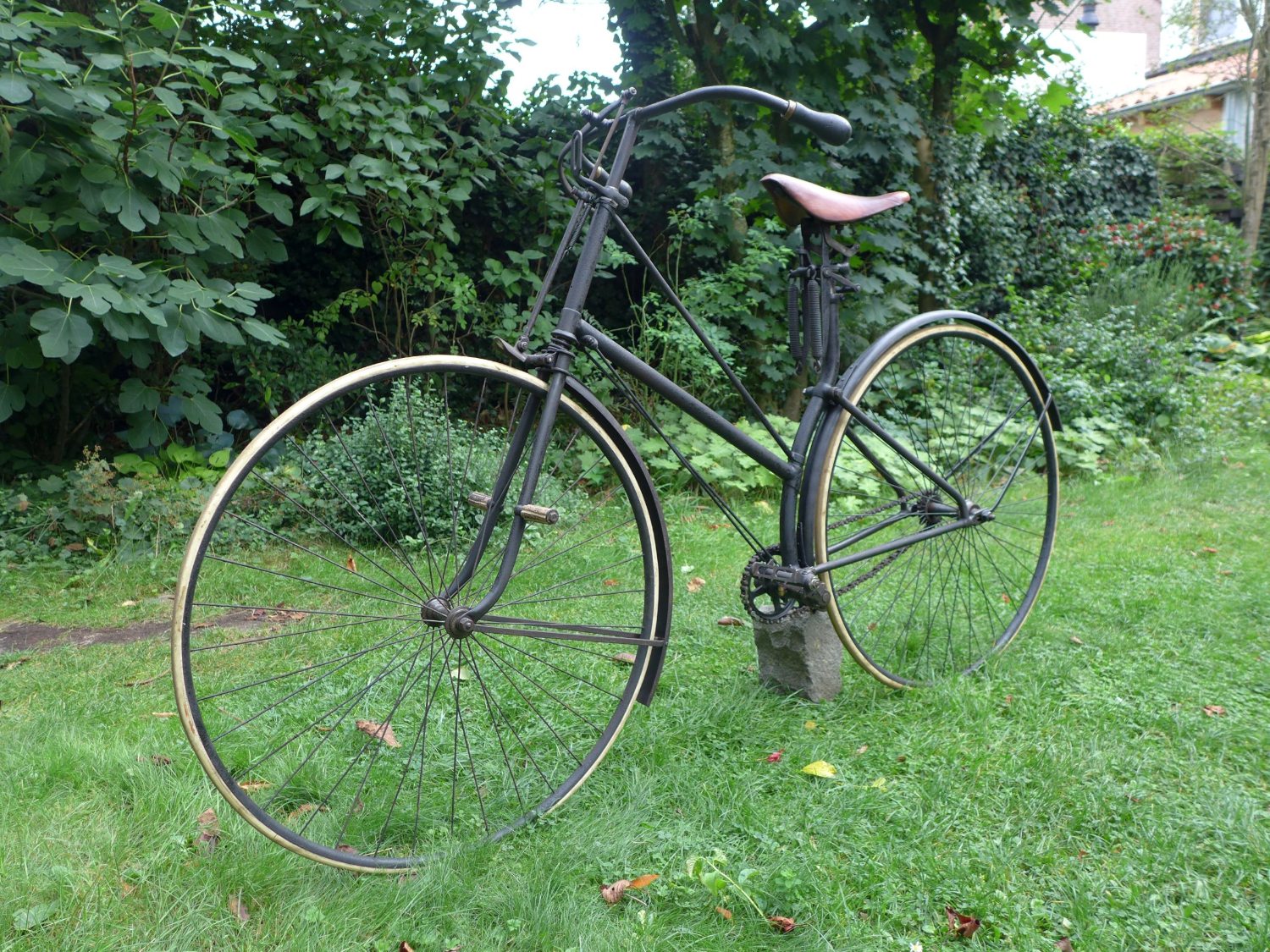

Ik heb de zadelveer assen vervangen zodat de wiebel er uit is en de ketting ook kunnen versmallen zodat er een fietsbare Quadrant is ontstaan. Eerder dacht ik nog dat ik te zwaar zou zijn voor het systeem maar dat blijkt toch niet zo te zijn. Tijdens het fietsen ontstaat er een mooie zwevende positie ergens tussen begin en eindpunt van het parallel systeem. Het zit verrassend goed.

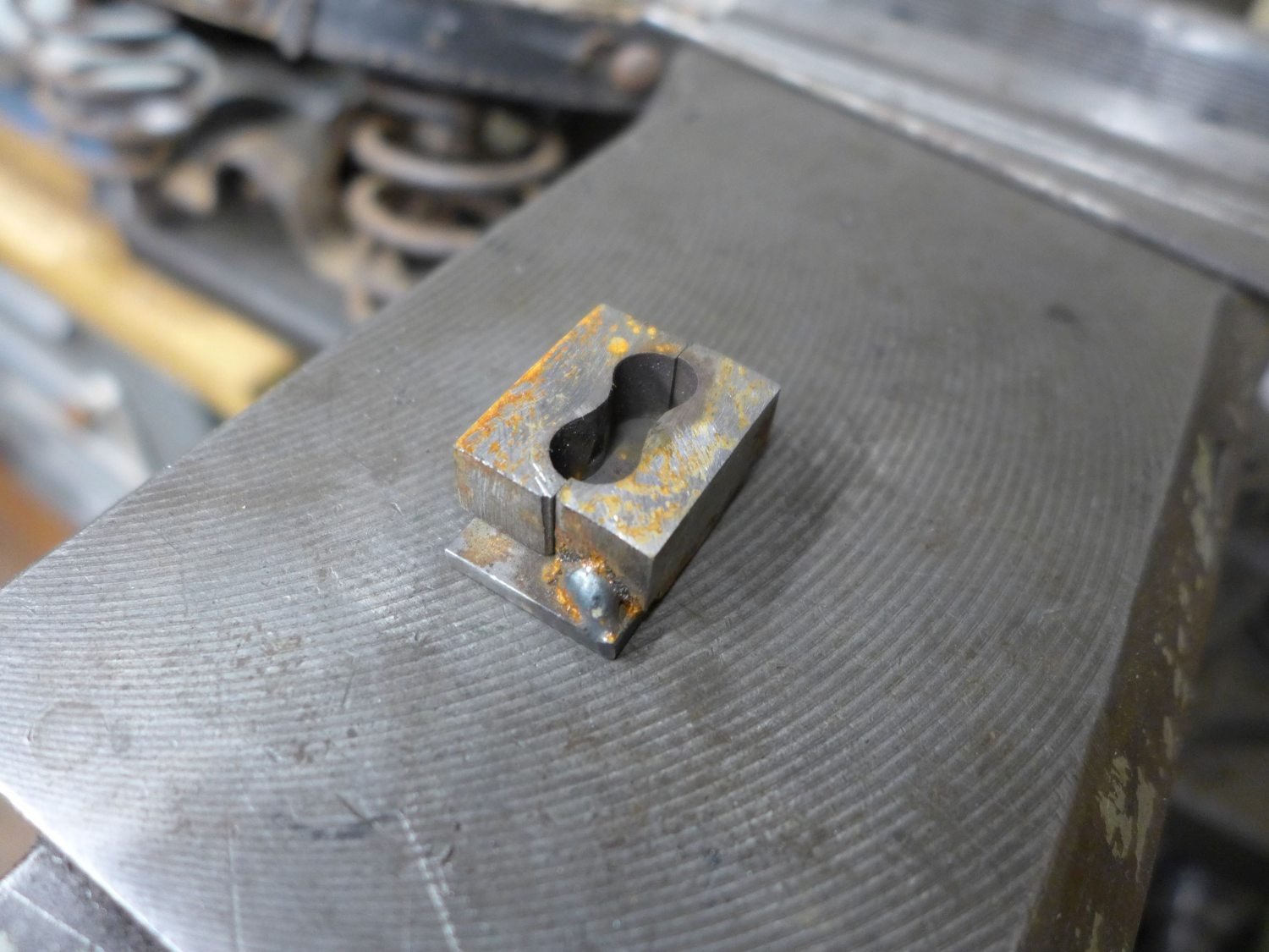

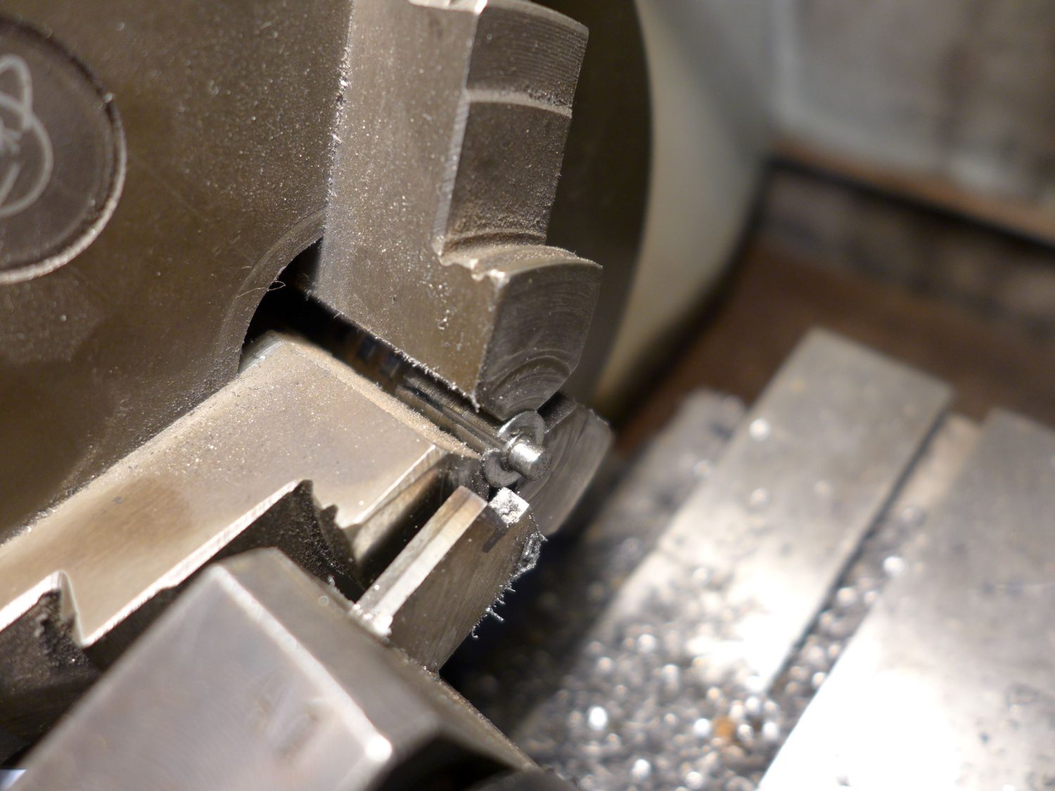

Ik heb de ketting smaller gemaakt en dat was een berg werk. Nieuwe asjes gedraaid door een pas bus te maken die er voor zorgde dat de asjes steeds even ver uit de draaibank staken. Zodoende kan je redelijk nauwkeurig seriewerk maken.. De blokken moesten natuurlijk ook smaller. Ik heb daarvoor een klemmetje gemaakt waarin ik ieder blok even hoog kon weg frezen.
Twee blokken zijn toegevoegd omdat de ketting korter werd dan bij het uitgangspunt. De slijtage speling is opgeheven en daardoor is de totale lengte korter geworden. Ik denk dat er intussen na het rijden wel weer een blok af mag van de ketting.

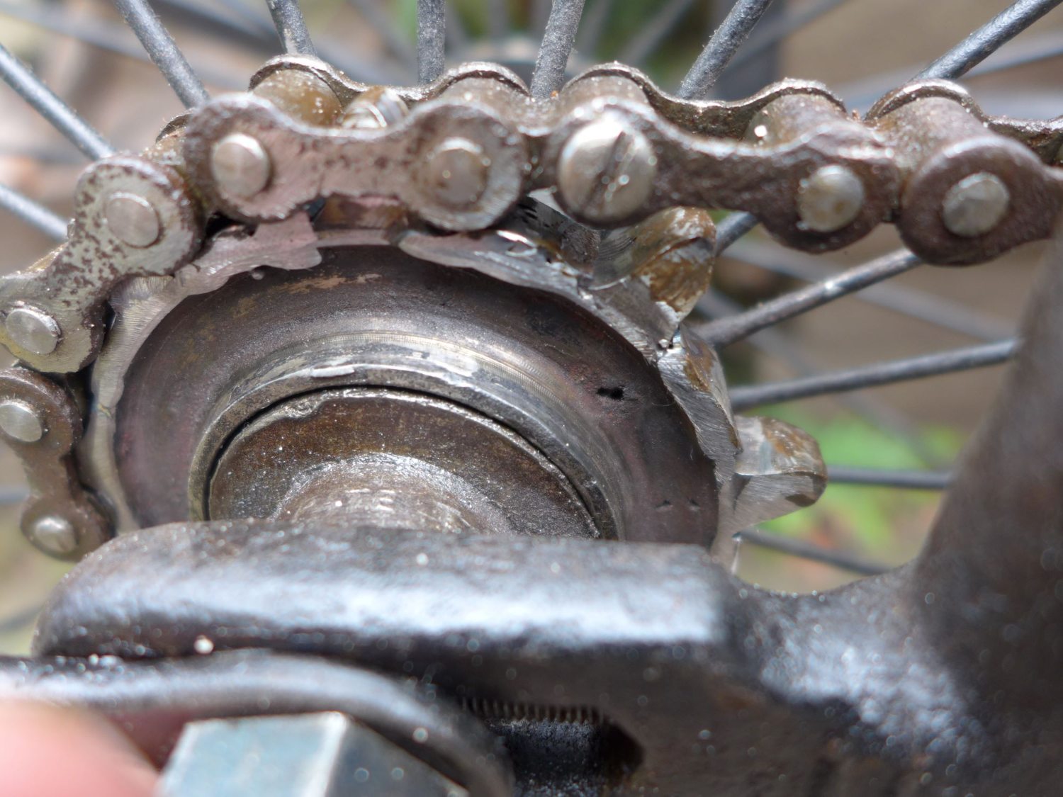

Helemaal lekker loopt de ketting nog niet. Met name het achtertandwiel mag nog wat gecorrigeerd worden.

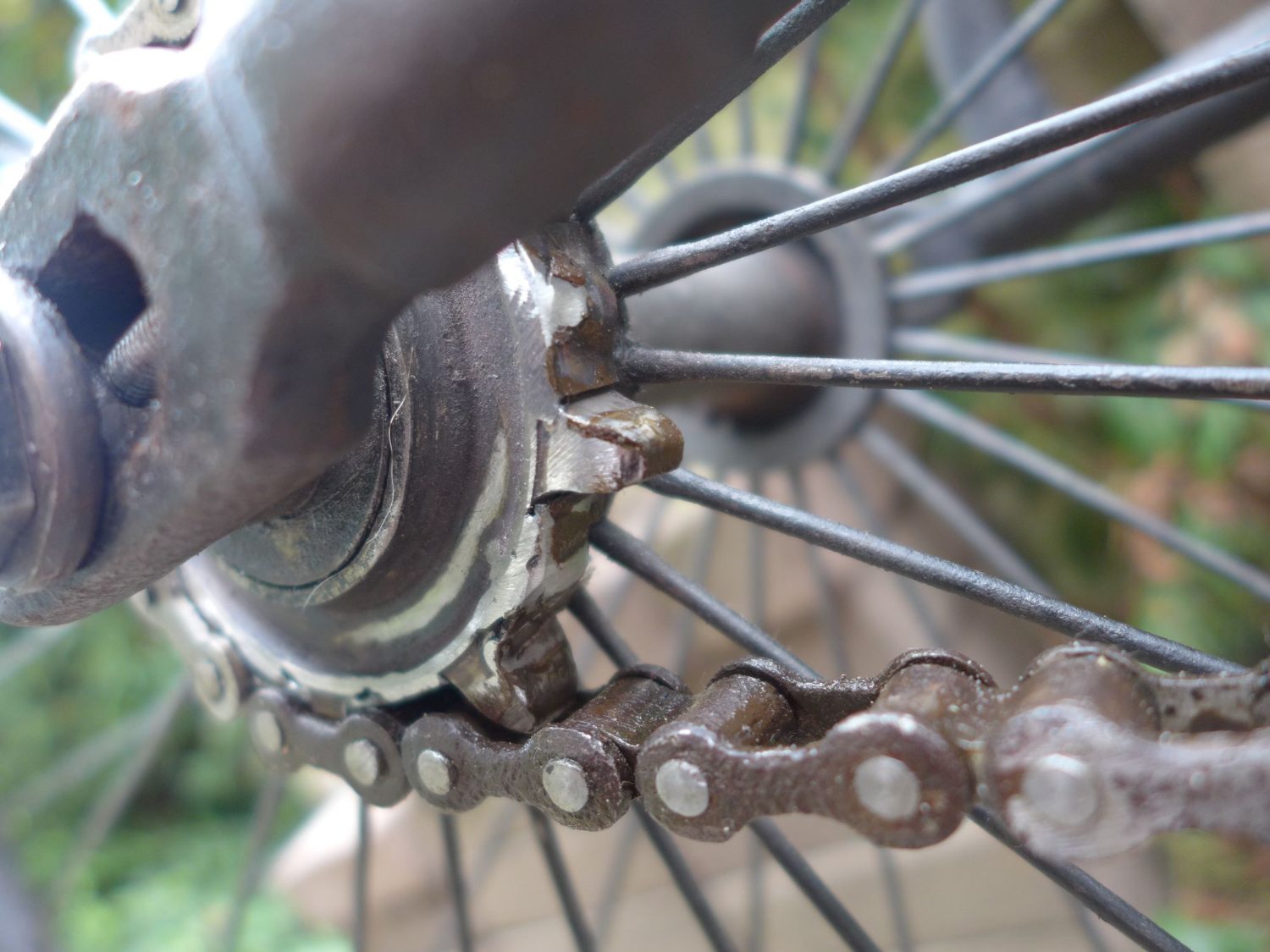

Nu zie je de blokken met een sprongetje los komen bij het verdraaien. Daar zit een klemming die tot ratelen leidt bij het aanzetten en ''gas geven''.
Ik ben nog wel benieuwd of ik dat er goed uit krijg.

Ha Maarten . hij ziet er weer als herboren uit ,geweldig mooie klus.
mijn simpele fietsenmakers gedachten, een oude ketting op een nieuw tandwiel zeker als het tandwiel weinig tanden heeft geeft problemen.
als je dat met een moderne fiets met derailleur doet springt de ketting bij een beetje aanzetten over het tandwiel heen.
misschien is het een oplossing als je het achter tandwiel op de freesbank een beetje naar wat in gesleten tanden slijpt
of is dat een gekke gedachten?

Re: Quadrant model 17 safety
Hoi Theodorus,
Ja , dat is zeker wat er aan de hand is. Tenminste het effect is het zelfde en het geluid doet ook sterk denken aan een versleten ketting.
Bij langzaam draaien in de takels zie je de blokken opspringen cq loskomen van de laatste tand richting voorkant.
het komt er op neer dat de schakels te lang zijn voor het tandwiel (zo als bij een versleten ketting).
Het effect is dat geen van de actieve tanden van het achtertandwiel stevig in contact zijn met de ketting op de ''voorste'' tand na.
Die pakt het aandrijf gewicht. Alle tanden die er achter aan komen komen niet in contact met de ketting.
Steeds als de eerste tand afloopt/doordraait naar onder lost deze zich met geweld en is de volgende tand de klos.
Dat geeft het ratelende geluid.
Waarschijnlijk is de ketting wel in contact met alle tanden van het achterwiel als ze wat hoger aangrijpt. Ik ga dat eens proberen met een vulplaatje van een millimeter dik. Misschien in een kam-vorm zodat ze als een rond gezette serie plaatjes tussen de tanden valt.
Zodra meerdere tanden de aandrijfkracht opnemen zal het geratel ophouden is de gedachte.
Maarten dat kan de oplossing zijn. of een betere ketting misschien ondanks al het werk dat je aan de ketting gehad hebt.

Vandaag het achtertandwiel schoon gemaakt en voorzien van plaatjes.
Ze zijn een millimeter dik en ik heb ze in het midden (gat van 5,5 mm ) en langs de buitenkant gelast.
Proefrit gemaakt : zonder geratel of geknak. Geheel geruisloos
Dat was `m dus ! Beetje afwerken en niet meer aan komen.
