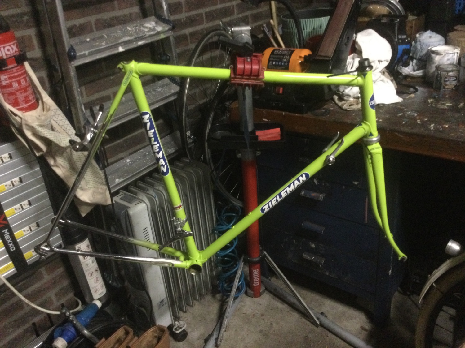

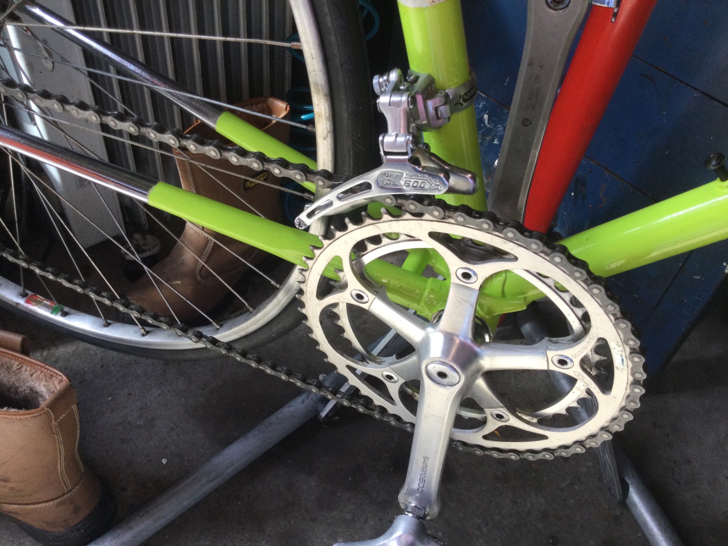

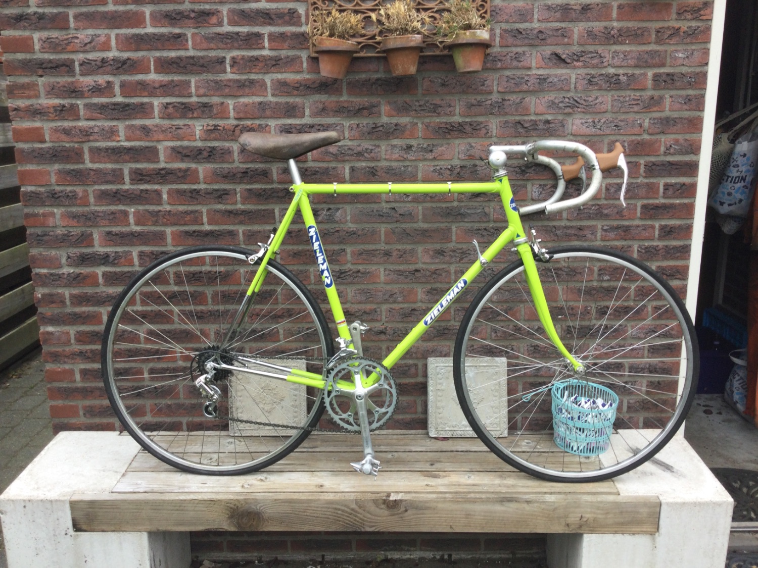

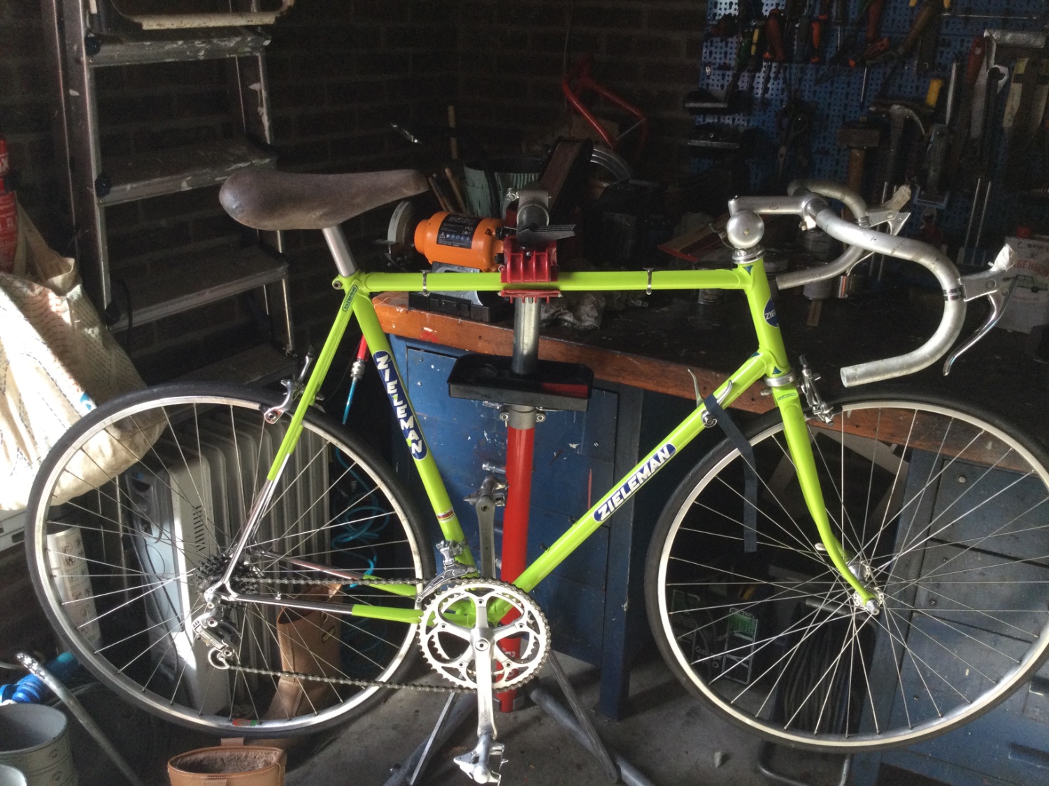

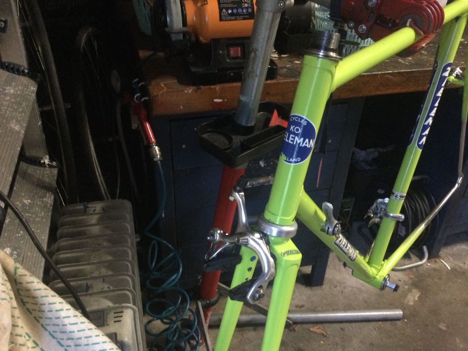

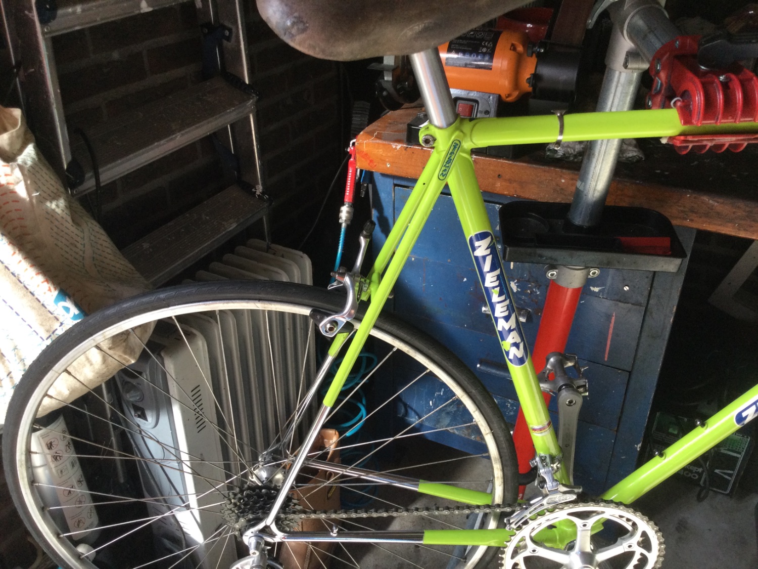

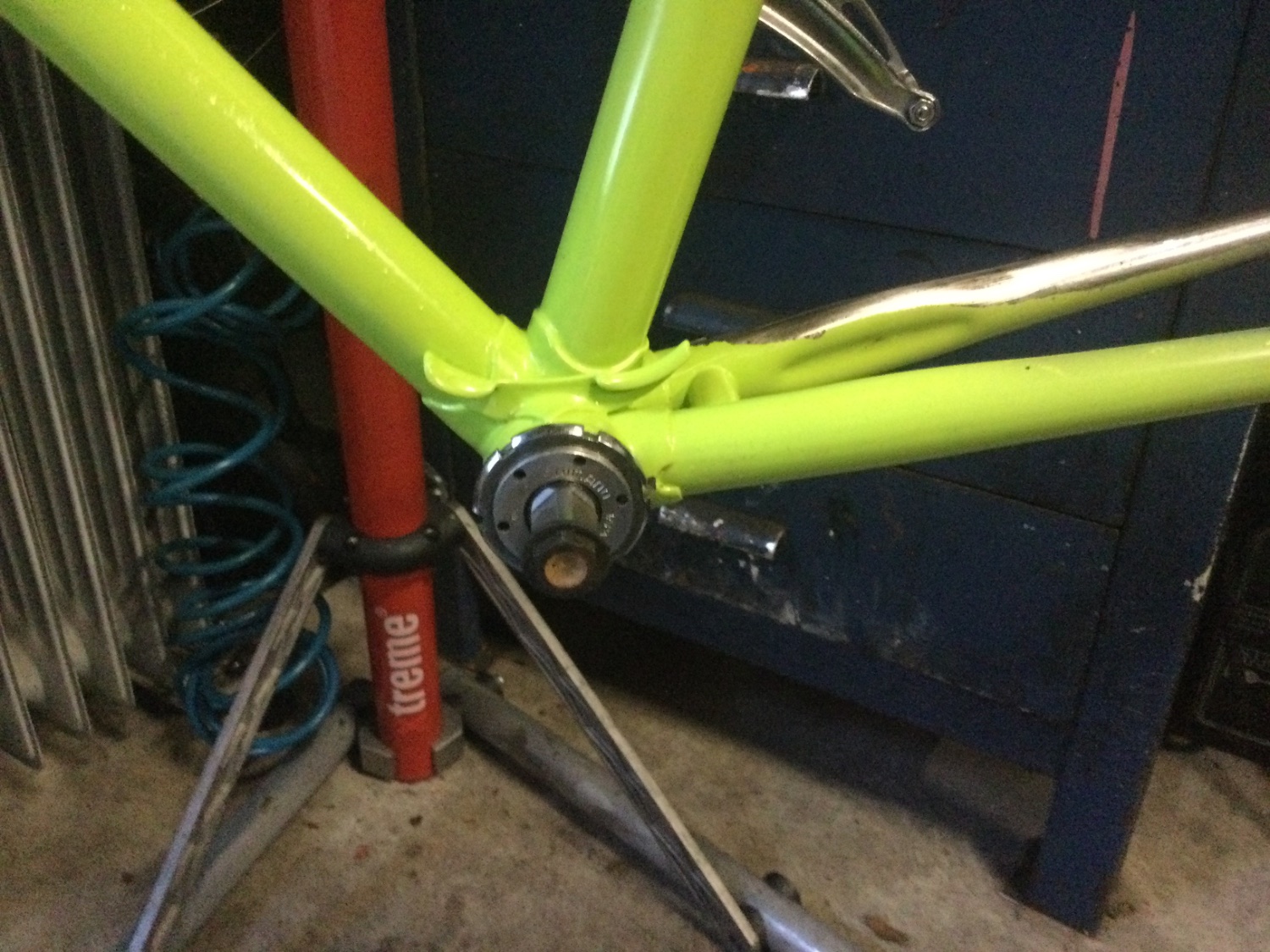

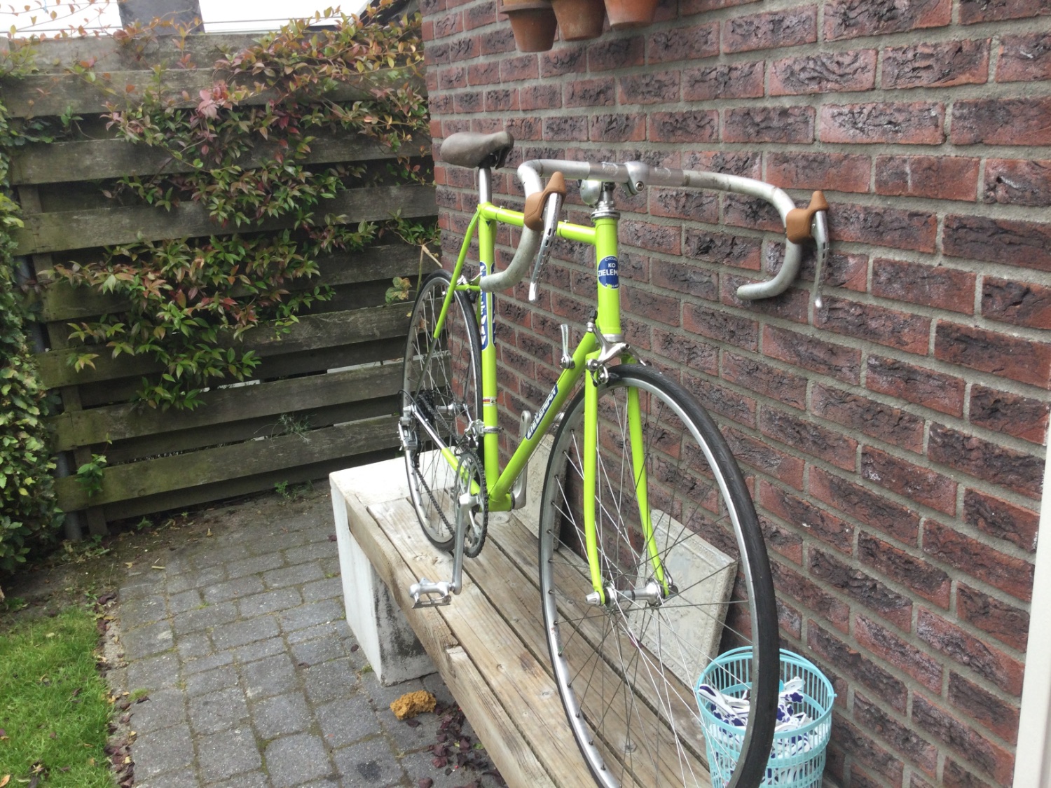

Ik had een oude Batavus professional gekocht, afgewerkt met een oude Shimano 600 groep.
Bij het demonteren bleek het frame in slechte staat te zijn.
Ik heb besloten de Shimano 600 groep op te bouwen op een ander frame.
Dus een ander frame opgezocht, dat werd dit mooie Zieleman frame.

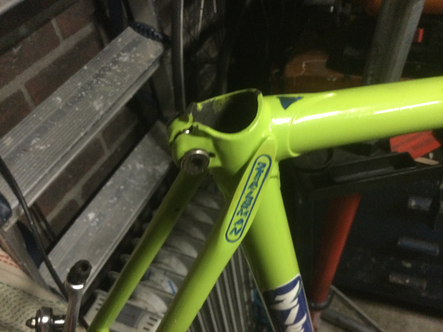

De achtervork en de achtervork poten misten de lak,zie laatste foto.
De lak heb ik laten scannen en namaken en de vork weer bijgewerkt.
Nu ben ik aan het opbouwen.

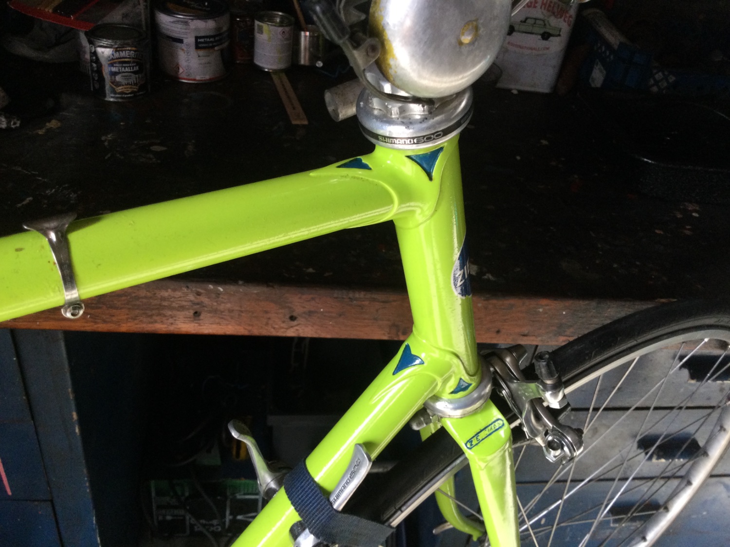

Re: Zieleman Amsterdam

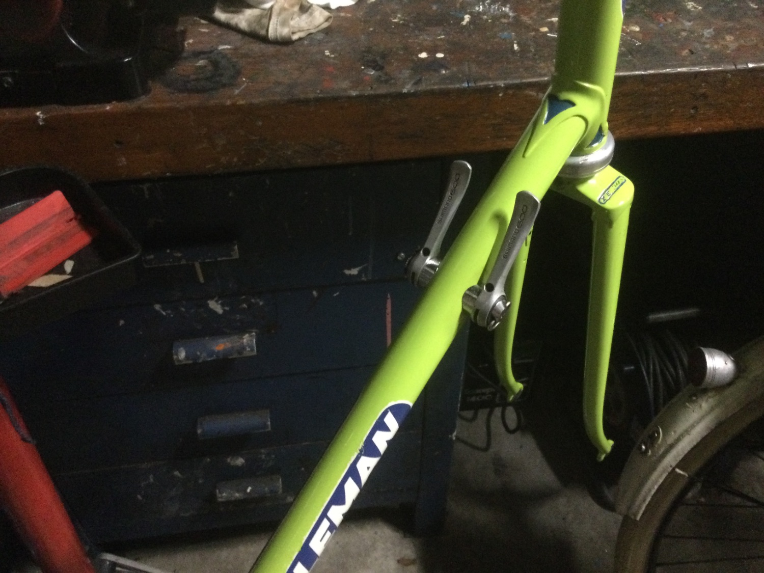

Ziet er goed uit! Zieleman ging iets langer door dan de meeste kleine NL framebouwers, die toch wel ergens in de jaren 70 gestopt waren. Daarom hier ook relatief moderne elementen als de aangesoldeerde kabelgeleiders boven het bracket.
Berichten: 1364
Er zijn toch ook nog zat Nederlandse framebouwers die de nog latere kabelgeleiding ONDER de bracket hebben toegepast.... ;)
Berichten: 1580
Mooi frame! En in een leuke kleur. :)
Circa 1980, zou ik denken.

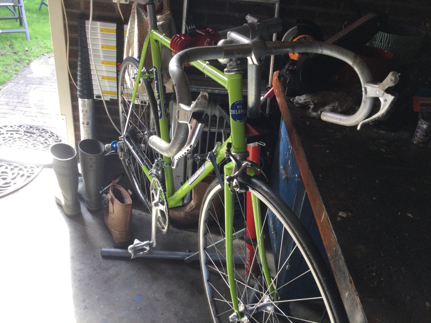

Bericht door Cyclissimo »

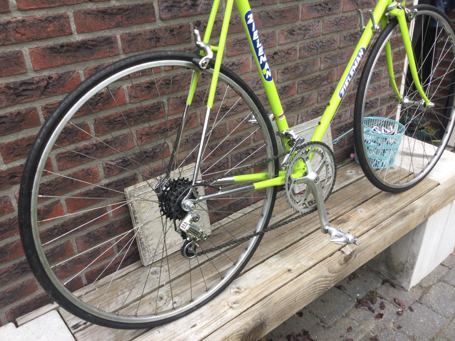

Leuk, ik zag dit frame ook voorbij komen. Te gekke kleur. Wordt wel een eyecatcher.
Ik zag dat je derailleurs niet uit dezelfde 600 groep komen als de rest.
Mocht je dat interessant vinden heb ik de 'goede' derailleurs nog wel liggen volgens mij
Willemklaassen
Berichten: 123
Lid geworden op: 29 dec 2018, 18.16
Bericht door Willemklaassen »
Dan zou ik de achterderailleur willen vervangen, heeft u hetzelfde type als mijn voorderailleur?
Kosten?
Het is nu een mix van diverse 600-generaties. Die zijn op zich allemaal prima, maar periode-correct is de 6200 EX-serie, met de "arabesque"-styling.
