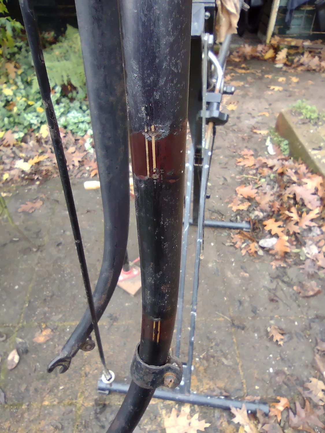

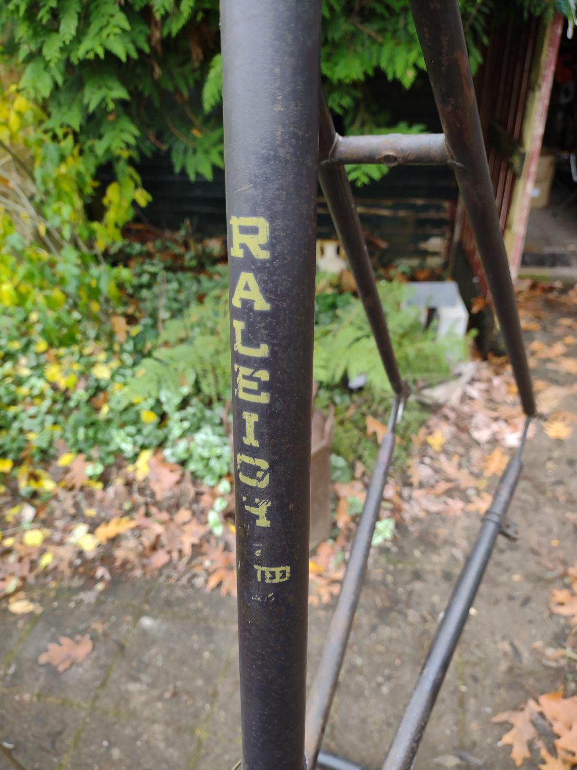

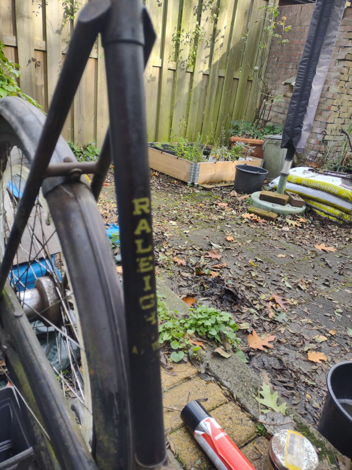

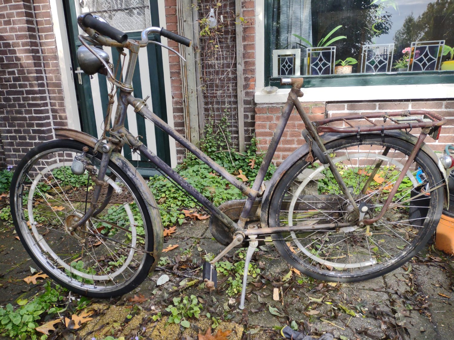

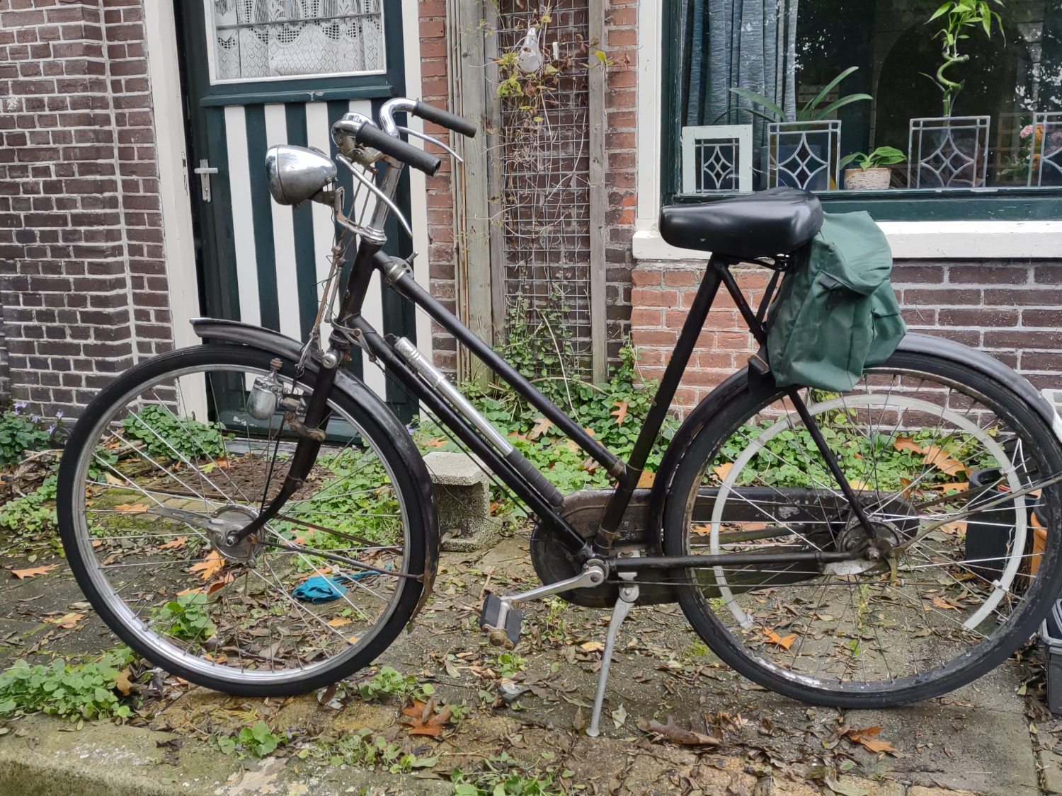

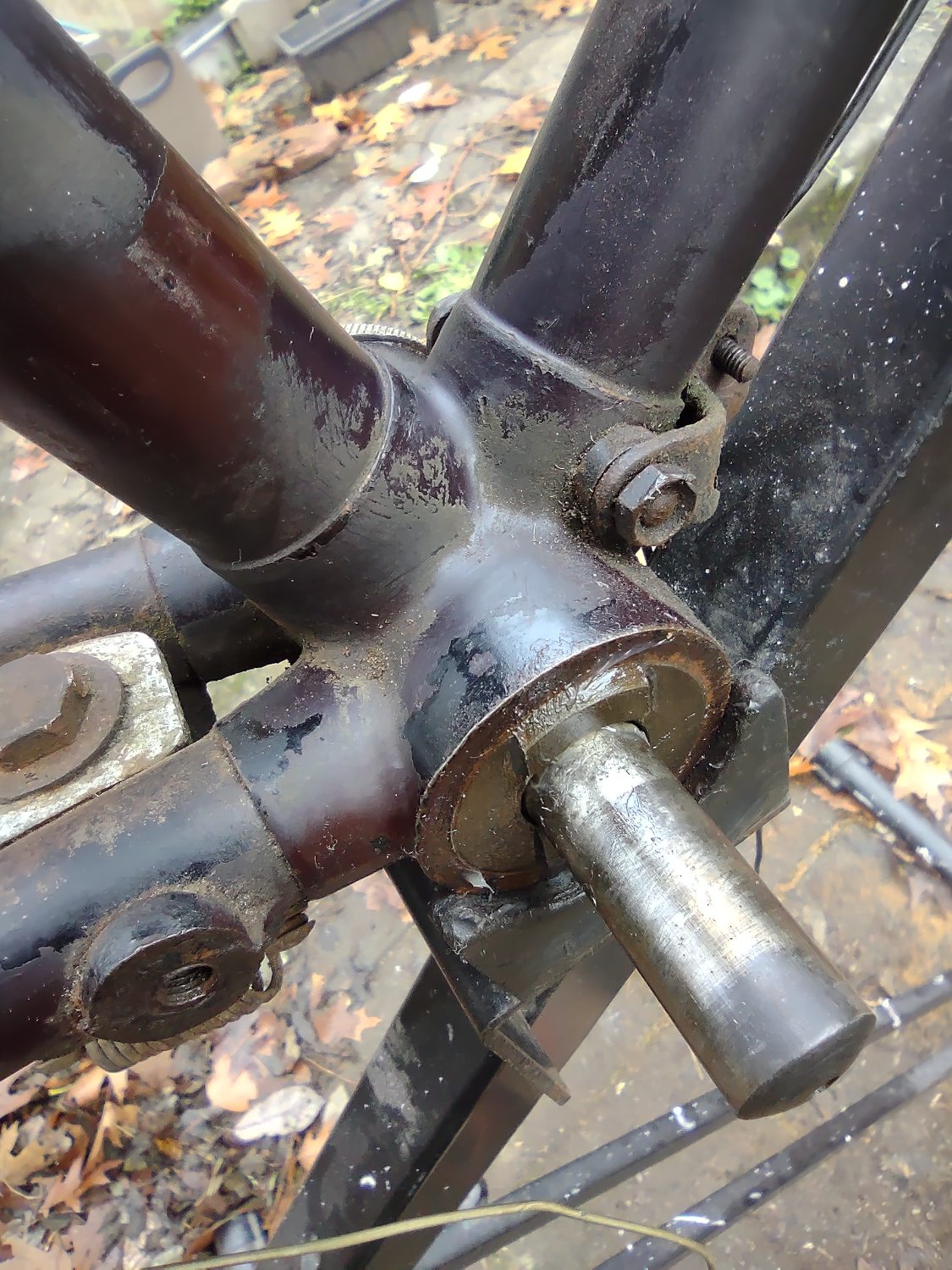

Bedankt voor de reacties tot dusver. Ik zal hieronder foto's posten. Dat idee van een nieuwe voorvork was ook bij mij opgekomen, maar zoals je ziet vind ik de koffiekleur ook terug op het bracket en ook andere plekken op het frame zelf. Inmiddels ben ik een middag poetsen verder en kom tot de conclusie dat alleen daar waar dingen gemonteerd zitten, de lak eronder nog origineel koffiekleurig is. Inmiddels heb ik weer een nieuwe vondst gedaan: bij het opschuren van de bovenste liggende buis dacht ik door de lak heen te gaan (grrrr....), maar als je goed kijkt komen er letters tevoorschijn. Hier heeft dus een transfer gezeten ("Raleigh")!
Foto's van voor en na de eerste poetsbeurt (eigenlijk na en voor) , alsmede de transfer op de staande buis (niet die op de liggende bovenbuis. Foto daarvan volgt nog)

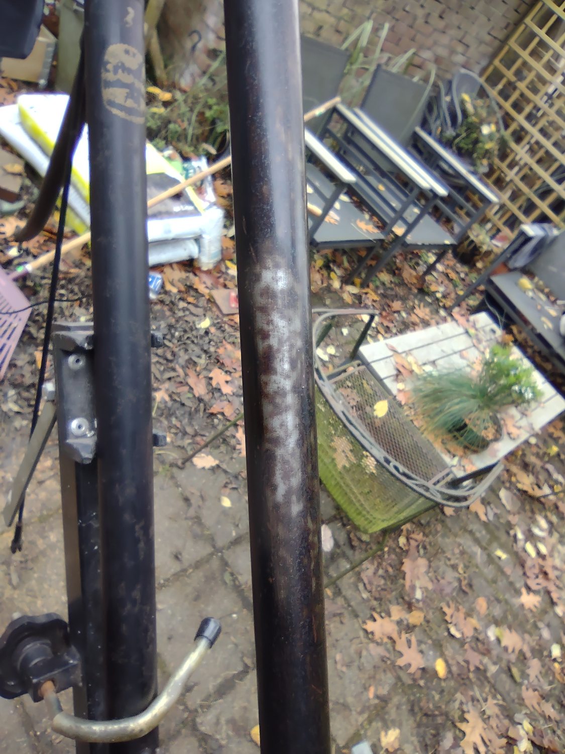

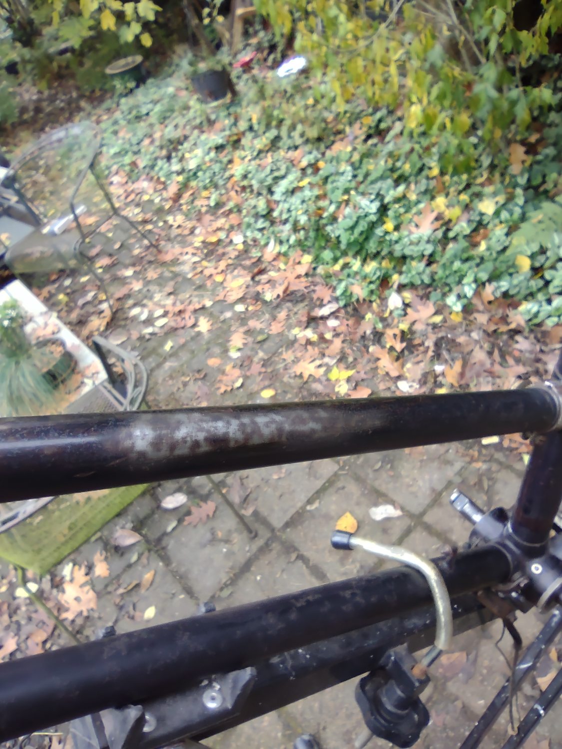

...hierbij ook de beloofde foto's van wat ik van onder de bovenste schuine buis wegpoetste. Ook weer zo vreemd: tot nu toe alleen foto's gezien van teksten op de onderste schuine buis....
Iemand nog ideeën/ gedachten?
