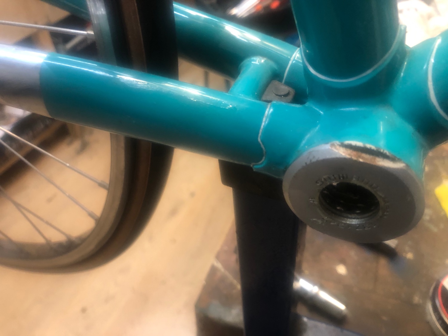

Als je maar weinig extra ruimte nodig hebt kun je ook een vulring onder de vaste cup overwegen. De hoeveelheid schroefdraad die je aan de andere kant overhoudt voor de sluitring bepaalt hoe ver je daarmee kunt gaan.
Werkstukje van een enthousiaste vorige eigenaar van een van mijn fietsen:
