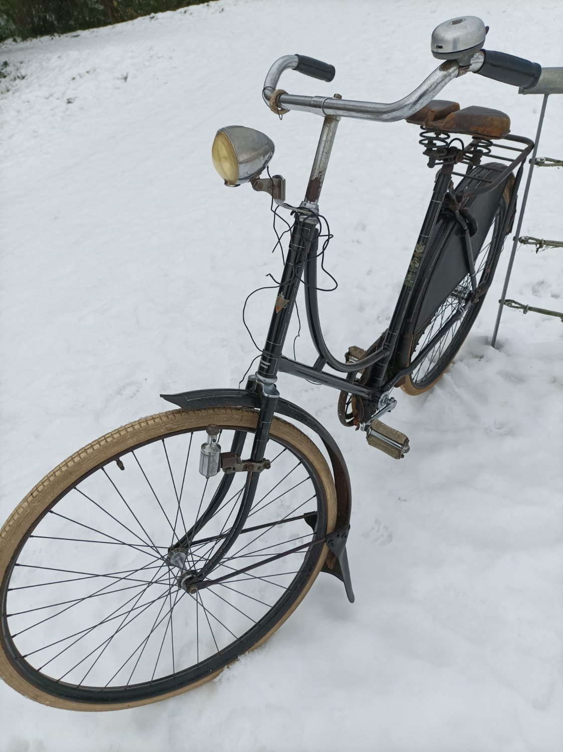

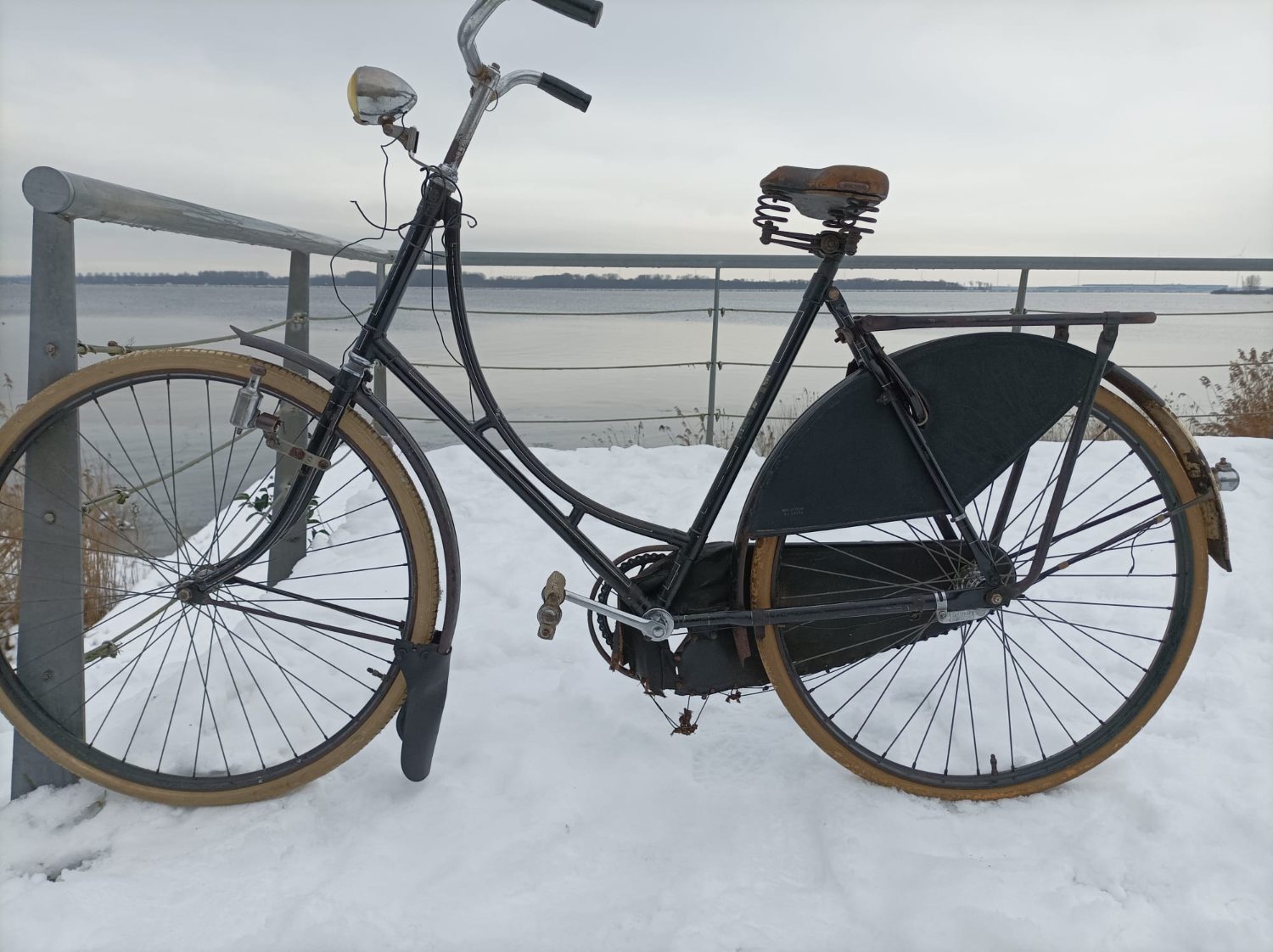

Burgers Damesfiets 1950

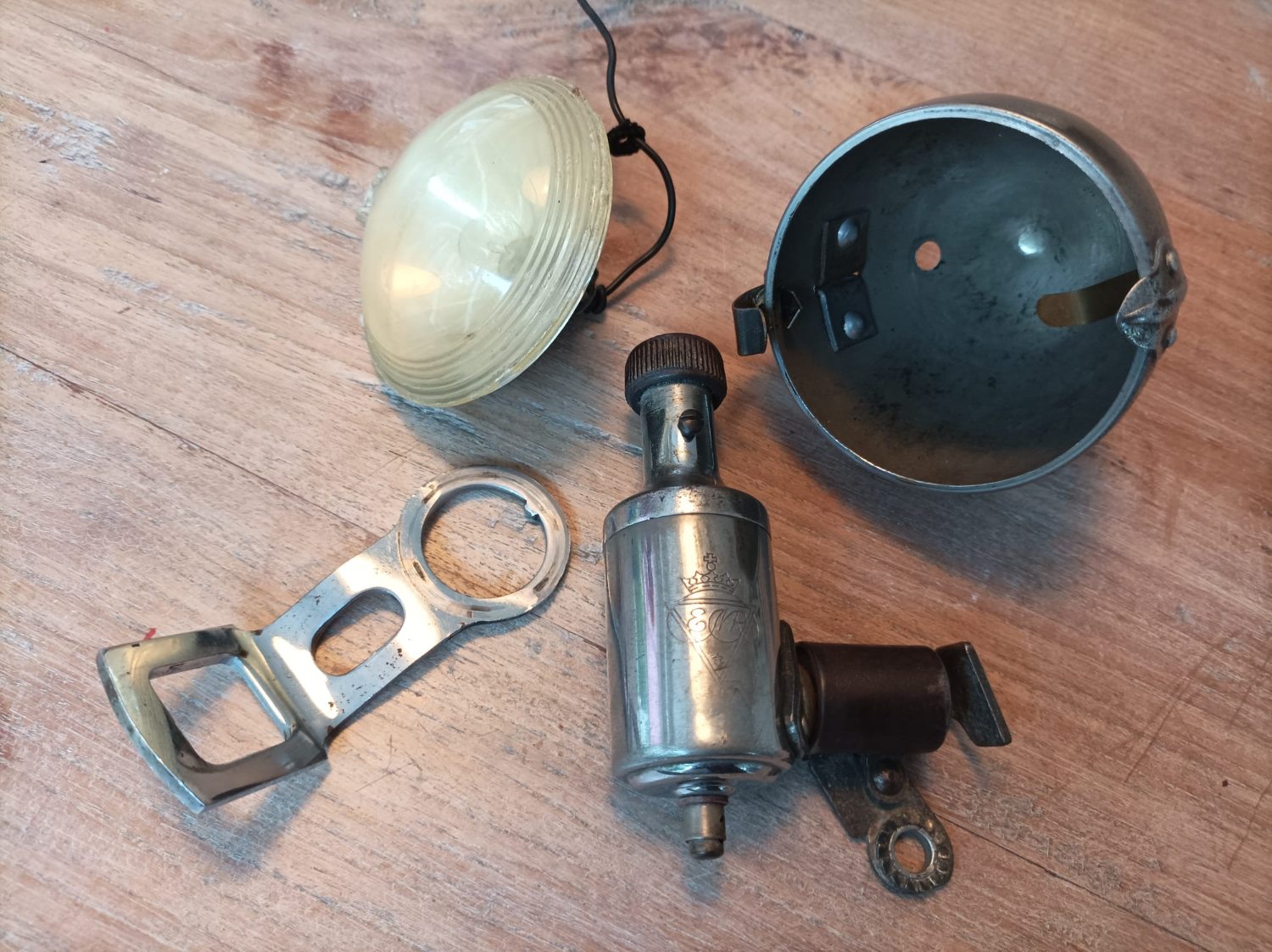

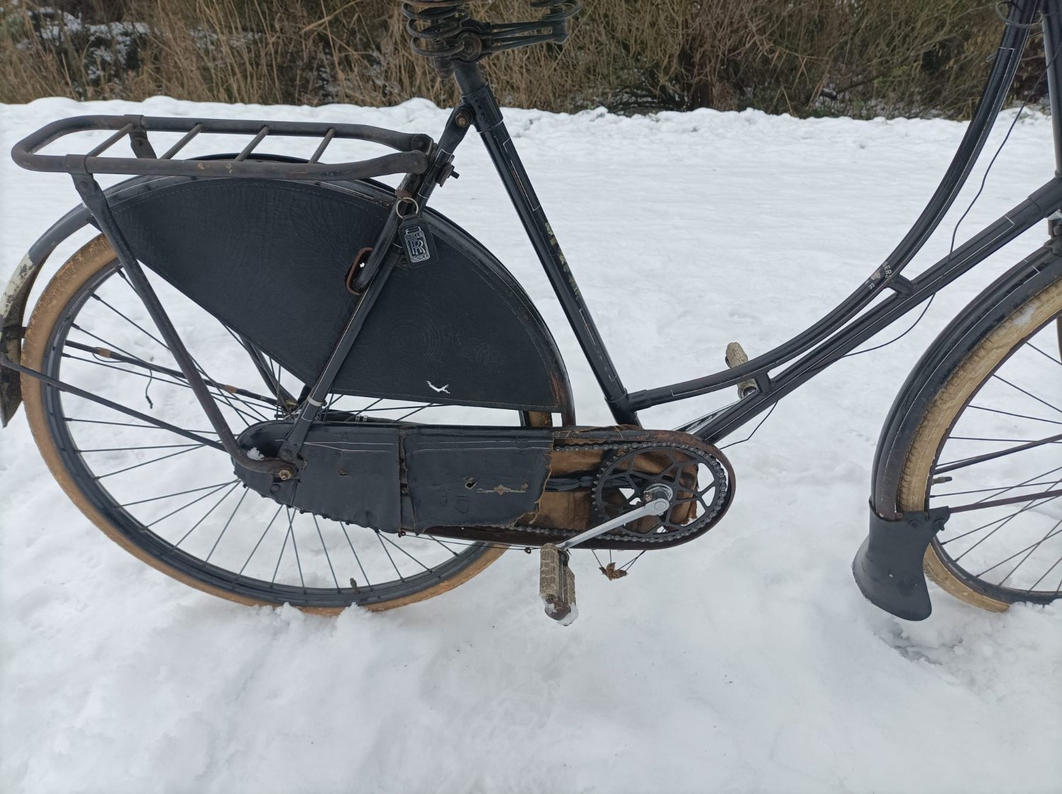

Op de zeer mooie Website over de Eerste Nederlandse Rijwielfabriek Burgers uit Deventer.
Kan een bolletje worden toegevoegd in de dateringstabel 4e serie (E).

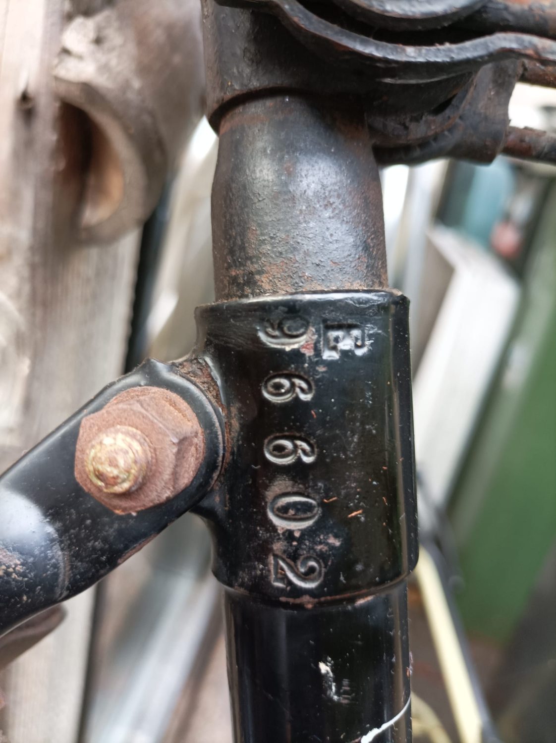

Het gaat om E 96602 Damesfiets Burgers uit 1950.

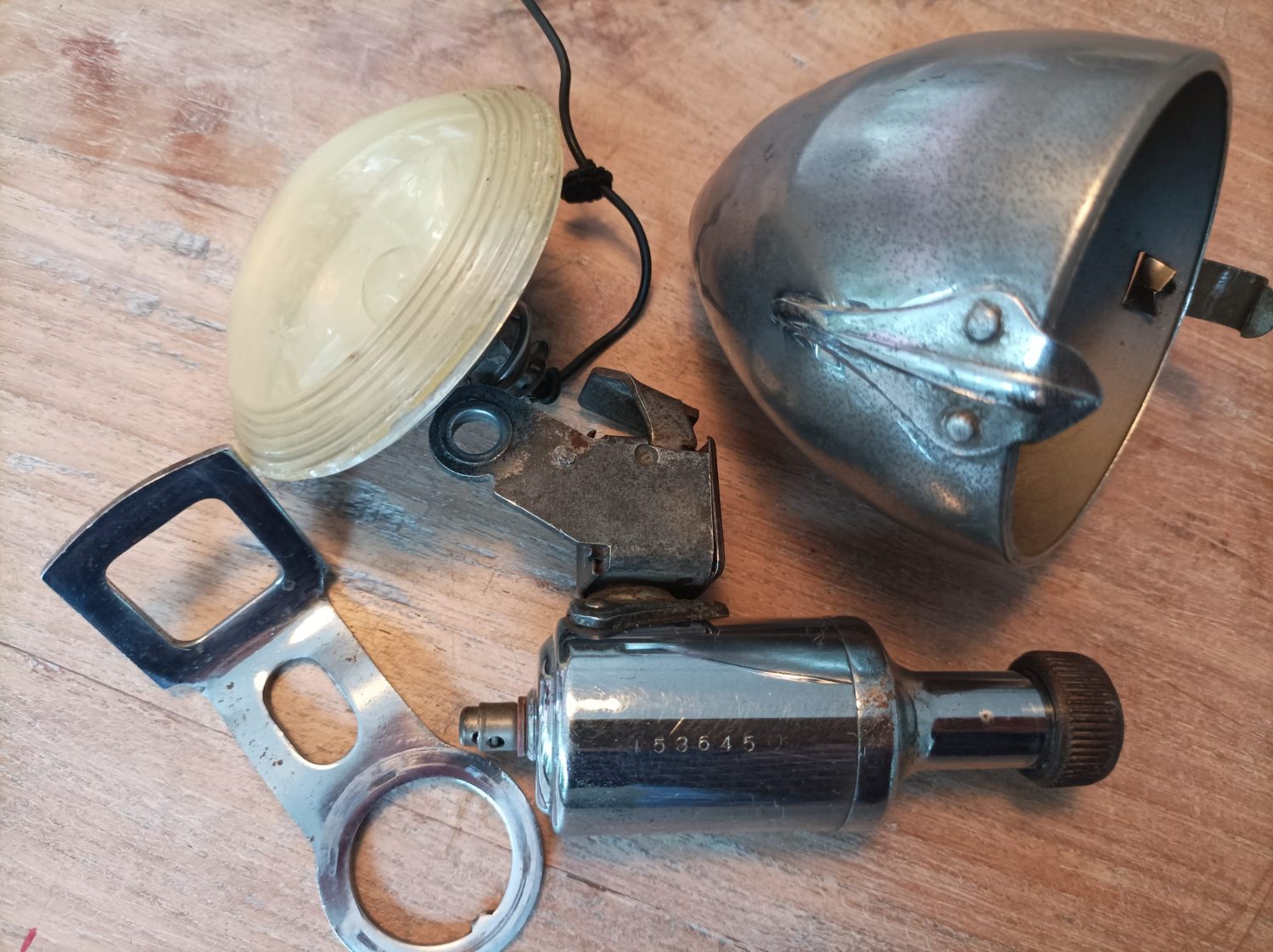

Deze heeft de tijd aardig doorstaan en de ontbrekende dynamo en koplamp heb ik kunnen kopen op de beurs van Berlicum verleden jaar.
Met de dynamo was ik naar Theo K gelopen die er ook was op aanraden van de verkoper.
Zelf Theo had deze kleine ENR dynamo nog niet eerder gezien maar kon zeker gebruikt worden.
En heeft het nummer opgeschreven om later te verwerken op zijn site neem ik aan.
Het was top dat Theo de tijd nam om vragen te beantwoorden en was zeer behulpzaam bij het vinden van de koplamp.
Hij liet deze zien op een andere fiets om welk model het ging.
Toevallig lag er een bij dezelfde verkoper.

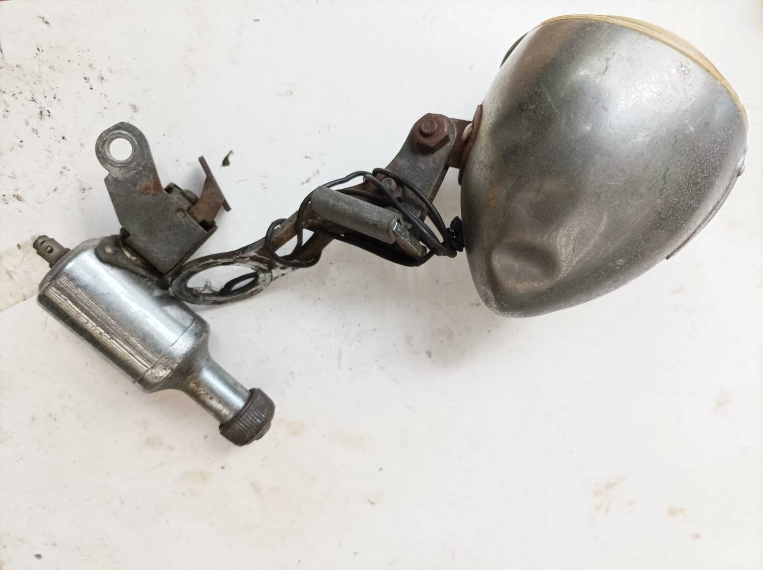

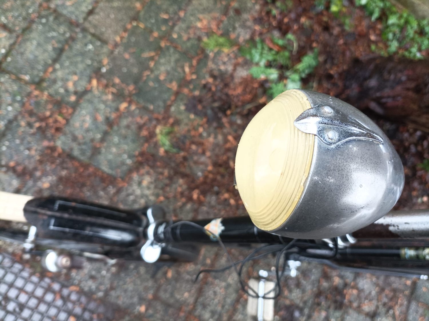

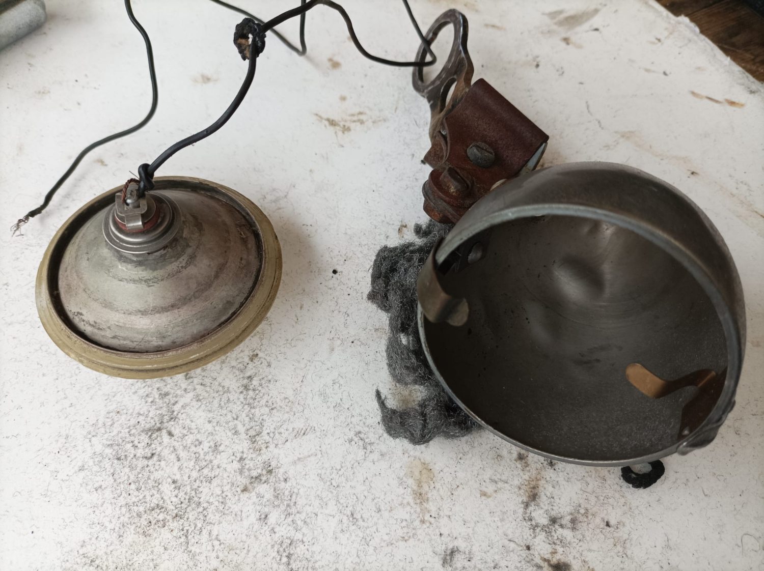

Koplamp was ingedeukt en deze heb ik inmiddels uitgedeukt/gerold met een grote loden kogel.
Voor de rest is de Burgers compleet(zelfs met bagagedrager).

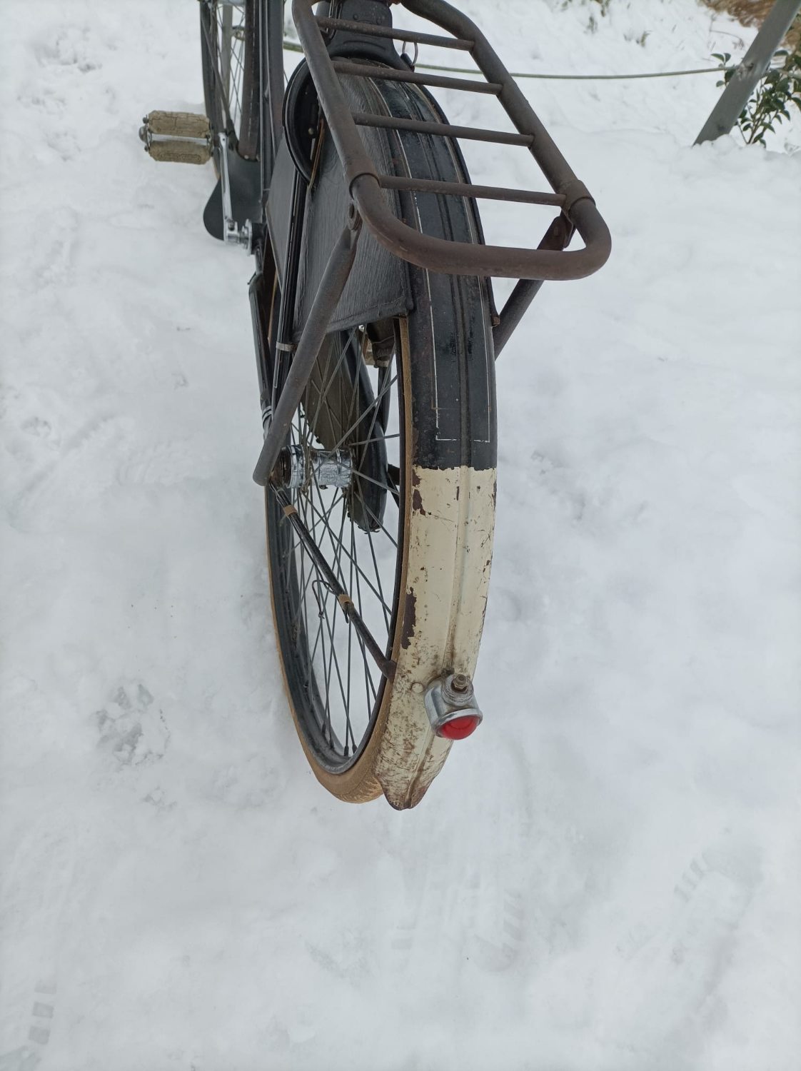

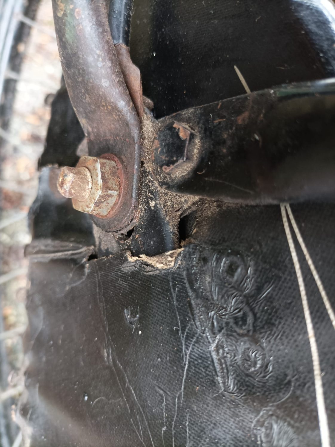

Helaas is het lakdoek gedeeltelijk weg, dus word weer een uitdaging.
Groet Lebikesportief

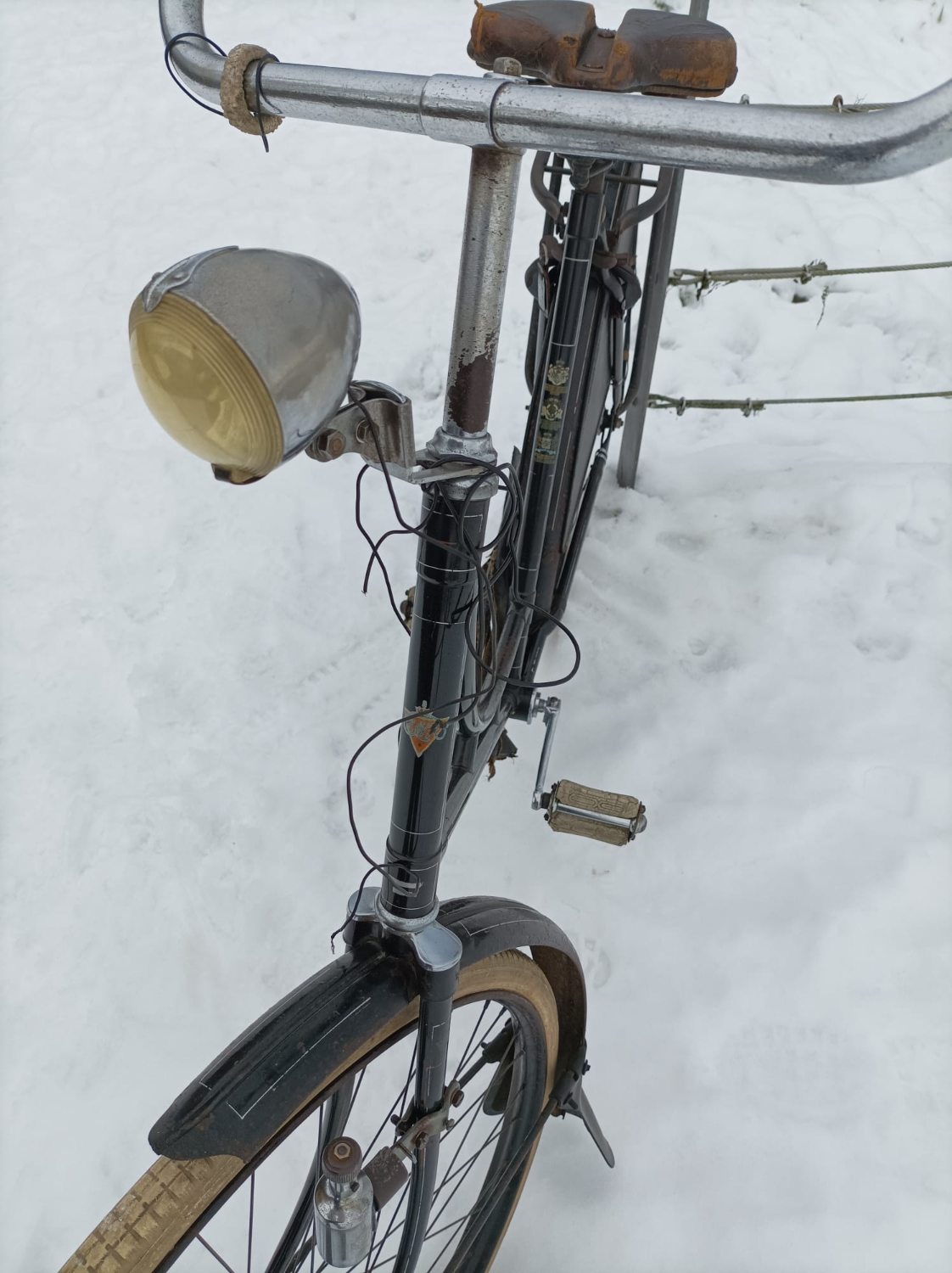

Mooie fiets! Maar dat van de verlichting snap ik niet zo goed - klopt het dat koplamp, dynamo en ook de lamphaak er bij aankoop niet op zaten? De dynamo is in ieder geval een TMI uit de tweede helft van de jaren 50. Van welke fabrikant is de koplamp? Lijkt me i.i.g. geen set met de dynamo. En deze lamphaak ken ik ook niet van Burgers.
De kettingkast is zeker nog een uitdaging, hopelijk kun je daar nog iets moois van maken!

Ik kon het niet laten om jouw fiets met die van mij van 1937 te vergelijken.
Die van jou lijkt wat hoger. Het frame, de staande achtervork en de voorvork lijken verder hetzelfde.
Verder is er veel anders. De spatborden hebben bij die van mij geen gootje en het crankstel heeft een iets andere vorm.

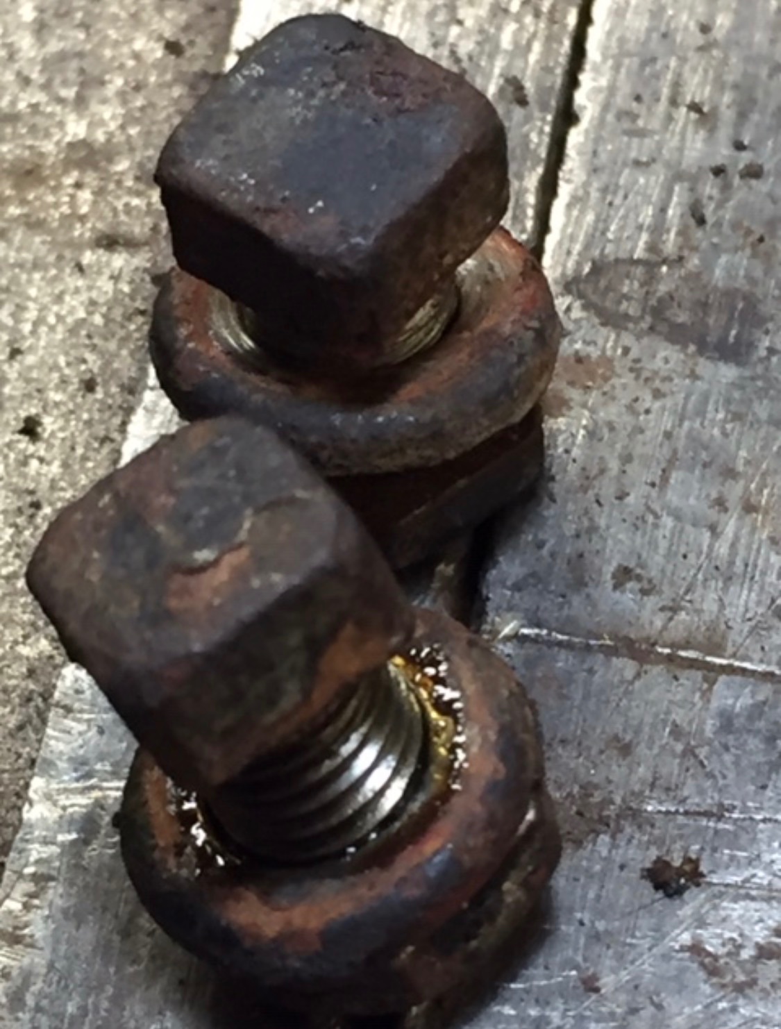

Het balhoofd is ook anders maar waar ik nieuwsgierig naar ben ik of de boutjes die de staande en de liggende achtervork bij elkaar houden in 1950 nog steeds van die vierkante kopjes hadden. Er ligt zo te zien nog wel zo’n ring onder met een profiel.
Veel succes met de kettingkast. Lijkt mij een uitdaging. Bij mijn fiets was die al vervangen en daar zit nu een nieuwe op.

De koplamp is een Elvea van na de oorlog. Burgers heeft in ieder geval vlak voor de oorlog Elvea gemonteerd. Wat ze vlak na de oorlog in de tijd van materiaalschaarste gebruikten is niet zo bekend. Deze zou wel goed kunnen.
de dynamo is inderdaad een TMI. die is van ca. 1957 heb ik laatst ontdekt. Burgers monteerde die de laatste jaren van zijn bestaan.
het is voor deze fiets dus een combinatie.
De kettingkast: ik heb zelf voor een dergelijke fiets een nieuwe de Woerd lakdoek kettingkast gemonteerd en daar een Burgers transfer op geplakt. zie https://burgers-enr.net/de-fietsen/fotogalerij/#s_18 . Best een aardig resultaat!
Ik heb nog wel zo'n transfer voor je . Als je naar de nieuwjaarsbijeenkomst gaat kan ik hem meenemen.

Hoe zijn een Elvea-koplamp en een TMI-dynamo een combinatie? Verschillende merken en verschillende tijd en dan ook nog niet uit de tijd van de fiets (i.i.g. de dynamo niet). Koplamp en dynamo moeten sowieso altijd van hetzelfde merk zijn. De verlichting die ik bij Burgers rond 1950 tegenkom is tamelijk wisselend: een lichte koppositie voor Philips-verlichting, verder soms Bosch en Lucifer en een enkele keer TMI. Dus keuzevrijheid, als het maar bij 1950 past. Voor b.v. een TMI-dynamo zou het in 1950 het model LaLuz moeten zijn. Die is ietsje groter dan de TMI die er nu op zit. Elvea-verlichting kom ik weinig tegen en nog nooit op een naoorlogse Burgers, al is afwezigheid van iets nooit een bewijs dat het niet kán.

ik heb nog eens goed gekeken hoe het zit met die Burgers verlichting na de oorlog.
na de oorlog kom je twee typen verlichting met het merk Burgers er in geslagen tegen. Die staan ook op mijn website. https://burgers-enr.net/de-fietsen/onderdelen/#s_4. Unigro en TMI.
Met de artikelen over Unigro en Elvea die ik in het clubblad heb geschreven en de informatie die ik over TMI heb blijkt;
De Unigro dynamo kwam in 1956 op de markt. De TMI dynamo ook in 1956 als star of star elite. Van de eerder verschenen La Luz dynamo van TMI zijn volgens mij geen exemplaren met Burgers logo ingeslagen. Burgers heeft blijkbaar bij beide fabrieken verlichting laten maken met eigen logo.
tussen 1945 en 1956 is er waarschijnlijk geen verlichting geweest met Burgers merk ingeslagen. Ik denk dat Fietser gelijk heeft dat er toen vooral merken zoals Philips en Lucifer zijn gebruikt. ik heb zelf een geheel originele Burgers uit 1953 met Lucifer verlichting. Het zou natuurlijk ook nog wel kunnen dat ze ook nog Elvea hebben gebruikt.
ik zal de tekst op mijn website nog wat aanpassen.

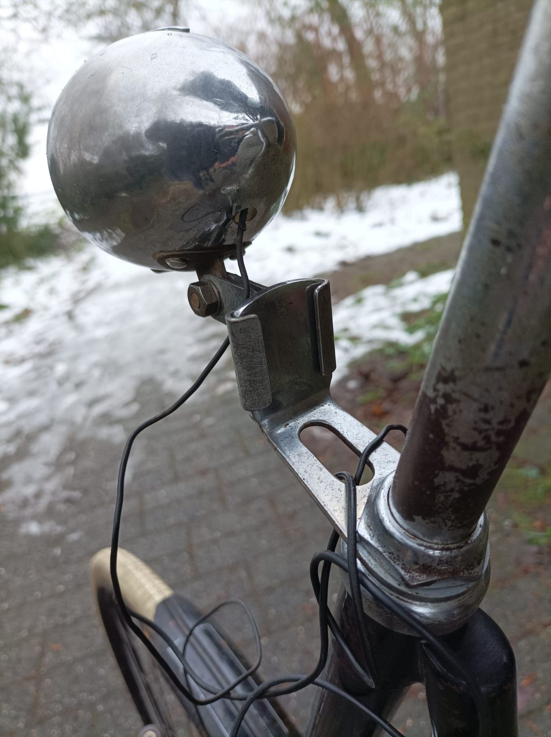

Om de verschillen van de bouwjaren te ontcijferen is het juist goed om via deze tijdslijn 1937-1950 te vergelijken.
Lamphaak aan de Elvea Koplamp zat bij de aankopen.
De hopelijk wel originele lamphaak zat nog op de Burgers (zie foto).
Maar er is nog geen licht in de duisternis omtrent de verlichting toen de fiets de rijwielfabriek heeft verlaten.
Kan mij wel voorstellen dat eerst de oude voorraad werd gemonteerd.

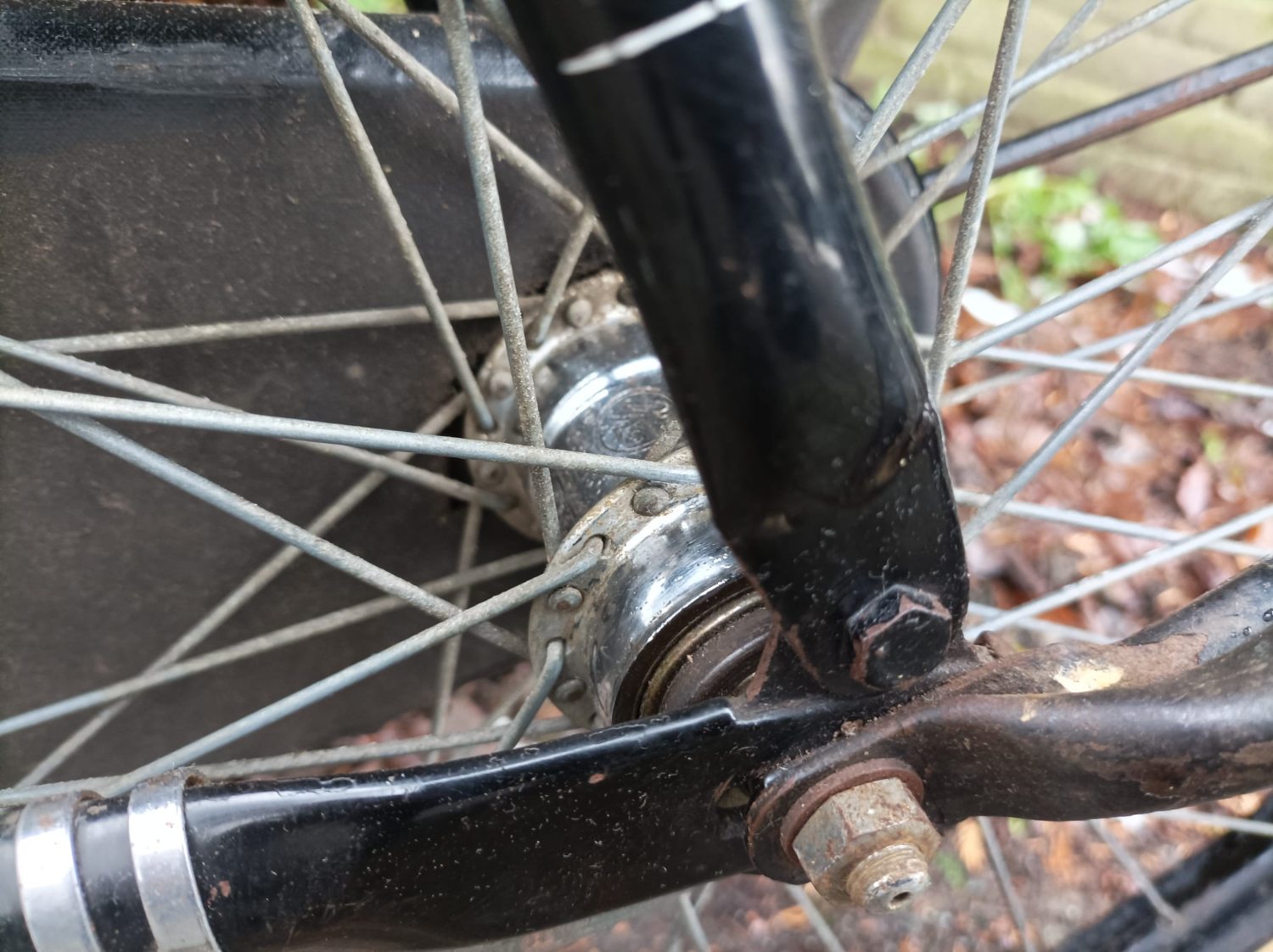

De boutjes van de staande en liggende achtervork zijn 6 kantig.
Is dit de 1e bevestiging over deze boutjes of is er al meerdere info over ?

De lakdoek moet ik nog eens goed bekijken op haalbaarheid om te maken.
Maar bedankt voor het aanbod en zal hier wel/niet op terugkomen.

Yep, dat is de correcte lamphaak voor een Burgers in die jaren. Verder zie ik bij de bewaard gebleven Burgersen uit die tijd niets van het opmaken van oude voorraden van fietsverlichting, het is juist allemaal prima bij de tijd. Ik meen dat je bij Simplex eind jaren 40 nog opvallend veel ouderwetse achterlichtjes ziet (hetzij oude voorraad, hetzij dat de fabrikant ze gewoon lang bleef produceren), maar over het algemeen was dat toen niet aan de orde.

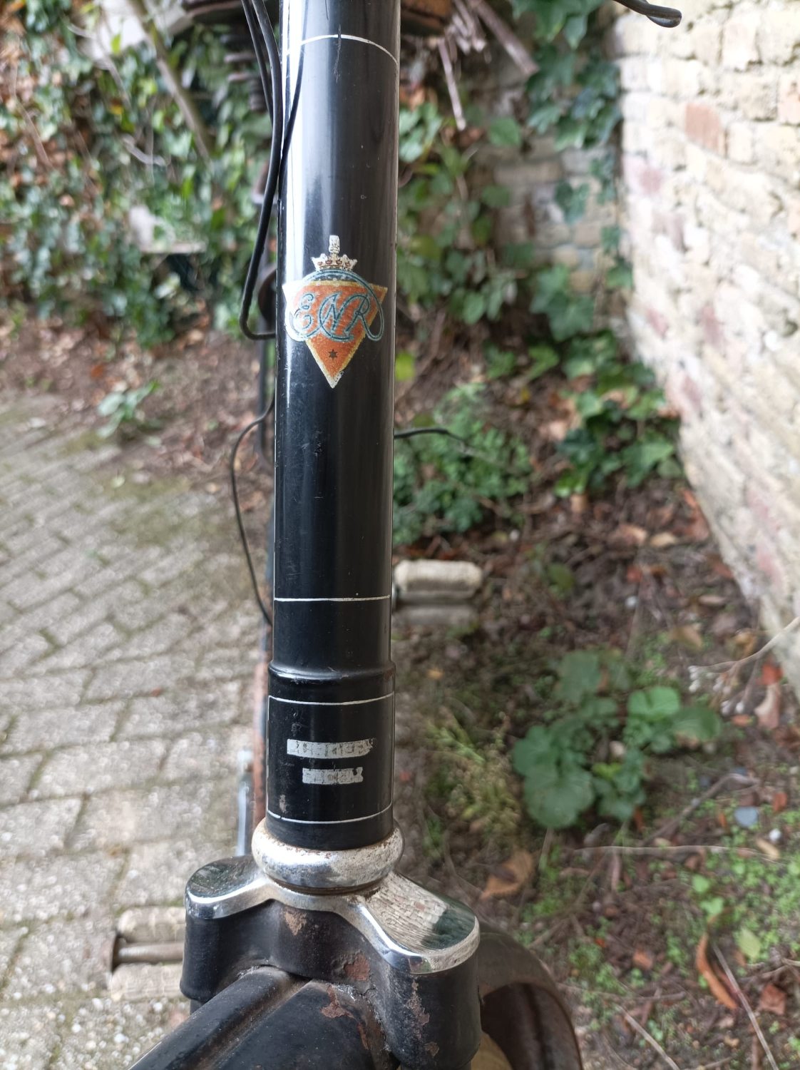

Wat voor modelnaam staat bij jouw fiets eigenlijk op het balhoofd?

De framehoogte is 58.
Modelnaam boven balhoofd:
Boven staat Burgers.
Het is moeilijk te ontcijferen wat er staat op de onderste tekst.

Dankjewel.lebikesportief schreef: ↑9 jan 2026, 20.34 De boutjes van de staande en liggende achtervork zijn 6 kantig.
Dit is wat mij betreft de eerste bevestiging dat er op enig moment voor 1950 van vierkantjes naar zeskantjes is overgestapt.
Het is interessant omdat het typisch Burgers lijkt te zijn.
Nog meer dan bijvoorbeeld de twee ‘mannetjes’ in het frame.
Boven het onderste balhoofd is bij mij als modelnaam nog net het woord ‘standaard’ te lezen maar dat lijkt hier iets anders te zijn.
