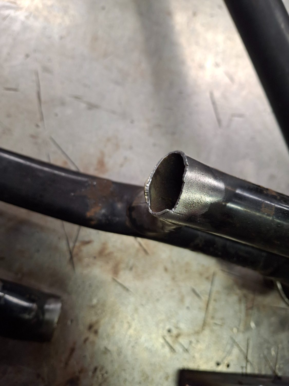

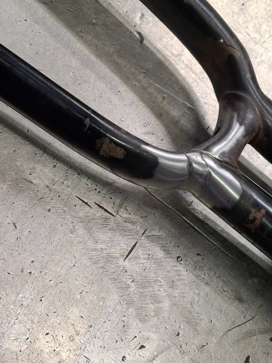

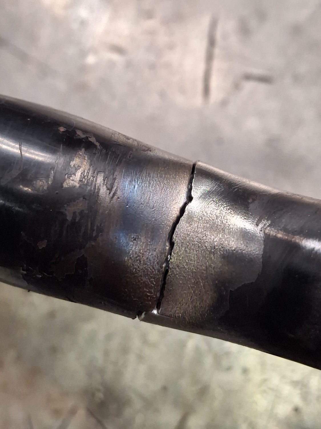

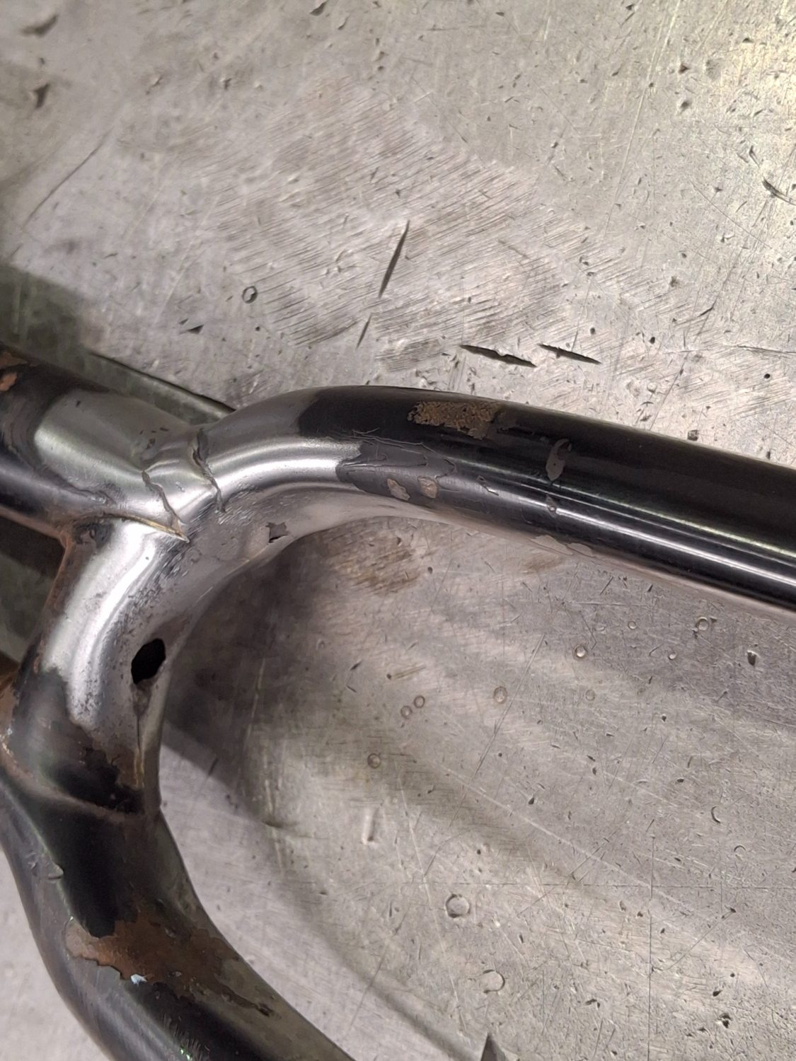

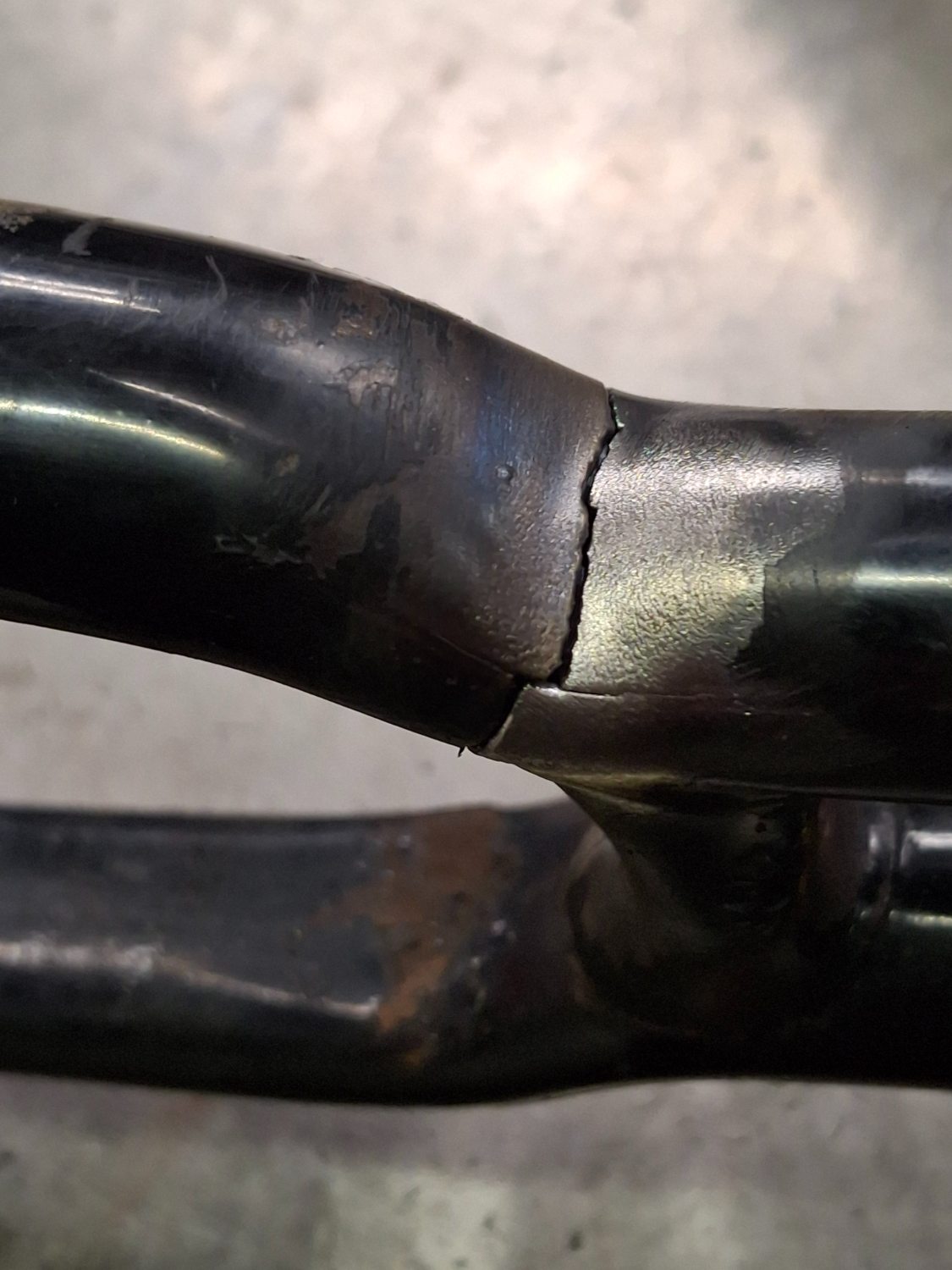

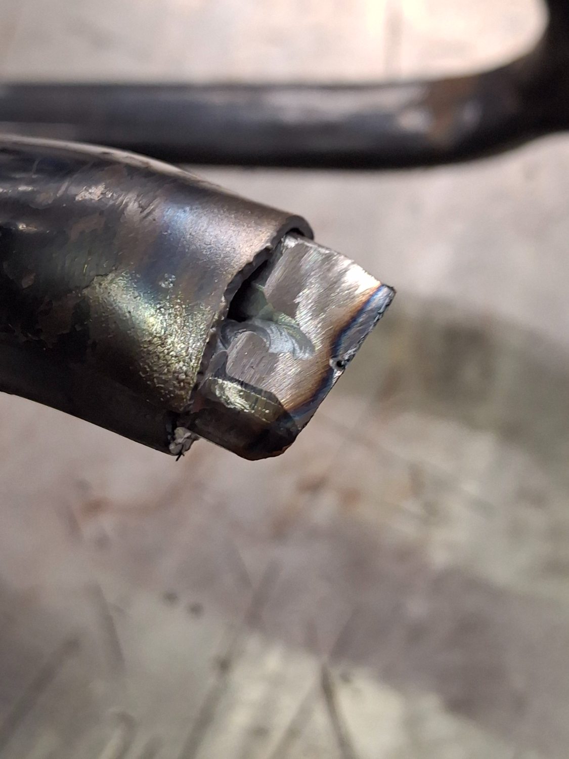

Vandaag een Gruno gered hij kan weer de weg op
Berichten: 2752
Re: Wat heb jij aan/met/voor je fiets gedaan vandaag?
Serieuze vermoeidheid, die scheur!
En nette las hoor.
Berichten: 917
Bericht door Appie's »
Hoe lijkt de andere kant is die niet mee gescheurd
Hoeft niet uiteraard heb ook wel eens gehad dat er maar 1 kant is gescheurd
Berichten: 1976
Appie's schreef: 18 jan 2026, 18.48 Hoe lijkt de andere kant is die niet mee gescheurd
De kettingkant heeft alle aandrijfkrachten en extra corrossie door vuilophoping achter de kettingkast, en is dus doorgaans als eerste aan de beurt
