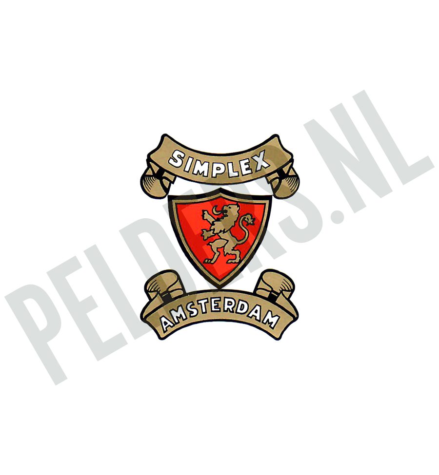

Bericht door cymota »
https://pelders.nl/product-categorie/simplex/
de ronde transfer heb ik evt nog als vernistransfer

Bericht door Appie's »
pelders is een mooi pagina
maar vind de transvers altijd minder
de orriginelle transvers zijn niet meet baar die van pelders wel die zijn 0.01 mm dik
vind ik zelf altijd minder mooi vergeleken orrigineel
maar in gebrek van orrigineel bestel ik ze zelf daar ook altijd
