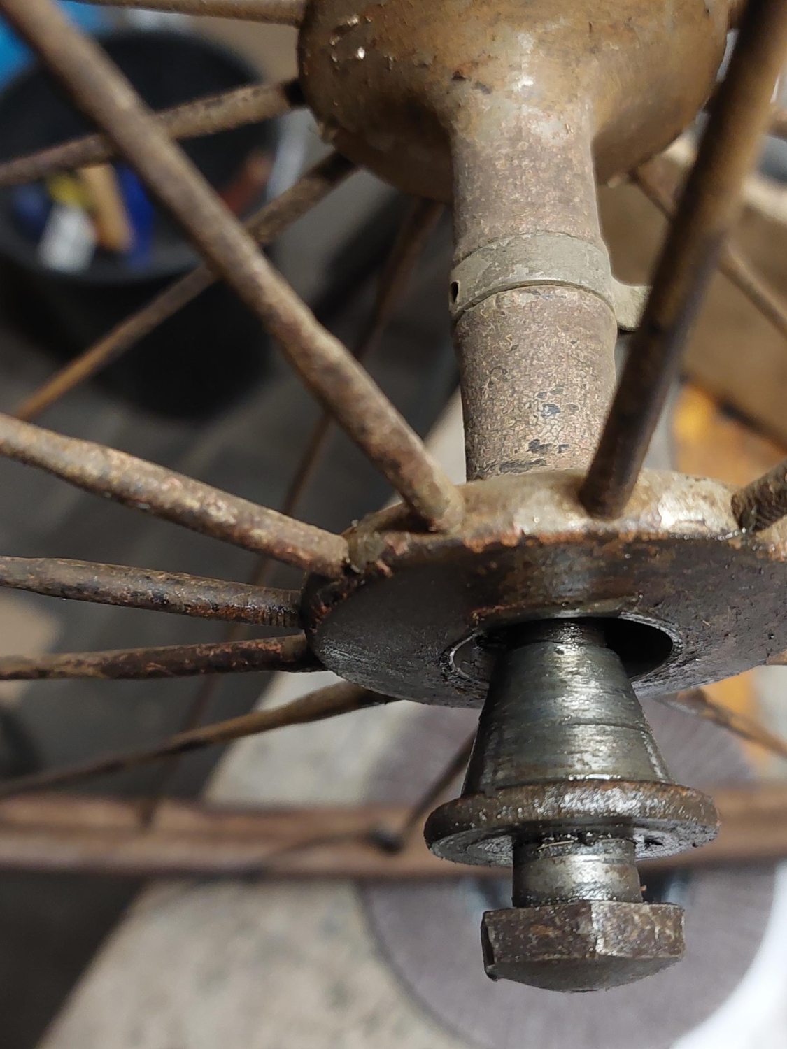

Voorlopig nog niet. Wel even weer wat aardigs over de constructie. In de catalogus staan diverse uitvoeringen beschreven. Geheel vernikkdl, deels vernikkeld etcetera.
Maar ook: standaard uitgevoerd met conische lagers, en de duurdere versies overal kogellagers. Ik heb duidelijk een goedkope.
Ook opvallend: voorwiel draait perfect soepel op dat conische lager. De hefbomen (die trouwens van dun plaatstaal zijn en hol) lopen ook op conische lagertjes, maar dat vind ik dan juist wel logisch.
