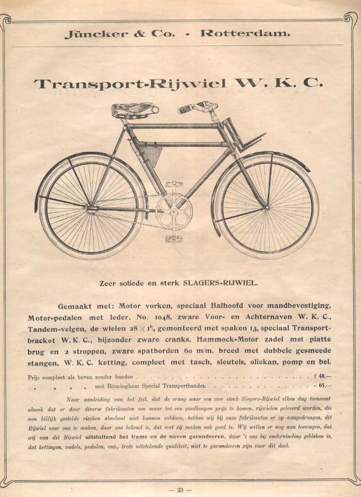

Juncker heeft ooit een vaste framedrager gehad.
Misschien geeft het inspiratie als je er een wil maken

Ja, van W.K.C. Ze zullen er waarschijnlijk met goede redenen vanaf zijn gestapt. Een reden die ik kan bedenken is dat bij een drager op het frame, al het gewicht door het balhoofd en voorvork heen moet waardoor die veel zwaarder belast worden. Daarnaast krijg je een moment door de afstand van de vracht tot het frame, wat door het hele fietsframe heen gaat, waardoor je veel sneller vermoeiingsscheuren in je frame kunt krijgen, of het frame kan verbuigen als je hem te zwaar belast.
Bij een voordrager direct op de vooras gaat het direct via de as naar het wiel, en wordt de rest van de fiets niet zo zwaar belast.
