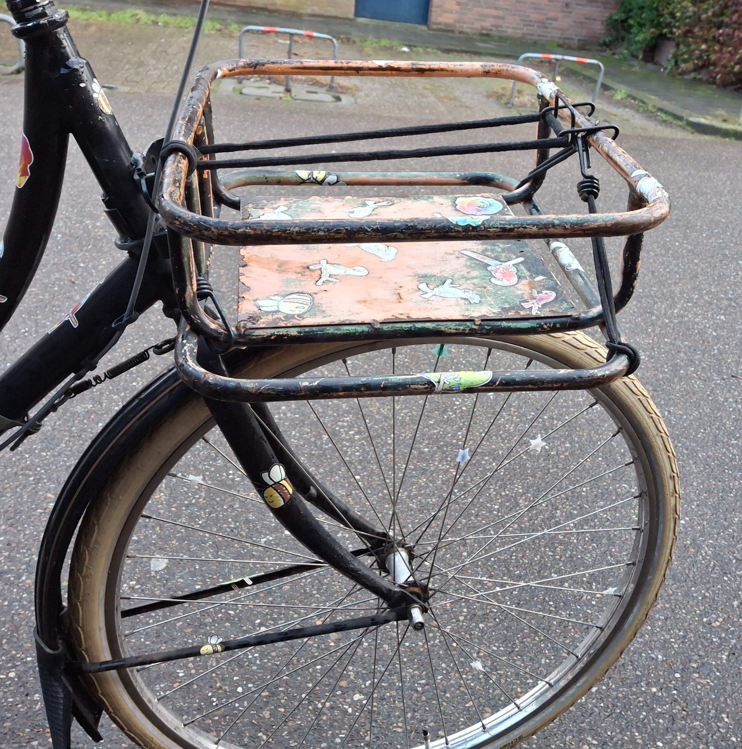

Re: Voordrager
Zoiets
- Screenshot_20260214_202504_Google.jpg (77.44 KiB) 2547 keer bekeken

Re: Voordrager
Eigentlijk zuits, maar dan met een uiterlijk dat past bij het bouwjaar .
Ik denk, dat ik er gewoon eentje ga bouwen van het oude drager...

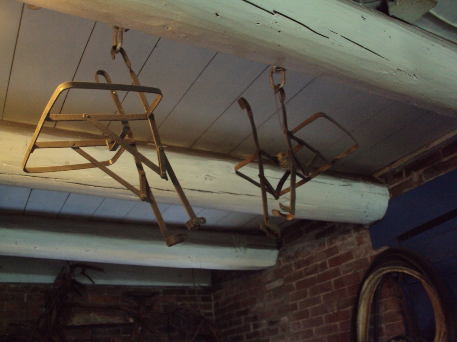

Re: Voordrager
Anders heb ik deze nog aan het plafond hangen.mag er wel een van weg,tegen verzendkosten
Hans

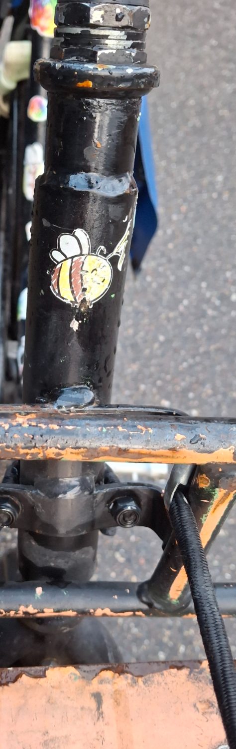

Re: Voordrager
Ik heb hem er aan gelast, balhoofd was te dun stuk halfrond.
Opgezet.nu al jaren stabiel, niet de mooiste oplossing.
Maar werkt prima
Maar werkt prima
- 20260216_171621.jpg (530.36 KiB) 340 keer bekeken
- 20260216_171632.jpg (120.69 KiB) 340 keer bekeken
- 20260216_171645.jpg (170.28 KiB) 340 keer bekeken
