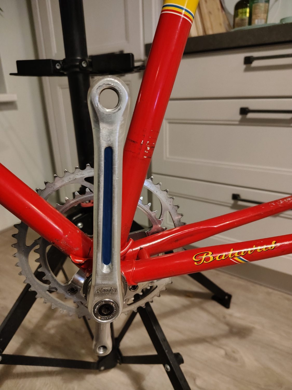

Ik doe al heel wat jaren "dingen met fietsen" en toch ging het vandaag spectaculair mis. Durf ik dit wel op te biechten eigenlijk? Mijn nieuwste Batavus Professional is klaar voor wederopbouw. Stap 1 is de bottom bracket. Had een mooie Shimano 600EX BB gevonden met de standaard Engelse draad en begin vrolijk met de vaste cup (driveside). Schroefdraad in het frame was door de vorige eigenaar wel wat verpest, maar prima gewoon poging wagen toch? Begin te draaien, rechtsom. Mijn onderbewustzijn riep al wel dat dat niet klopte maar de eerste centimeter draaide er zo makkelijk op dat ik geen onraad rook. De laatste halve cm van het schroefdraad ging echter wel lomp moeilijk. Had al mijn kracht nodig om verder te draaien en vlak voor de laatste millimeter schiet de trapas-sleutel met volle kracht van dat minieme randje van de cup af... vol in mijn gezicht op een centimeter van mijn oog. Overal bloed alsof er zojuist een moord was gepleegd, diepe snee in de wenkbrauw.
Ja lekker dan, toen pas (terwijl het bloed op de vloer druppelde) zag ik dat de rechtercup Frans was en de linkercup, die ik had gecheckt voor de goede draad, was wel 1.37x24.
Conclusie: as we speak ben ik aan het wachten om dat gat in mijn wenkbrauw te laten lijmen bij de huisartsenpost. De cup zit echter met lomp veel kracht vast in het frame, recht en zonder noemenswaardige ruimte tussen cuprand en frame. De boel loshalen en verwisselen voor een Engelse draad-cup is geen optie meer, reken maar dat ik de boel heb vernacheld.
Zal ik gewoon de fiets verder af gaan bouwen? Ik zie deze cup niet snel meer uit zichzelf loskomen ook al is het de verkeerde maat. Of kan ik het frame afschrijven, net zoals mijn gezicht :mrgreen: :mrgreen:

deraptor schreef: 15 feb 2026, 17.41 Zal ik gewoon de fiets verder af gaan bouwen? Ik zie deze cup niet snel meer uit zichzelf loskomen ook al is het de verkeerde maat. Of kan ik het frame afschrijven, net zoals mijn gezicht :mrgreen: :mrgreen:
Dat gezicht moet zich zelf maar repareren, daar heb ik verder geen verstand van ( maar wel ervaring mee ;) )
Dat frame is altijd weer fris te krijgen, ik denk dat als je de cup er uit zou halen en een tap door de bracket jast het wel weer ok is. Maar dat kun je voor je uit schuiven als de cup er recht inzit. Krijg je de boel niet correct afgesteld zit de cup scheef en mag de cup er wel weer uit. Gebruik dan een minimaal bout met ringen om de sleutel op zijn plaats te houden, of het echte gereedschap

m-gineering schreef: 15 feb 2026, 22.38 Maar dat kun je voor je uit schuiven als de cup er recht inzit.
Dank, dit blijkt het geval! Ik zat me gister af te vragen hoe snel die cup weer los kan raken, tot ik me realiseerde dat het huis eigenlijk 0.2 mm te krap is voor de Franse cup, die zit daar nu zo vast in dat ik m niet snel er uit zie vliegen. Trapas vanavond verder er in gezet (met links wèl de juiste maat cup) en crank gemonteerd. Draait als een zonnetje dus dat verzacht de letterlijke pijn weer iets :lol:

deraptor schreef: 16 feb 2026, 21.36 Dank, dit blijkt het geval! Ik zat me gister af te vragen hoe snel die cup weer los kan raken, tot ik me realiseerde dat het huis eigenlijk 0.2 mm te krap is voor de Franse cup
Het is nog veel erger. De Franse cup heeft een spoed van 1mm, BSC = 24 tpi dus 1.06mm. Met tien gangen (een cup is ~ 11 mm diep) zit je er dus al .6mm naast. Theoretisch zou de laatste winding dus al een draadgang moeten hebben ingehaald

m-gineering schreef: 16 feb 2026, 22.20 Theoretisch zou de laatste winding dus al een draadgang moeten hebben ingehaald
Om in de juiste sferen te blijven: merde!
