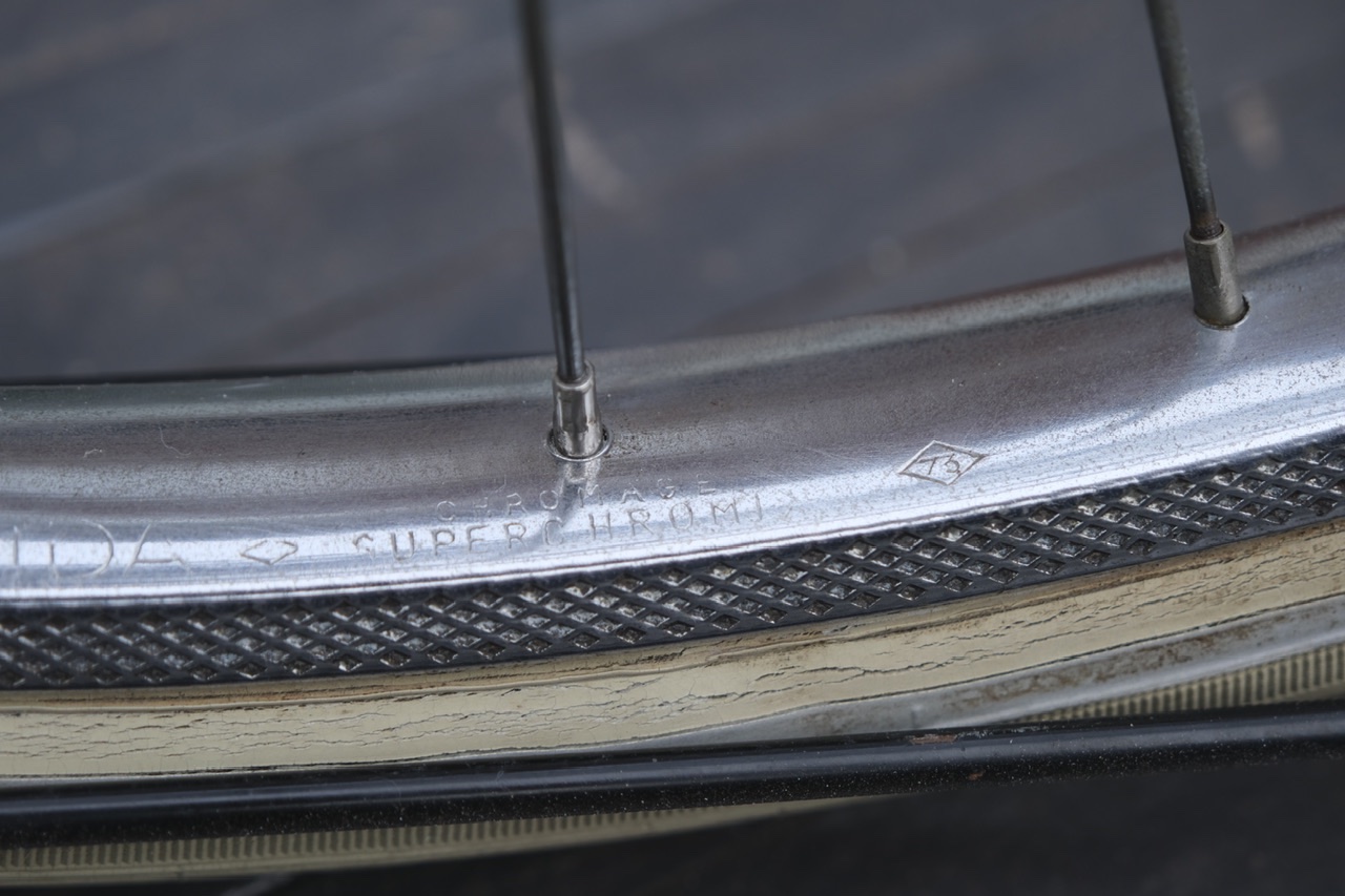

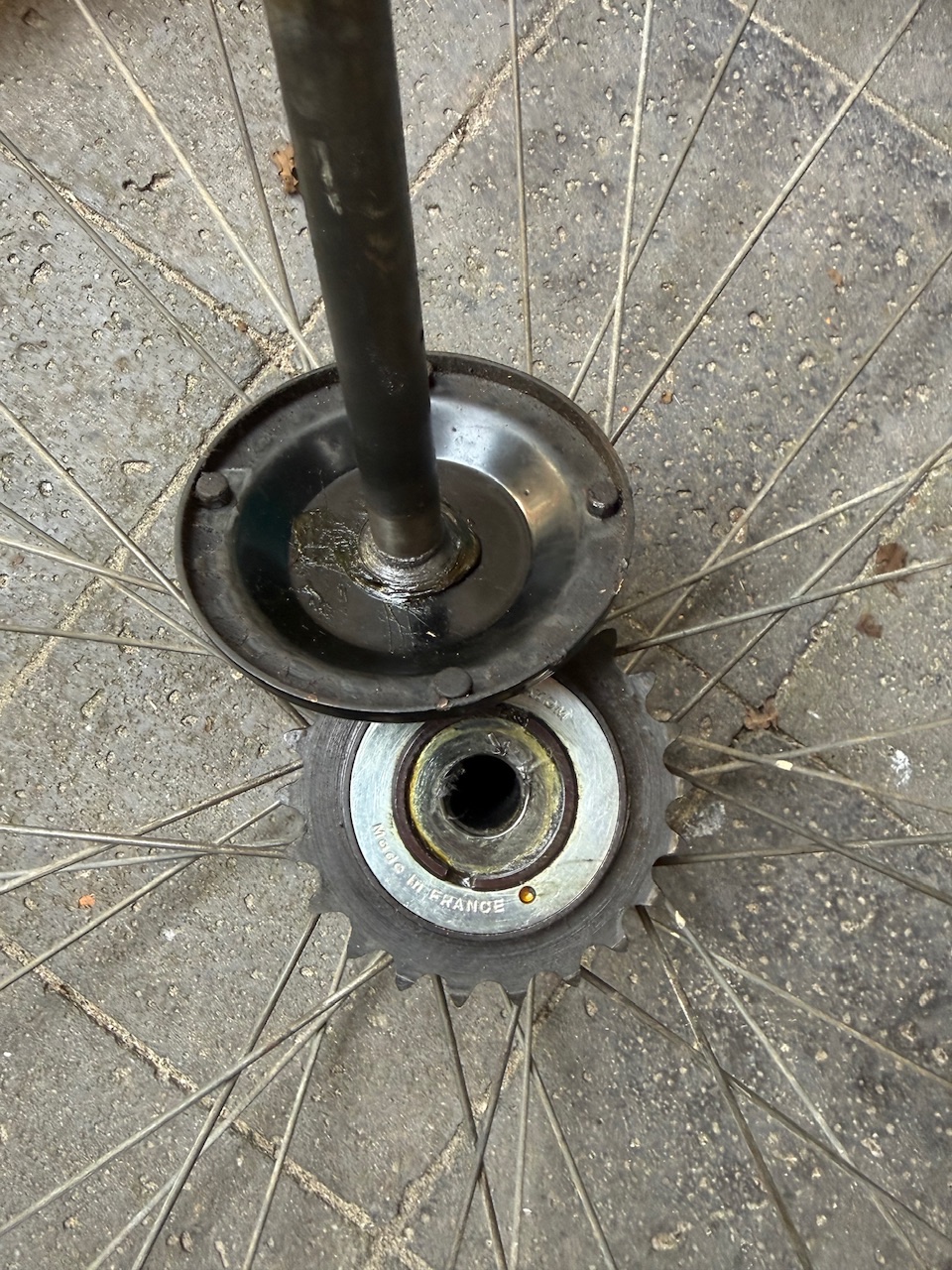

Vandaag de Gitane opgehaald uit de garage en begonnen aan het onderhoud.
Het 22-tands freewheel heeft heel veel speling en loopt daardoor vast. Ik heb er 1 van Sturmey Archer besteld en heb ook wat shim ringen nodig om de as op te kunnen sluiten tussen de twee voorvork armen.
De witte banden zijn ook niet overal voorhanden en zijn bij twee verschillende webshops besteld.
Na wat schoonmaken ontdekte ik een stempel in de velgrand met “73”. Dit is vermoedelijk het jaartal dat de fiets gebouwd is en dat komt overeen met de overige Cibie / Soubitez en Weinmann 610 onderdelen.
Rigida 700c velgrand “1973”
22-tands freewheel en aandrijfas
