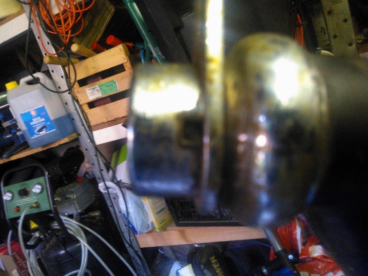

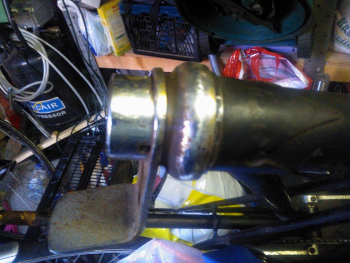

ik wil het balhoofd van mijn locomotief demonteren en herstellen, alleen zit er een borgmoer op die ik nog niet eerder gezien heb.
het is een ronde moer met twee gaatjes aan de zijkant.
ik hoor graag van jullie.
groeten René
Berichten: 4217
Re: balhoofd demonteren Locomotief
de nette manier is zo´n sleutel met een haakje, waar je ook de borgmoer van een BSA trapas mee losmaakt. Je fietsenmaker heeft er zeker een liggen.
De minder nette manier is de fiets goed vasthouden, schroevendraaier tegen het gleufje en met de hamer lostikken. Maar dat kan je moer beschadigen.
succes,
