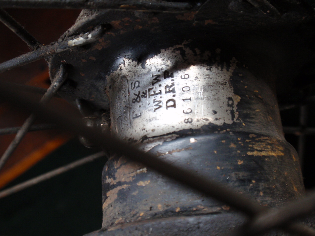

Logo F&S zonder cirkel
Nicolas
Berichten: 216
Re: Logo F&S zonder cirkel
Bericht door Nicolas »
Iets andere hoek
Verende Fiets 004.JPG (251.99 KiB) 4415 keer bekeken

Nicolas schreef:En hoe oud zou deze zijn,vraag ik mij al een tijdje af??
die is raar.
Ik heb nog geen Torpedo gevonden zonder cirkel rond de adelaar, waar F&S onder de naam Torpedo staat, en niet erboven.

Ja, en dat wFw
Wat is dat?
Ik heb wel jubileum naven gezien maar dit is ook weer nieuw.
Speciale gelegenheid of zo?

WFW = Wanderer Fahrradwerke uit Schönau b. Chemnitz. Daar hadden F&S in de beginjaren van de 20e eeuw een samenwerking mee op het gebied van versnellingsnaven. Patentenruil of zoiets, als ik me goed herinner.

Als je wilt weten hoe oud deze naaf is zul je hem moeten demonteren op vrijwel alle delen staan codes. Speciale aandacht voor de rand van de kant het kettingrad. In deze ran van 1,5 mm werd vanaf 1912 ook deze codes geslagen. Als je deze codes plaatst Aan de hand hiervan het jaartal van deze naaf uitzoeken. Samenwerking of overname patent begint rond 1910 doordat de WFW vermeld is ga ik er van uit dat het een vroege zweigang is

Ja, inderdaad is het een tweeversnellingsnaaf, de fiets waarop hij gemonteerd is,is van ongeveer 1908 , dat zal dus niet kloppen met het bouwklaar van de fiets.
