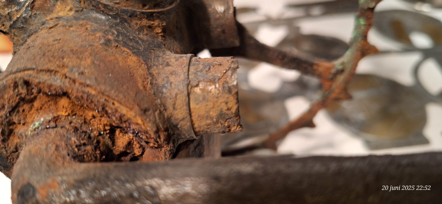

De fiets staat inmiddels bij mij in de keuken.
Die is door een van de vorige eigenaars gedeeltelijk gemonteerd en daarna is overal overheen gepoedercoat.
Er zijn ook nog onderdelen die wel gestraald maar niet gecoat zijn zoals de strop van het zadel en de beugel van de dynamo.

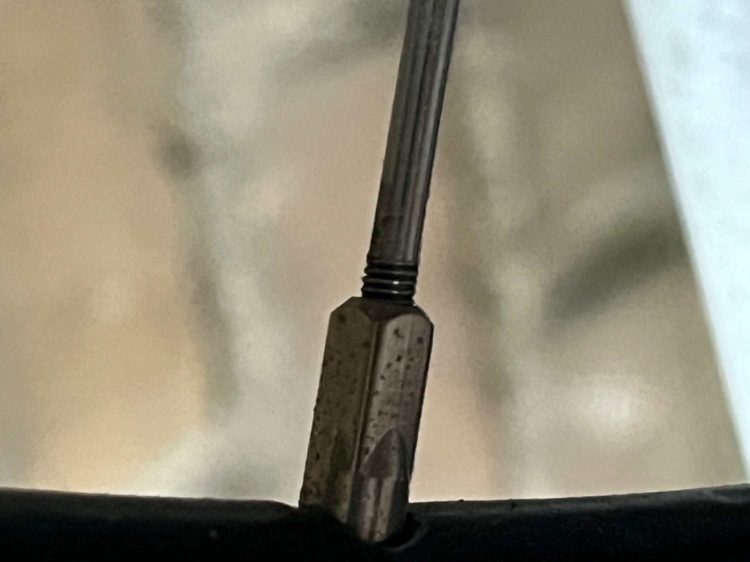

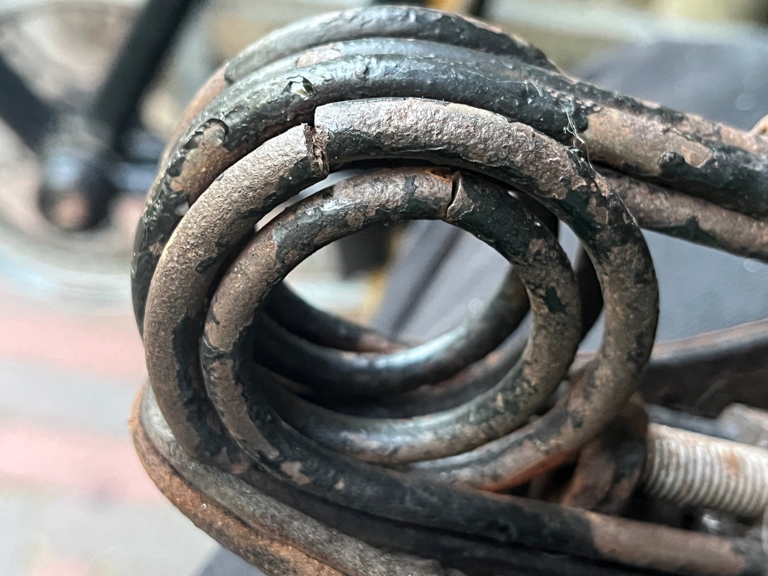

De spaken zijn te kort, de schroefdraad is onder de nippel te zien, een duidelijke hoogteslag in het voorwiel, twee verschillende veel te brede spatborden, heel veel speling op de trapas, de rechter poot van de voorvork is krom, de neusveer van het Brooks zadel is op meerdere plekken gebroken, het binnenwerk van de achternaaf is vervangen door spul van velosteel, de pedalen zijn verschillend
Een echte puinhoop.
Wat er over blijft is een frame, een voorvork, een balhoofd, een stuur, twee velgen en een voornaaf met geschroefde stofkapjes van het merk Regina.
Het stuur zit gelukkig los maar er zijn in het verleden deuken in geslagen. Er zit ook een deuk in de bovenste framebuis.
De velgen van 38,5mm breed en met de maat 635 lijken origineel en ik vermoed dat de voornaaf het ook is.

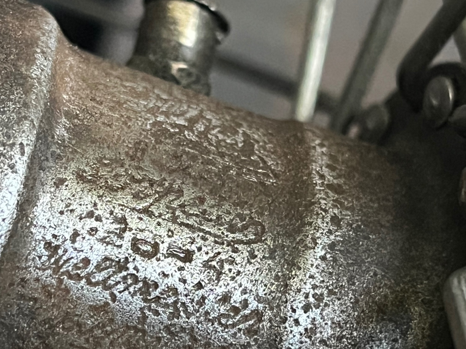

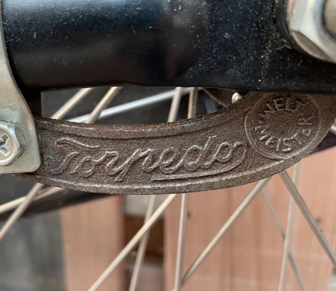

Er zijn cijfers in de achternaaf te zien. Het bouwjaar van de naaf is waarschijnlijk 1928. Er is Weltmeister in het naafhuis en in de remhevel te lezen.
Het is een oudere naaf zonder cirkel om de adelaar.

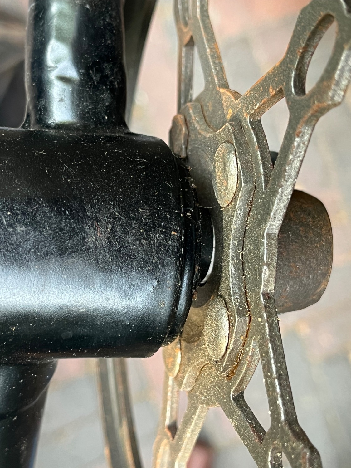

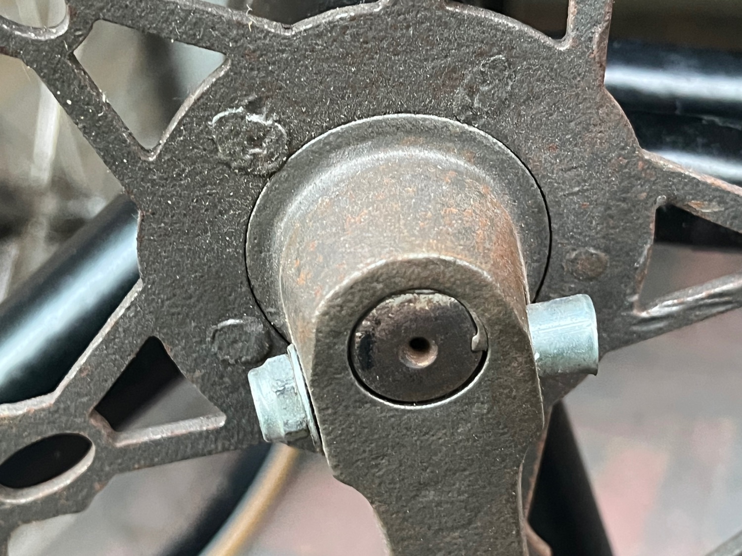

Het crankstel is mooi maar ook een beetje vreemd. Ook niet origineel of het moet zijn dat de trapas vervangen is. Die lijkt iets te dun voor de cranks.

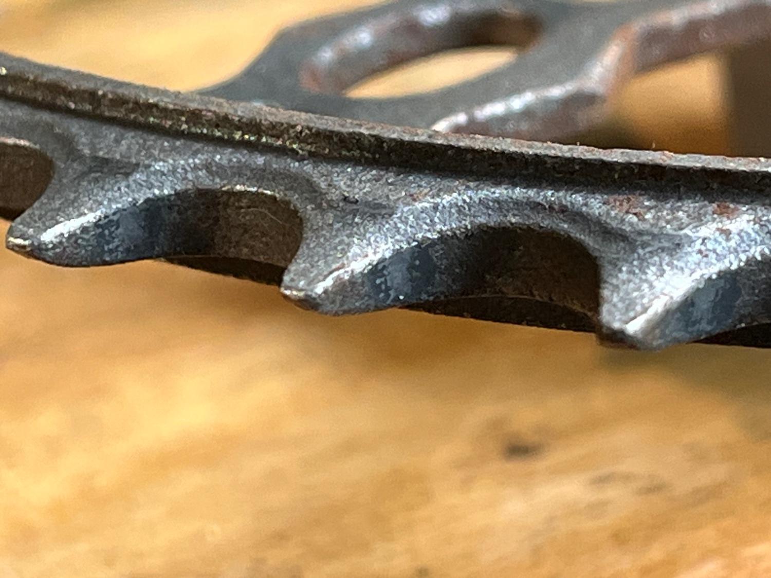

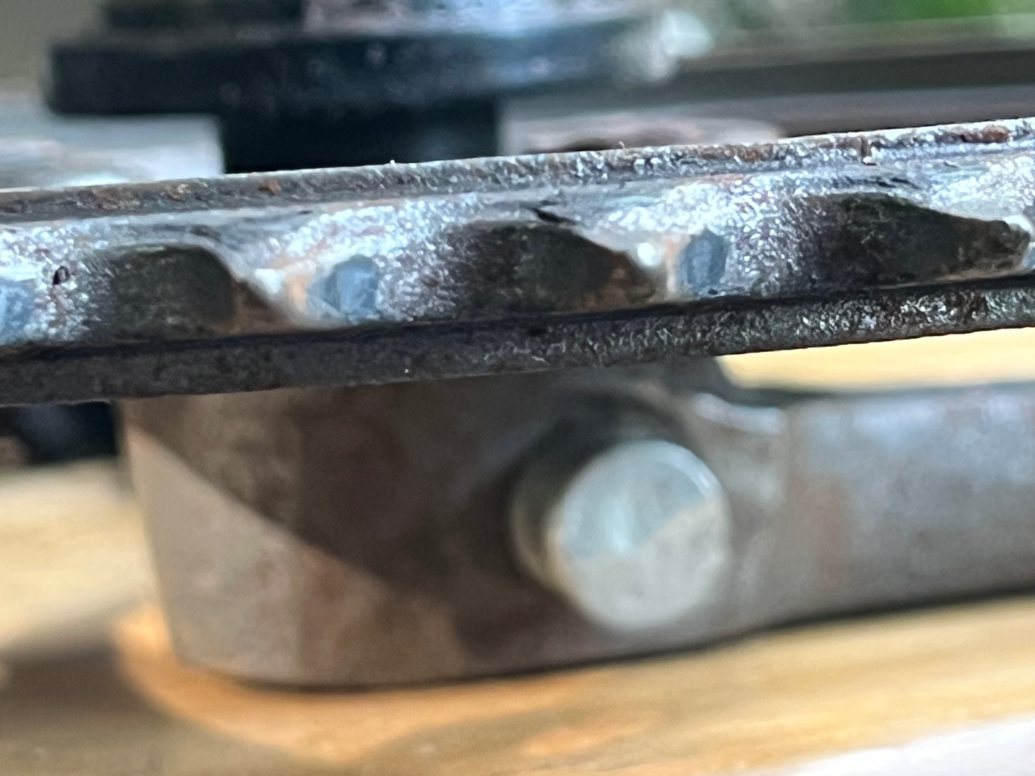

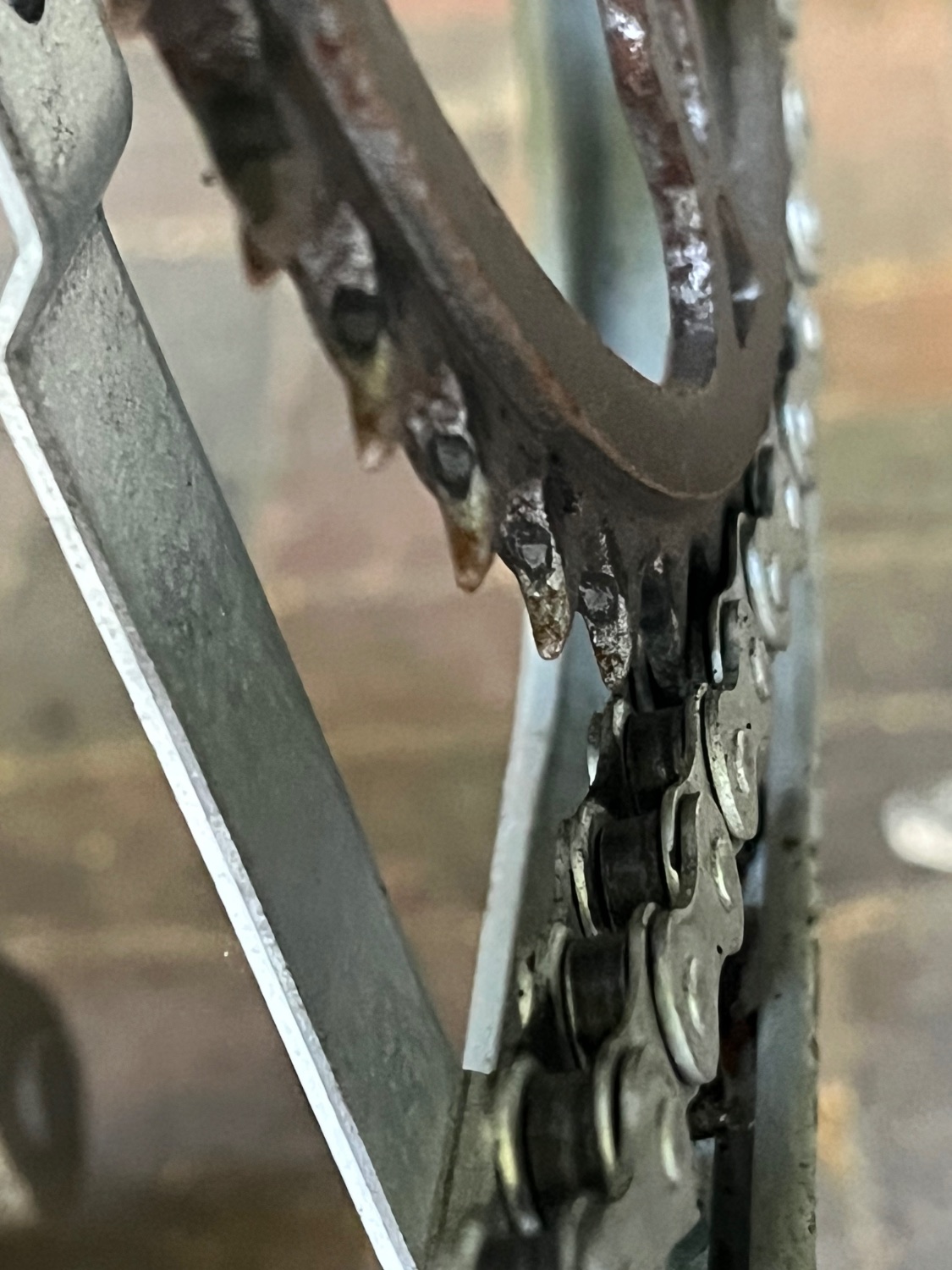

Het tandwiel is voor een 1/8” ketting en een beetje slordig met vier klinknagels aan de crank bevestigd.

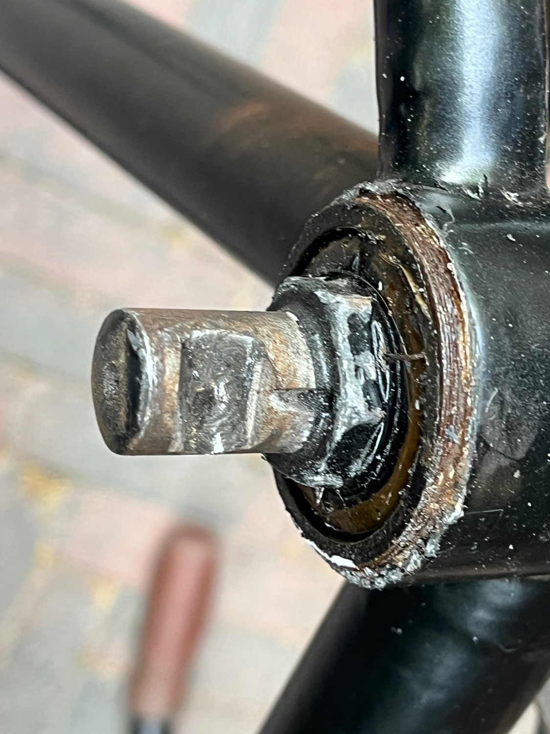

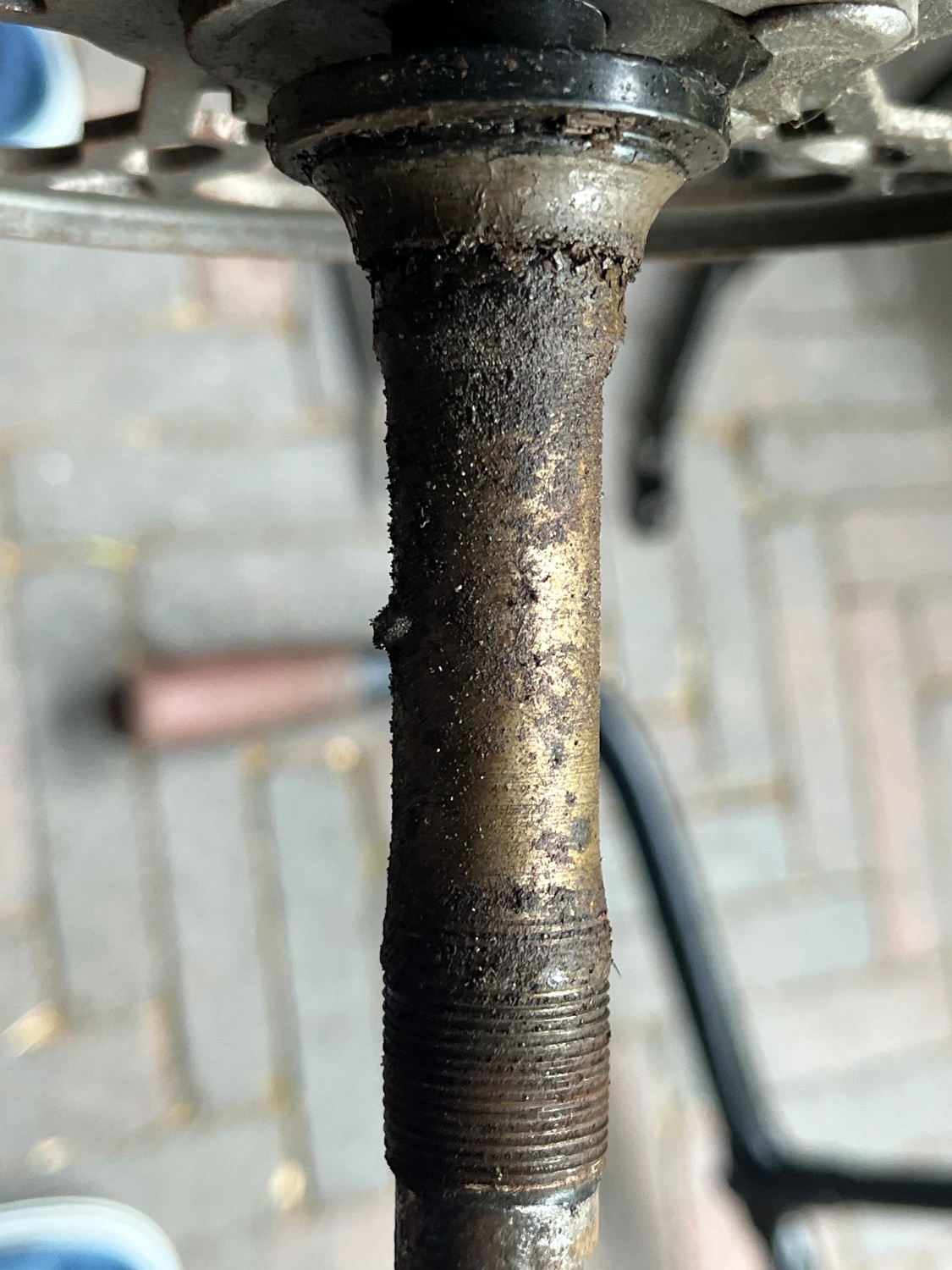

De trapas is gaar. Het is ooit een Glockenlager geweest maar er zit nu een as in met spiebanen.

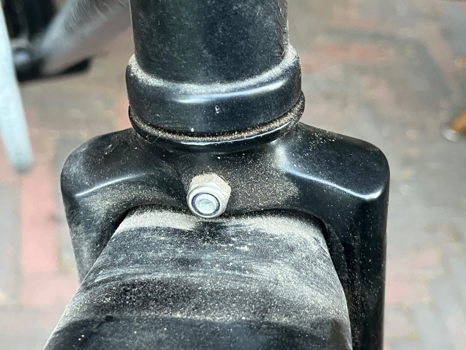

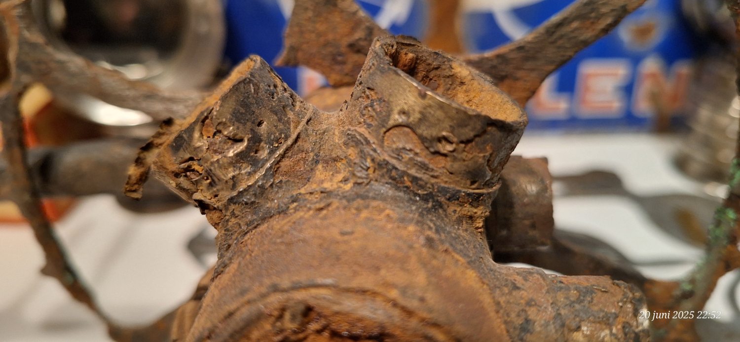

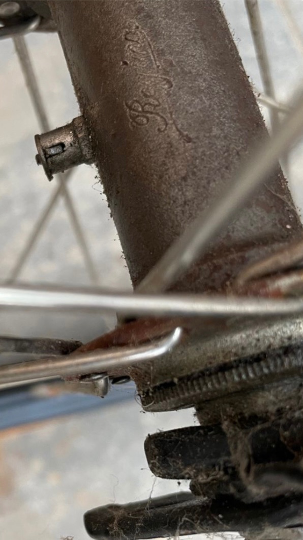

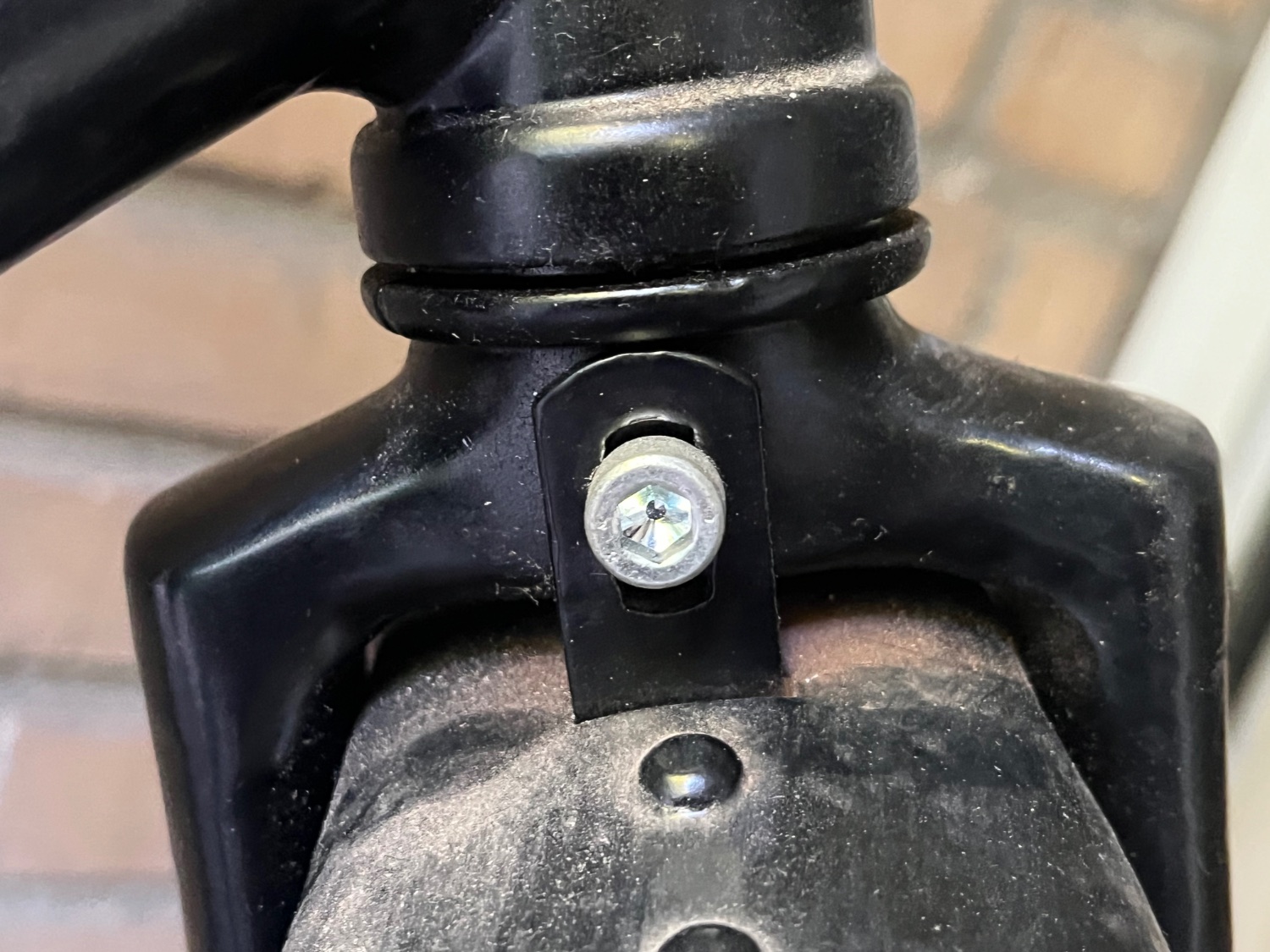

Een in het oog springend detail is de kroon van de voorvork. Die is typisch. Misschien kan iemand er iets over zeggen?
Er zit geen klinknagel onder de crank.

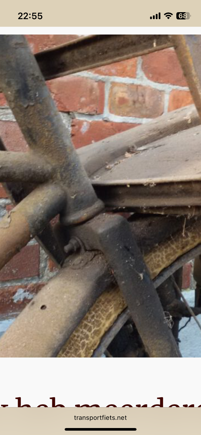

meerdere details zoals het patroon in het kettingwiel, de lamphouder, het type bevestiging van de spatbordstangen, de vorkkroon, de locatie en hoogte van het framenummer.. doen mij vermoeden dat het een Opel uit de eerste helft van de jaren twintig zou kunnen zijn.

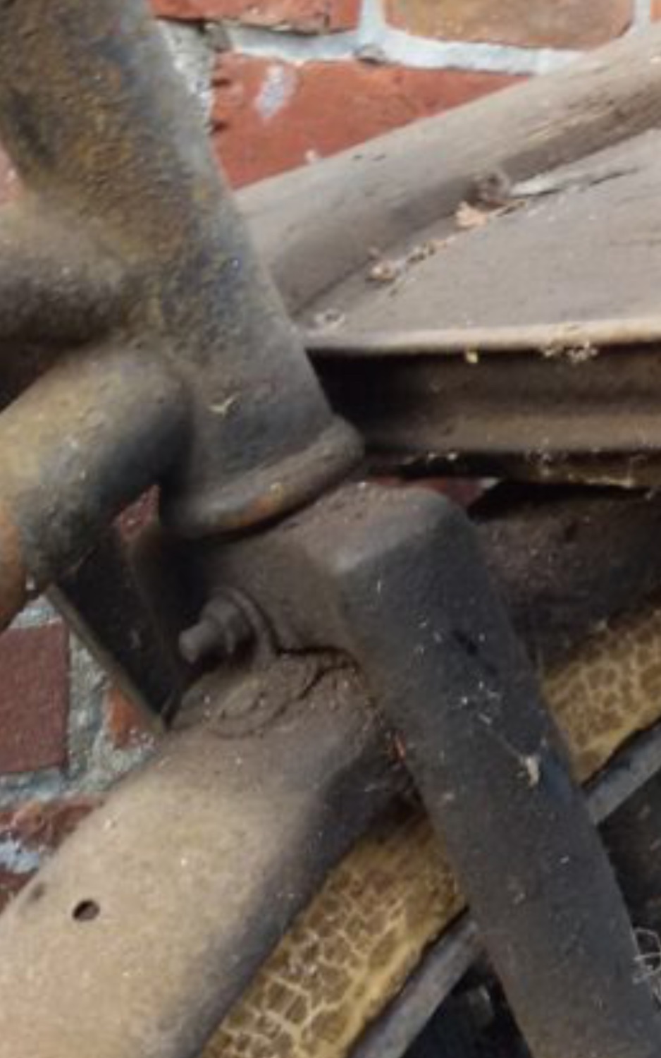

Grappig feitje is dat de voorvork van de Göricke van Sjoerd een voorvork heeft die er erg veel op lijkt.
https://www.transportfiets.net/2020/05/ ... portfiets/

Fotomaan schreef: 21 jun 2025, 19.52 Grappig feitje is dat de voorvork van de Göricke van Sjoerd een voorvork heeft die er erg veel op lijkt…
Ze lijken op elkaar - maar zijn niet hetzelfde in detail. Volgens het basisprincipe zagen veel Duitse vorken er destijds zo uit, maar verschilden ze toch van merk tot merk.
Ik ga ervan uit dat er nog een hoes op de vorkkroon hoort (die trouwens ook merkspecifiek waren)

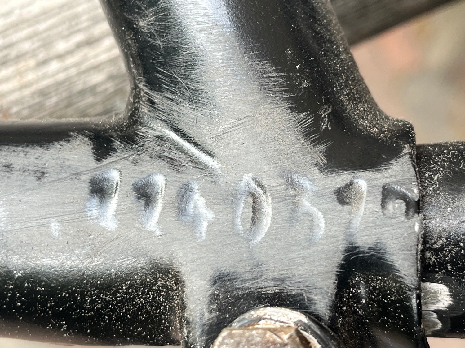

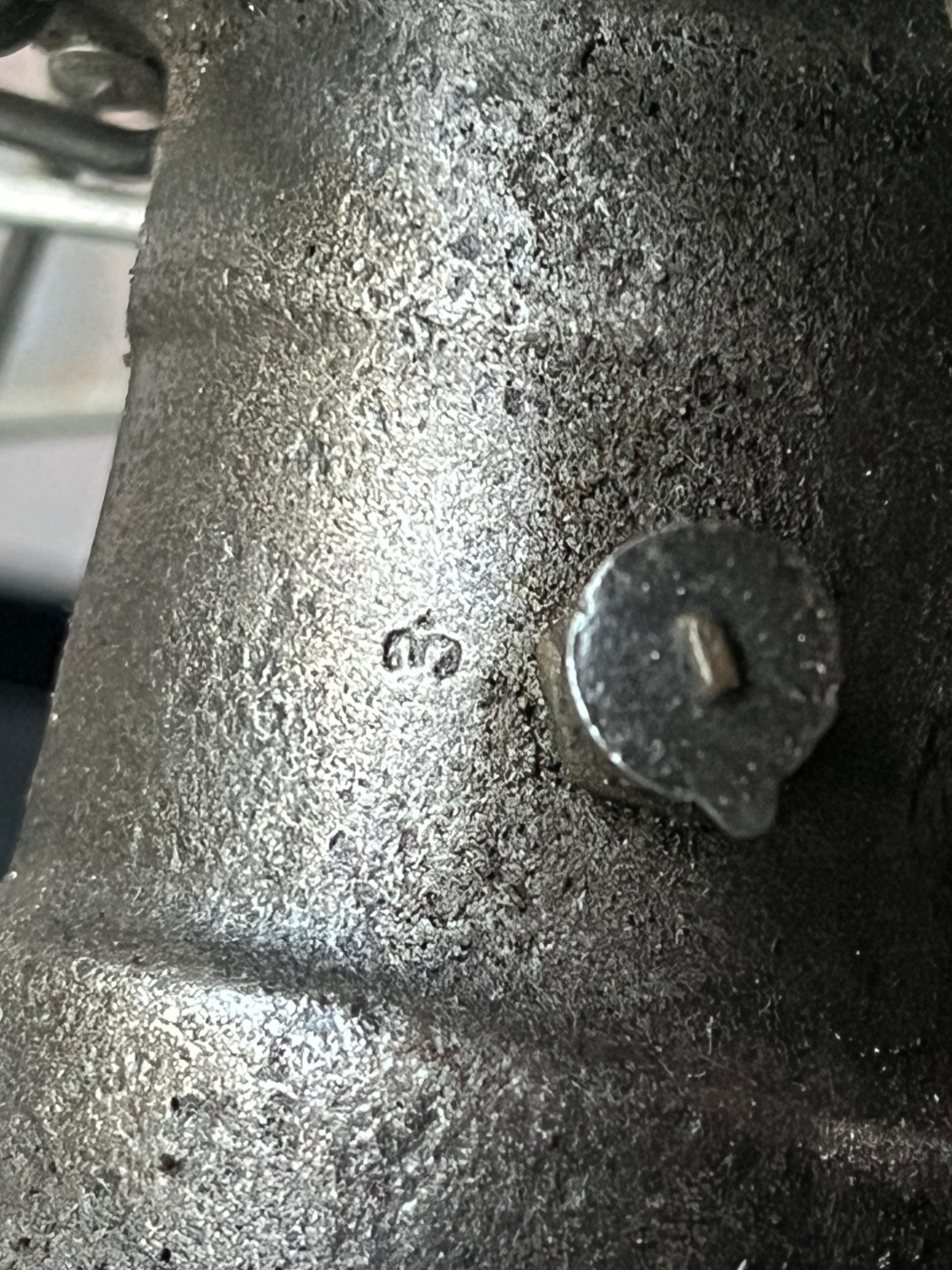

Het frame nummer bestaat uit 6 of misschien 7 cijfers. 114051 is te lezen. Het lijkt of er rechts naast het laatste cijfer nog een 0 is ingeslagen.
Als de coating is verwijderd wordt het misschien duidelijker.

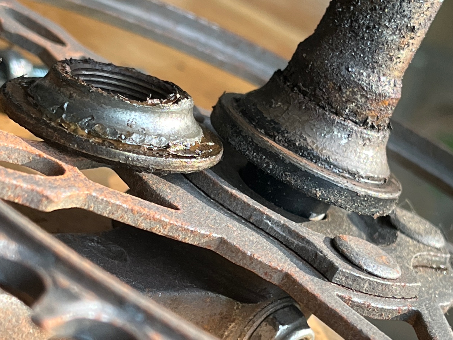

De trapas is er inmiddels uit.
Het ziet er naar uit dat de cups van de trapas in het trapashuis zijn geschroefd. Aan de buitenkant is schroefdraad te zien. Daar zit ook de ronde deksel, Glocken, op geschroefd.
Het kostte wat moeite om die deksel er af te krijgen omdat er overal overheen gecoat is. Met een klein schroevendraaiertje heb ik eerst de coating gebroken en toen kwam de deksel vrij gemakkelijk los. Daardoor kwam de borgmoer van de trapas vrij waardoor er een sleutel 22 op gezet kon worden. Ook daar zat coating maar die was niet bestand tegen krachten die er op uitgeoefend konden worden. :)

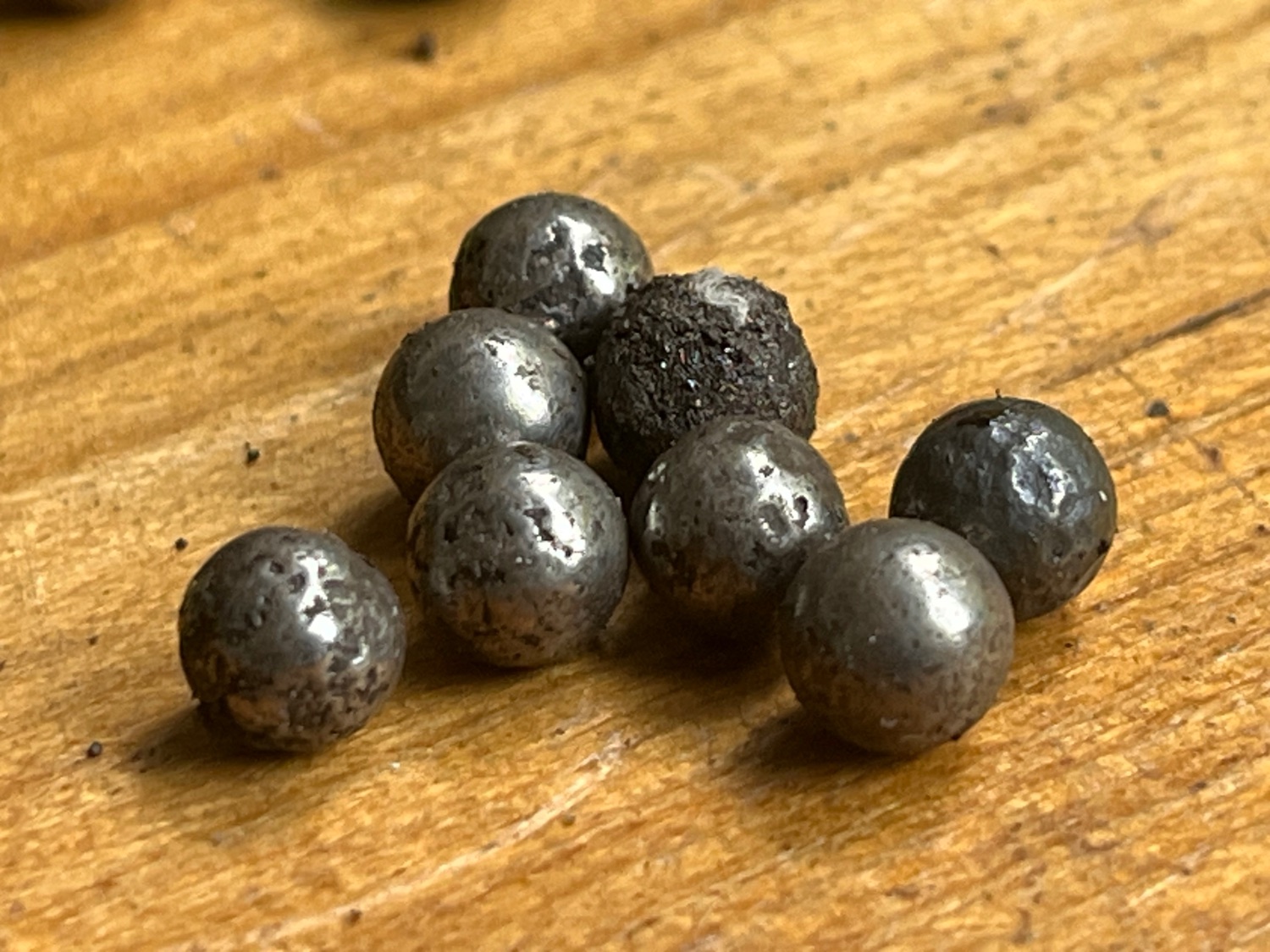

De cups en konen lijken nog wel te gebruiken. De kogels niet meer. :? Maatje van de kogels is 1/4”.

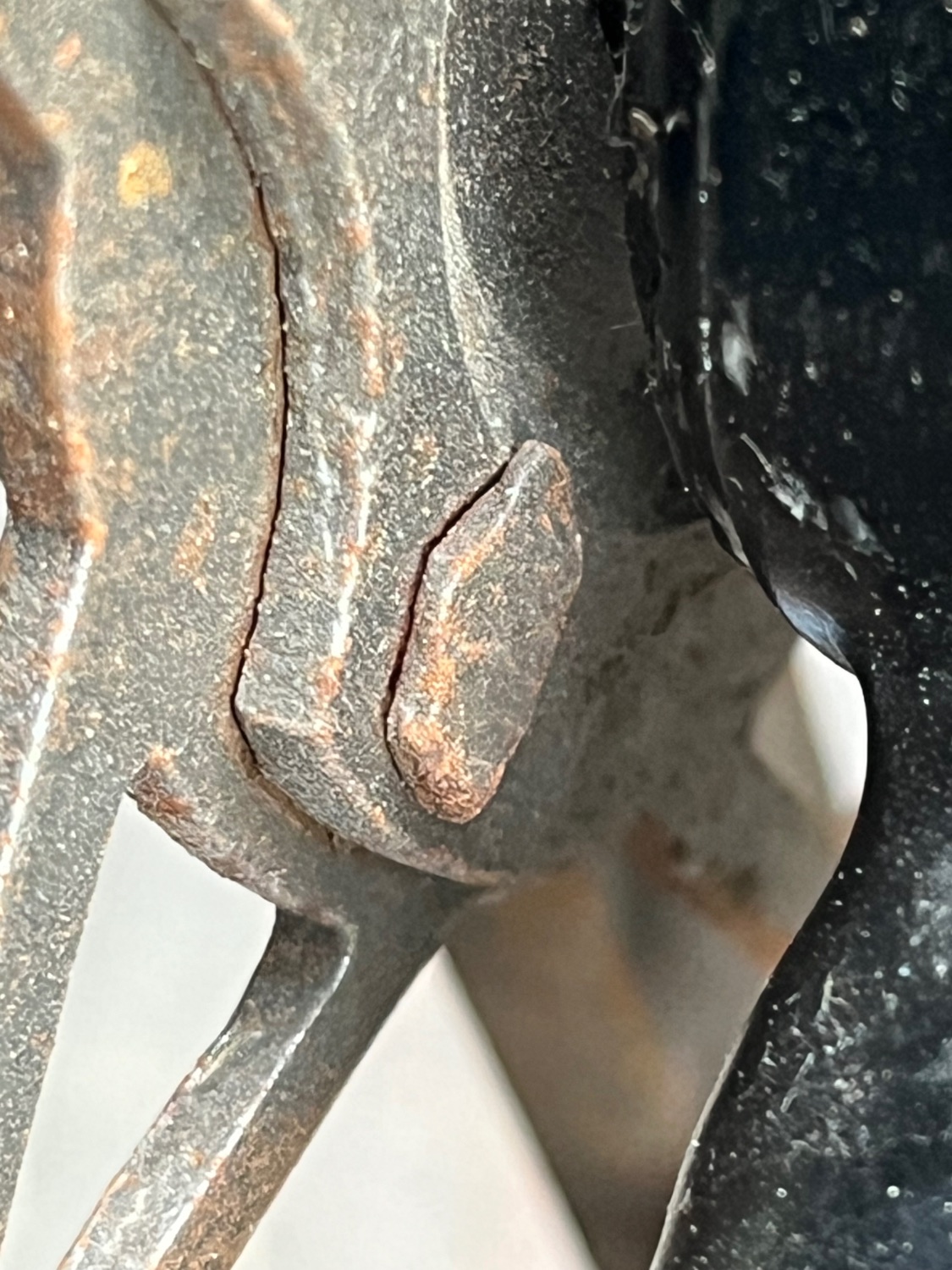

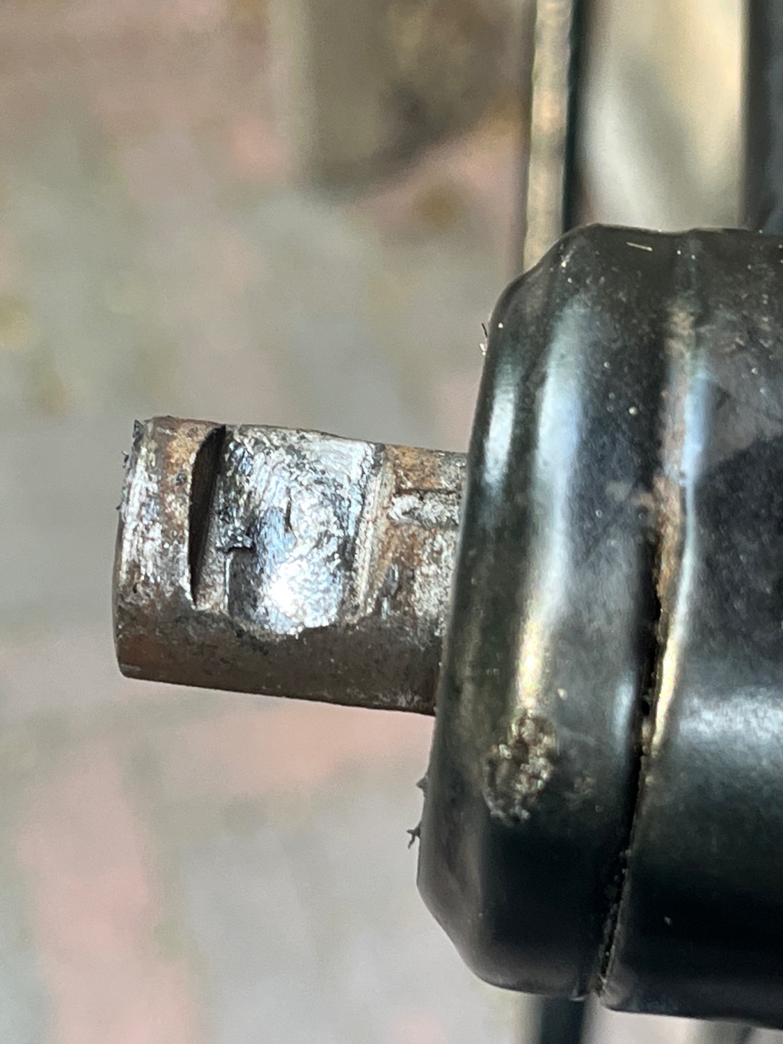

De linker crank heeft los gezeten. De spiebaan is beschadigd. Er is duidelijk mee doorgefietst maar dat is nog wel te herstellen.
Het valt overigens wel op dat de cranks ruim over de trapas passen. De trapas is 15,6mm dik en de gaten in de cranks zijn iets groter. Het roept de vraag op of die slordigheid zo uit de fabriek komt of dat de trapas vervangen is.
Een van de klinknagels waar het tandwiel mee aan de crank is bevestigd ziet er uit alsof daar iets is gerepareerd. Althans, aan één kant. Aan de andere kant weer niet.
Het lijkt of er een koon is vervangen maar misschien hoort het zo te zijn dat de linker wat dunner is dan de rechter.
Ik ben al blij dat de trapas gedemonteerd is en nu nog het balhoofd. Dat zit door de coating ook zo vast als een huis dus daar moet ik ook even de trukendoos voor open trekken.

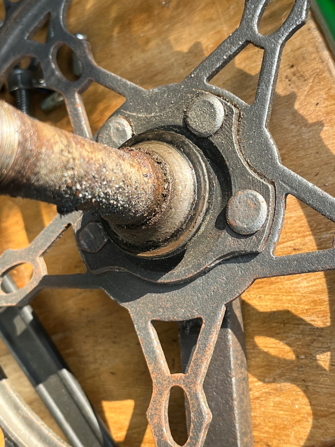

Wat ook opvalt is dat de tanden van het tandwiel aan de zijkant meer versleten zijn dan aan de binnenkant.
Ik vind het een vreemd gedachte maar het lijkt wel alsof het tandwiei is gemaakt voor een dikkere ketting met maatje 3/16” maar dat een vorige eigenaar er een 1/8” ketting op gelegd heeft. :?
De basis van de tanden is in’t ieder geval 4,2mm dik en dat is duidelijk wat wij ‘transport’ noemen. 3/16’ dus.
Daar een te dunne ketting op leggen moet toch een vreemd gevoel opgeleverd hebben.

Zou het nog kunnen dat er op het balhoofd gaatjes voor een plaatje hebben gezeten die door het poedercoaten niet of nauwelijks meer zichtbaar zijn?

TheodK schreef: 22 jun 2025, 10.38 Zou het nog kunnen dat er op het balhoofd gaatjes voor een plaatje hebben gezeten die door het poedercoaten niet of nauwelijks meer zichtbaar zijn?
Groet
Theo
Niet mijn ervaring dat poedercoat kleine gaatjes afdekt, ze worden eerder beter zichtbaar
