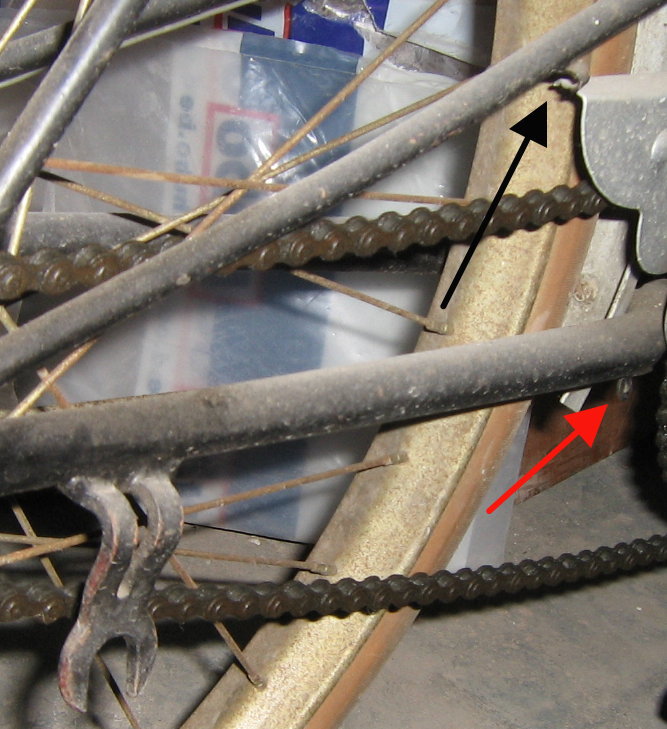

Hallo Maarten, dank je voor de foto' s en info !
Dat heeft me wat aan het zoeken gezet natuurlijk en vermits ik verschillende versies gevonden heb, denk ik dat het een systeem is met slechts één kabel zoals hier op deze foto: http://forum.tontonvelo.com/download/fi ... &mode=view
Op mijn frame is er een bevestigingslugje voor de veer ( rode pijl op de foto hieronder ) en eentje voor een kabel ( zwarte pijl )
Op de plaats waar het verstelheveltje moet zitten, is ook geen bevestiging voor kabels, dus dat duidt volgens mij ook op een systeem met slechts één kabel.
@Martin, dank voor de info en foto. Weet ik naar wat uit te kijken.
Peter
Re: Tandem “The Gold Lion" ( Belgisch merk )
Geplaatst: 23 apr 2013, 22.39
door Maarten Waarlé
Hallo Peter,
Dat lijkt er inderdaad op. Een 1-kabelsysteem.
Ik heb ook eens gegoogeld en zag dat er ook zo hier en daar een enkele keer wel wat aangeboden werd aan oude versnellings mechanieken.
Ik vermoed dat het wel eens moet lukken om iets passends te vinden.
