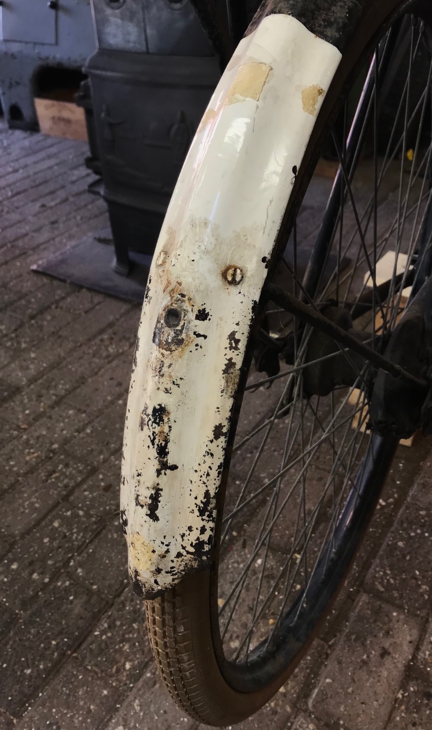

En onder het lelijk overgeschilderde witte achterspatbord komt, door voorzichtig te krabben met een tandartsinstrumentje, de originele witte lak gelukkig weer mooi tevoorschijn.

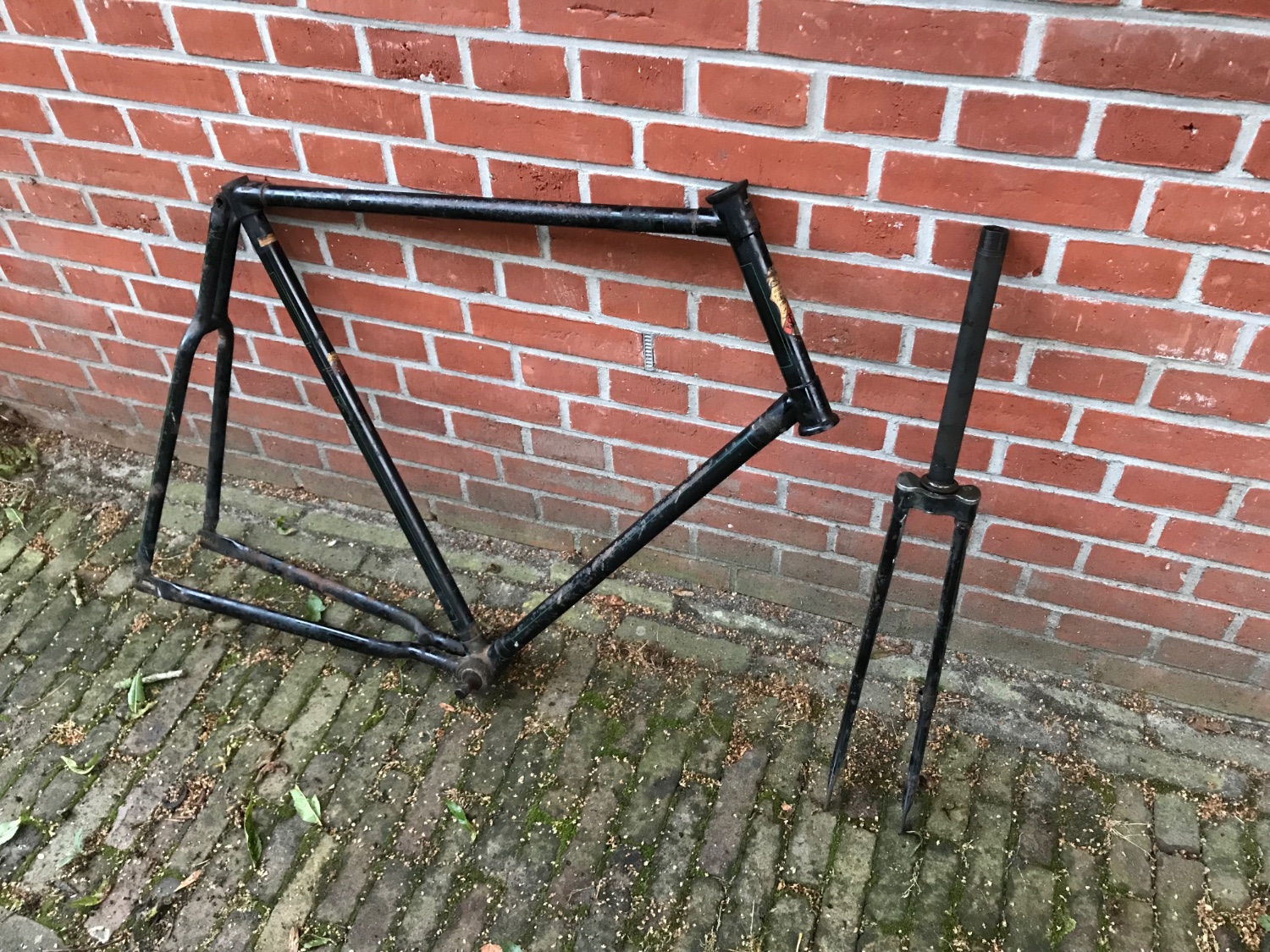

Ik heb vandaag de fiets volledig gedemonteerd. De meeste onderdelen zijn zo’n 88 jaar niet uit elkaar geweest, toch kwamen ze tot mijn geluk nog redelijk gemakkelijk los!
Ik ga voor nu alles goed schoonmaken. Ook omdat de fiets zo’n 25 jaar in een schuur heeft gestaan en de vogels hun sporen hebben achtergelaten. Bij het stuur is extra voorzichtigheid gebaat.
Het celluloid is behoorlijk verhard in loop der jaren, daardoor extra kwetsbaar.
Groeten, Tiemen

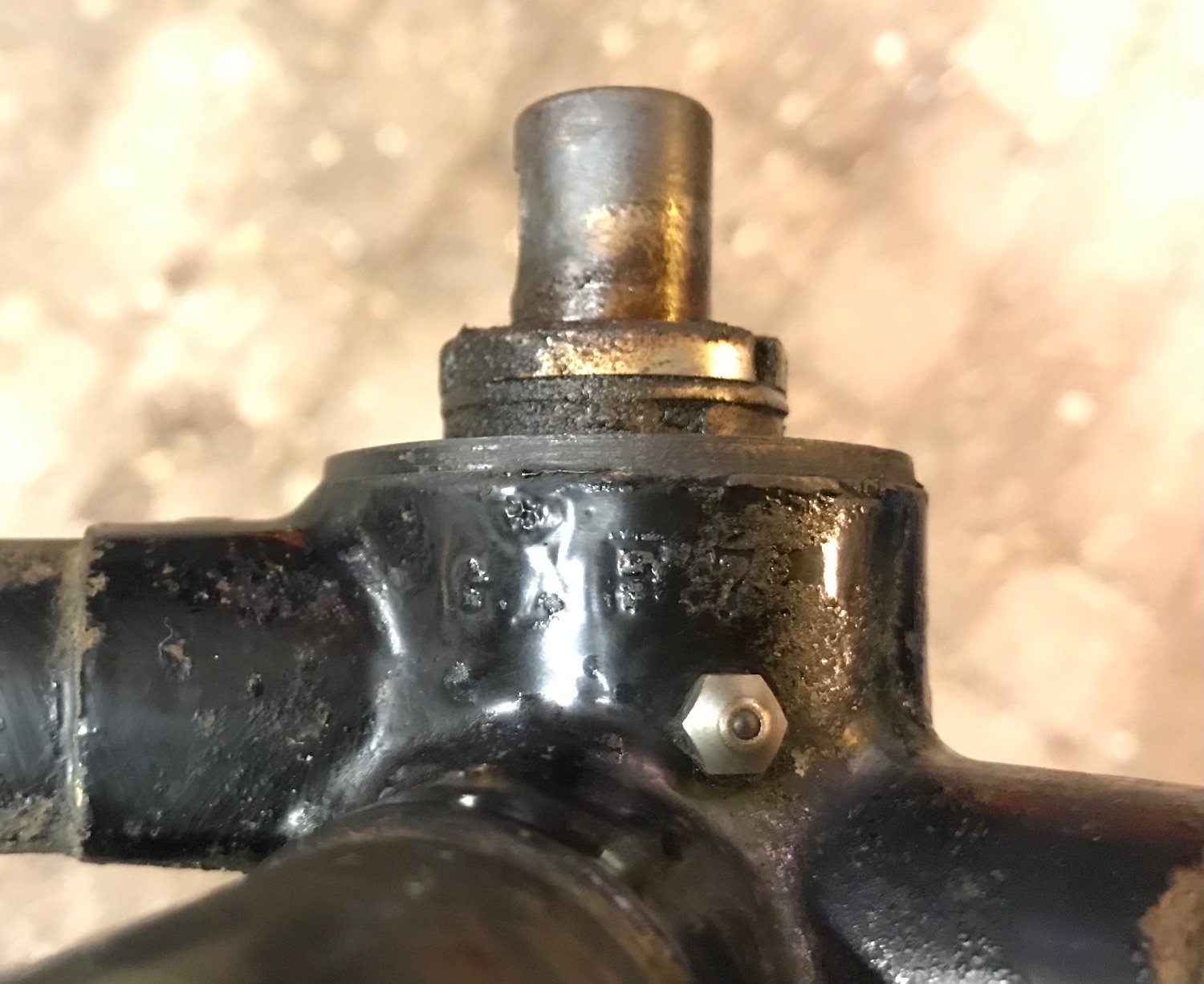

En ook bij deze fiets staat ‘G.A.F.’ ingeslagen bovenop de bracket. (Net als bij de olijfgroene HZ-70 van Willem) Op deze bracket zijn de letters echter andersom ingeslagen, en staat er vanzelfsprekend een ander cijfer achter. (7, staat voor 1937)

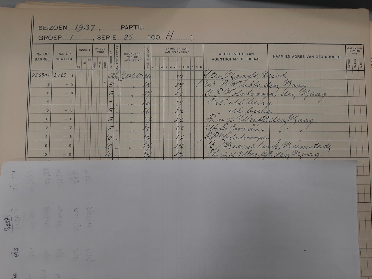

Jos heeft de fiets voor mij opgezocht in het archief; De fiets is op 27 juli 1937 afgeleverd aan filiaal/agentschap H.v.d Werff in Den Haag. Aan de kettingkast te zien vermoed ik dat de fiets hier een groot deel van zijn leven is geweest. Deze is later in de jaren ‘50 vervangen door H.J.J.J Ligtvoet die tevens in Den Haag gevestigd was.

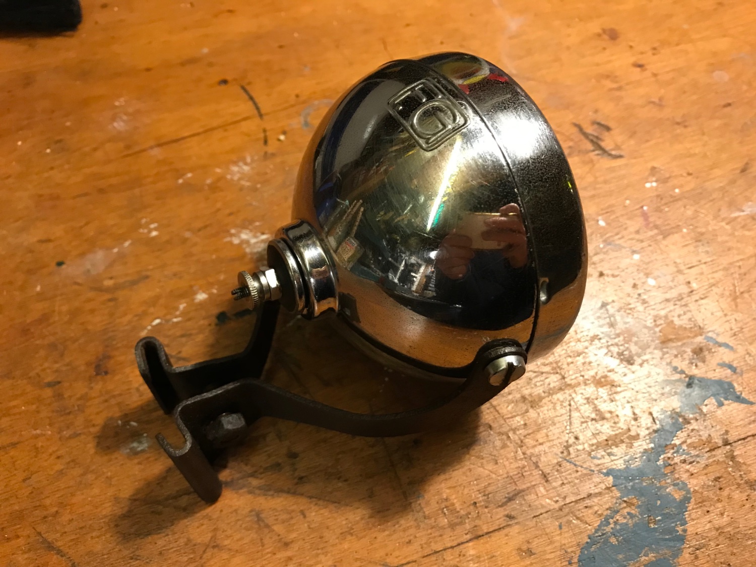

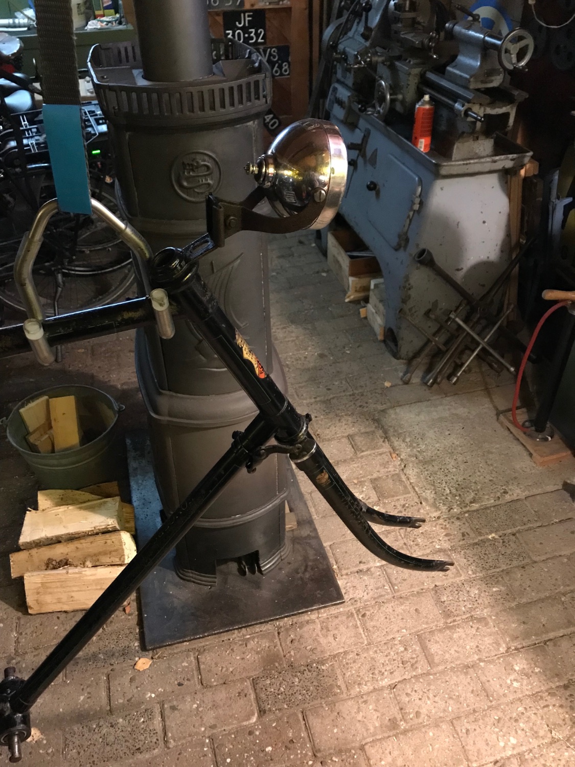

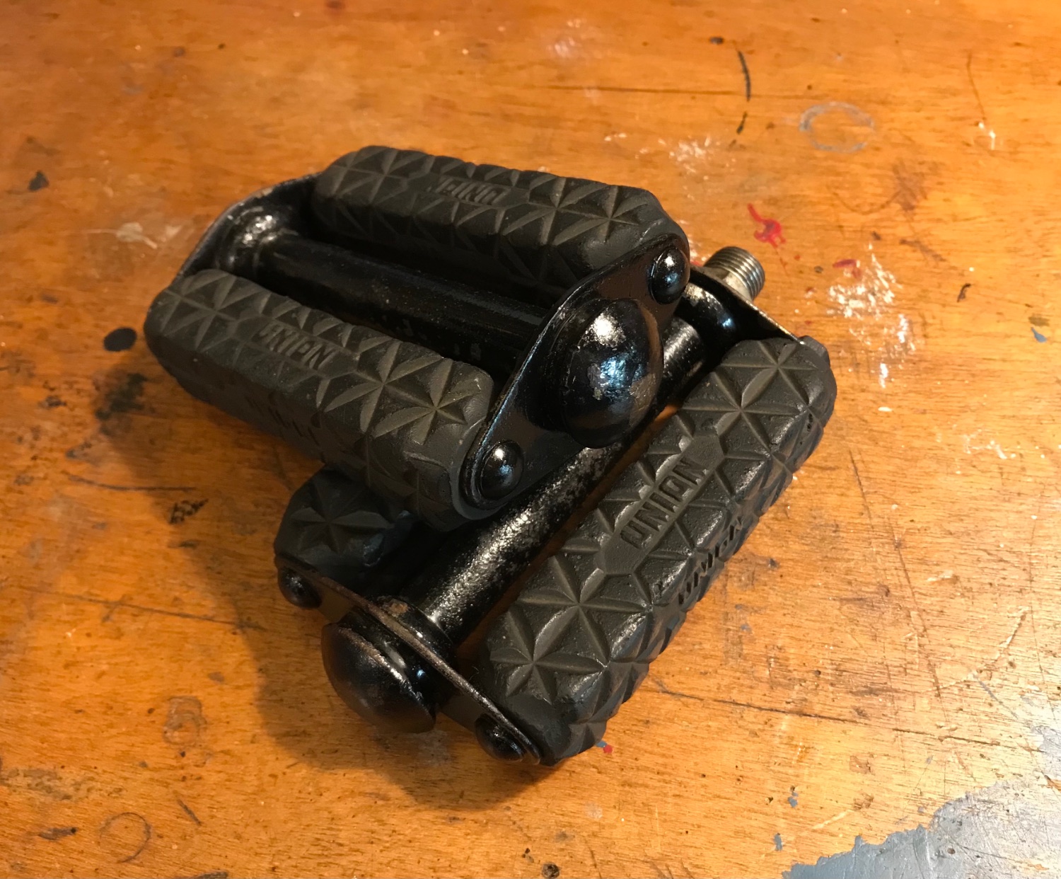

Inmiddels een groot aantal onderdelen uit elkaar gehad, schoongemaakt, gesmeerd en waar nodig behandeld met owatrol of bijgewerkt met lak. Ook heb ik veel missende onderdelen weer gevonden: W&W pedalen, Fongers reflector, veer voor achterrem, zadelveer en F.G. dynamo.
Dit rijwiel wordt steeds completer, met dank aan leden van de club! Ik hoop de fiets binnenkort weer op te bouwen. Ik mis nu alleen nog een mooie lakdoek kettingkast. Wie zou mij hieraan kunnen helpen?
Vriendelijke groet, Tiemen

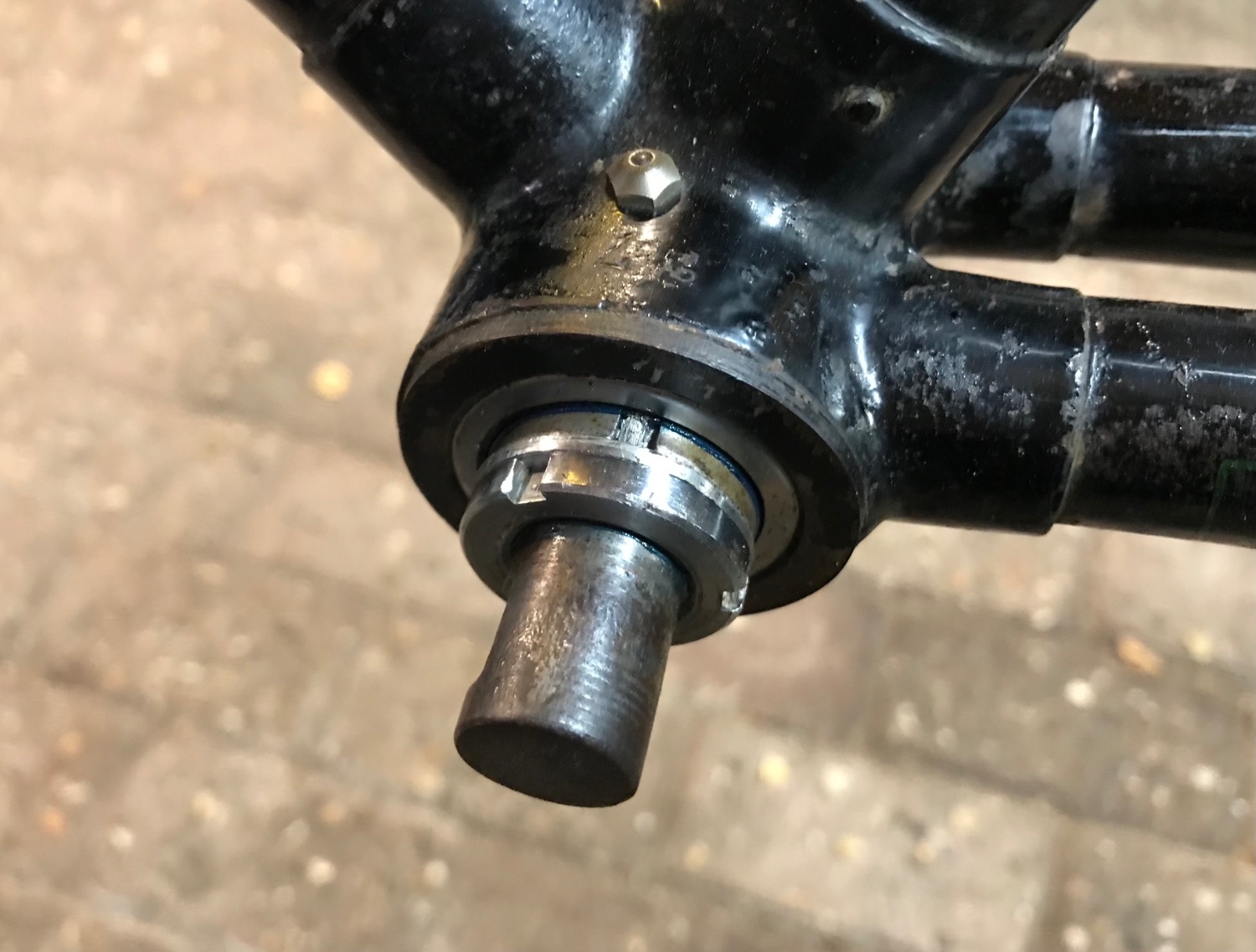

Trapas schoongemaakt en voorzien van nieuwe kogels en vet.
