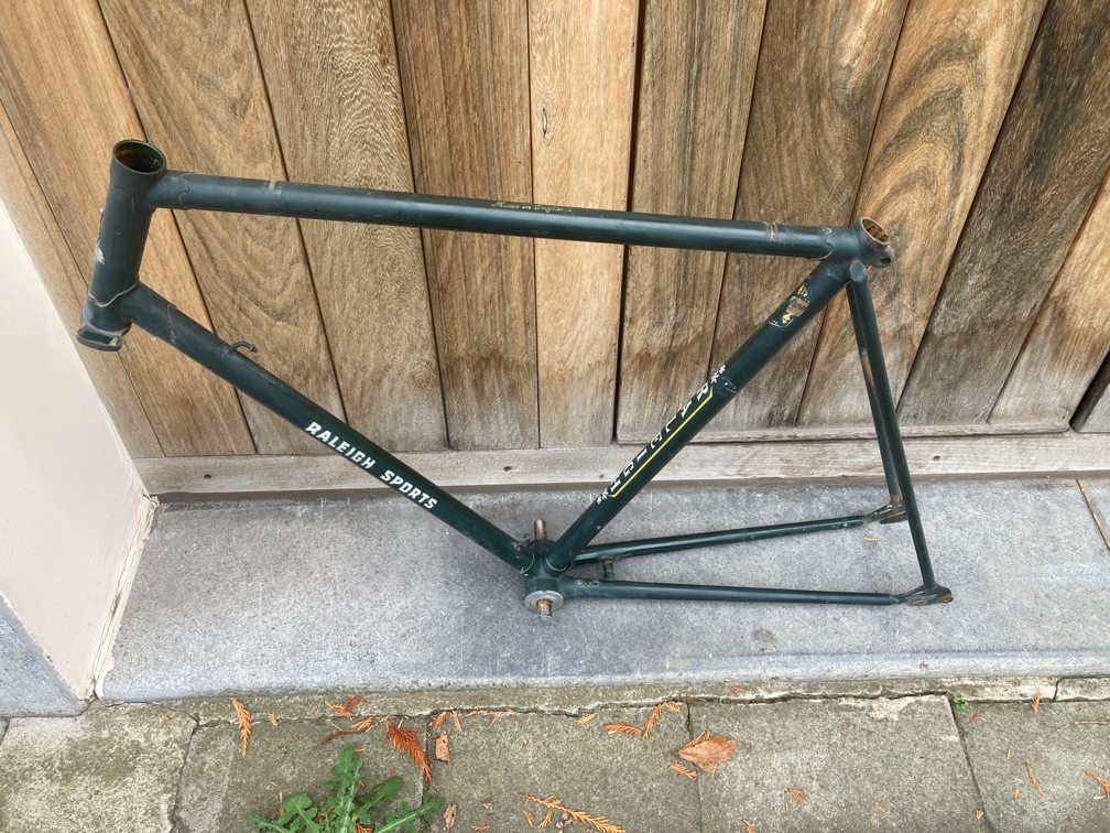

Gisteren de fiets gedemonteerd en dus ook wat beter kunnen bekijken.
De roest op stuur, achterspatbord en kettingkast deden me vermoeden dat hij ook wel een tijd buiten geslapen had...

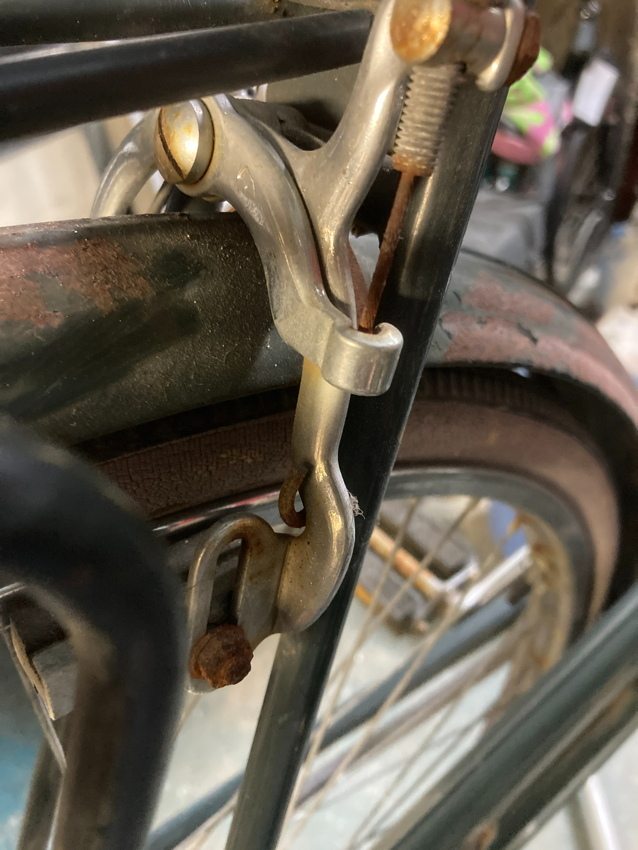

De remklauwen voor- en achter hebben zo goed als geen roest, hoewel het kabeleinde erin vastgeroest zit, maar zullen prima op te poetsen zijn.
Ook het frame heeft eigenlijk geen roest - op enkele kleine puntjes na.
De trapas heeft niet veel zin om te draaien, dus daar zal ook water gezeten hebben en nu een pak roest…
De ring op de cup zit ook muurvast, dus ze mag nog even blijven zitten.
Frame 1967.jpg (228.98 KiB) 3168 keer bekeken
Het lijkt er heel sterk op dat deze fiets volledig origineel is (op het zadel na) en amper gereden heeft.

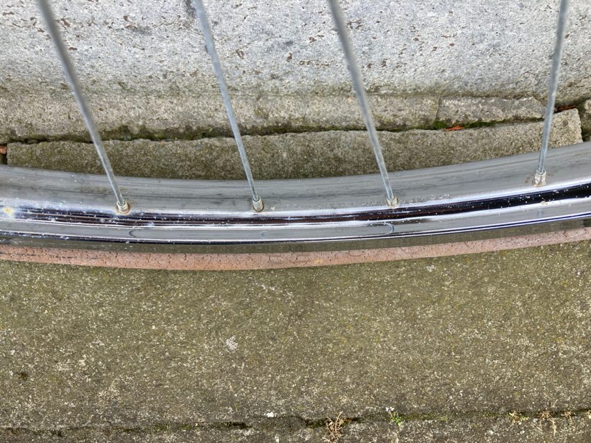

Het chroom van de velgen lijkt ook prima op te poetsen, maar ik vrees dat onder de banden wel veel roest zal zitten door die dikke velglinten die water opzuigen…

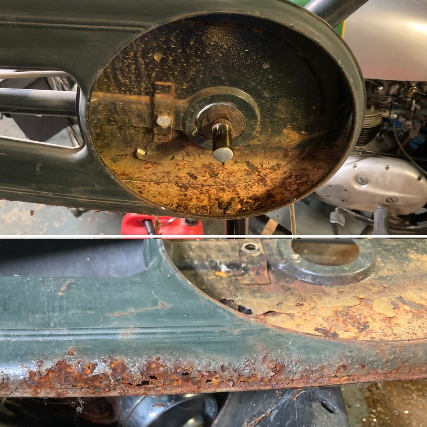

Wat de kettingkast betreft: die is total loss. Zo te zien heeft er lange tijd water in gestaan en is de onderzijde doorgeroest.
Wel spijtig, want geen deukje te bekennen.
