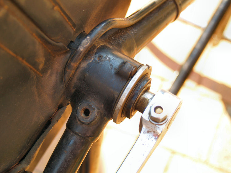

Beste Nick,
Je zou eens moeten kijken of onder de trapas ook draad getapt is in de bracket Daar werd bij Gazelles met trommelremmen een hevel gemonteerd. Je weet wel wat ik bedoel. Bij fietsen die niet zijn uitgevoerd met trommelremmen was over het algemeen deze draad niet getapt al zat de uitstekende vorm er wel.
De voornaaf ziet er voor mij uit als een Gazelle-A naaf.
Gazelle heeft naast het holle model ook een recht model gehad.
De ronde overgang naar het witte achterspatbord was voor de oorlog de gebruikelijke wijze waarop Gazelle haar spatborden wit maakte. Na de oorlog werd het een rechte lijn.
Wat me wel verbaast is de wat oranje kleurige biezen.
Ik ken ze van Gazelle alleen goudkleurig.
Misschien is het een uit schaarste opgebouwde fiets.
Goudverf niet meer te krijgen..zo iets.
Gazelle 665052, model 'A' wie kan er iets van maken?

bedankt voor je reactie!
Er zit idd draad getapt in dat 'rondje' Zie foto
Weer wat geleerd, ik wist niet dat er ook ander model Gazelle voornaven waren
Ja dat is wel mooi, dat halfronde zo op het achterspatbord
En het bieswerk is gewoon goud hoor, komt denk ik door de lichtinval dat het anders kleurt..

Weet iemand toevallig wat de funktie is van het nokje onder de trapas? Ik heb mij steeds al afgevraagd.

Vermoed dat dit aangegoten nokje werd gebruikt/bedoeld om een schroef in te draaien. Daarmee werd de binnenbus geborgd tegen meedraaien/uitlopen. Later werd slechts een uitsparing in de vaste bracketbus gemaakt, waar een lip van de binnenbus werd ingslagen; dat was 'n veel goedkopere oplossing.
Jacques: fietse & genietse.
Re: Gazelle 665052, model 'A' wie kan er iets van maken?
ach zo, als borging voor de bus waar de cups in vast zitten.berkers41 schreef:Vermoed dat dit aangegoten nokje werd gebruikt/bedoeld om een schroef in te draaien. Daarmee werd de binnenbus geborgd tegen meedraaien/uitlopen.
Als ik de fotos terug bekijk valt het me nu ook op ja, dat moet het wel zijn. Zo voor de hand liggend!

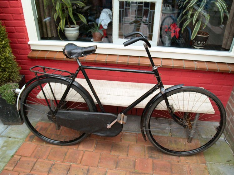

Ik heb de fiets inmiddels aan een grondige inspectie onderworpen, maar kan toch niet zeggen, dat hij herlakt is. Hier en daar heb je lichte vliegroest en de lak heeft mooie lichte gebruikssporen hier en daar, dus denk toch dat het origineel is
En nu weer met origineel Gazelle stuur:
