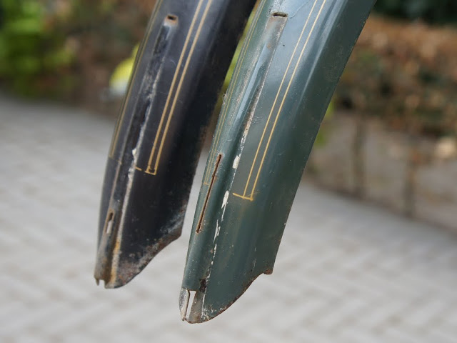

hai zeer mooie fiets maar het verbaast me dat er gedacht word aan een plastic neusje volgens mij hoort er een tweedelig sierstuk op van metaal deel 1 is zo,n gewoon stripje op dezelde plaats opengewerkt als het spatbord en daarna steek je die hele mooie versiering u allemaal wel bekend van metaal erdoorheem en dan klem je ze beide onder het spatbord af met een borgring ik geloof dat de meeste gazelles supersport dat hebben ik hoop dat je wat aan deze info hebt ik kan het natuurlijk ook altijd nog mis hebben op foto,s ziet het er altijd even anders uit dan in het echt groetjes aan eenieder op het forum regina

nee hoor Regina.
Dit zijn de twee, mij bekende inkepingen.
Gazelle neusjes.JPG (54.95 KiB) 7396 keer bekeken
De linkse is voor de plastic mascotte, de rechtse voor de metalen waar jij het over hebt.
Het spatbord van de TS is duidelijk van het linkse type.

oke bedankt voor de reactie heb ik weer wat geleerd grt regina

Oké, bedankt voor de uitleg tot nu toe en de positieve reacties.
Ik ga op zoek naar een metalen kapje.
Toch vraag ik me nog steeds af waar die "nette" beschadiging van links naar rechts vandaan komt. De tijd zal het leren.

Ik heb denk ik het vraagstuk over mijn spatbordbeschadiging opgelost.
Als je het stuur 180 graden omdraait raakt het precies het ronde beugeltje op de onderste framebuis (die van de verlichting voor het achterlicht). Dit verklaart meteen het ontbreken van het sierkapje en het afgebroken nokje op de koplampbeugel wat moet voorkomen dat deze kan draaien.
Waarschijnlijk sloeg het stuur geregeld om tijdens het laden van twee volle posttassen.

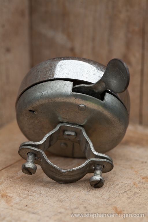

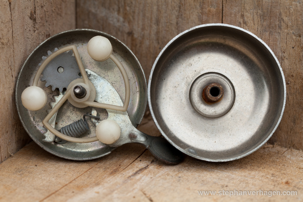

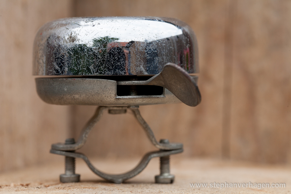

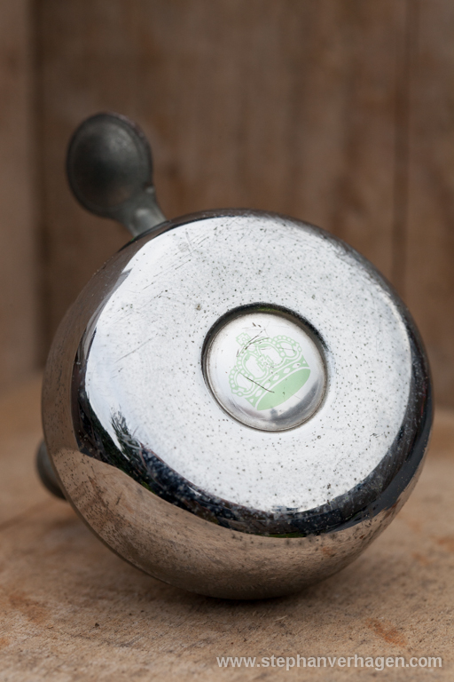

Bijgaand een aantal foto's van de bel die er momenteel op zit.
Ik heb namelijk geen idee of deze er op hoort. Ik ga er eigenlijk vanuit dat er origineel iets met een gazelle logo op hoort te zitten.
Overigens, hij klinkt geweldig :D .

Het merk van deze bel is bij mijn weten Reich.
Wat een gaaf ontworpen binnenwerk en fraaie fotografie overigens. Op z'n best heeft Gazelle aan Reich gevraagd haar logo op Reich bellen te zetten. Dan ben je op zoek naar een andere dop. Zoniet dan is een eventuele Gazelle-bel een downgrade.

De beslissing is voorlopig gemaakt, de bel blijft.
