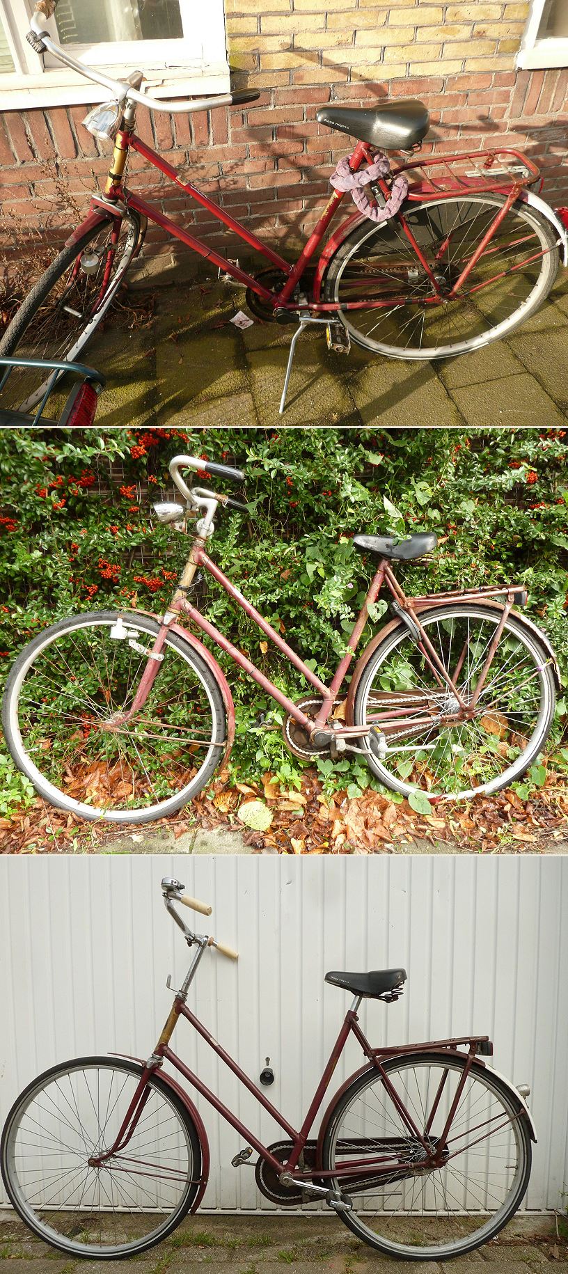

Dinsdag 3 juni 2014. Het fietssprookje met de rode Eroba-sportfiets gaat verder. Assepoester is een prinses geworden, of het lelijke eendje een zwaan. Zo mooi als hij vijf jaar geleden was is de Eroba na de restauratie niet, maar een stuk beter dan in 2013 wel. Zie de vergelijkingsfoto’s van resp. 2009, 2013 en nu.

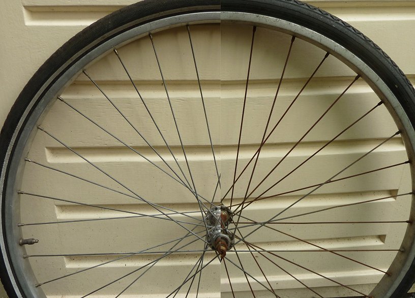

Wat de mankementen betreft: de trapas is gereviseerd, een band geplakt, de roestige voorwielspaken zijn vervangen en ik heb een slag uit de kromme voorvelg gehaald. Hier het voorwiel voor (re.) en na (li.) de opknapbeurt.

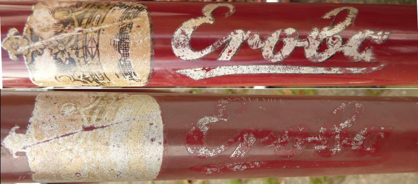

De oppervlaktebehandeling ging vooral daar goed waar de originele lak nog aanwezig was. Al is het rood niet meer zo rood als in 2009 en het goud niet meer zo goud. Ik heb naar het voorbeeld van Asterduc een Commandant-behandeling (reiniger + wax) op de lak losgelaten.
Hier nog een vergelijking 2009 vs. 2014. Te zien is de verandering van de rode lak en de verwering van de transfer. Daar waar de belettering verdwenen is is het rood trouwens nog het beste bewaard gebleven (kortere inwerking van UV-licht).

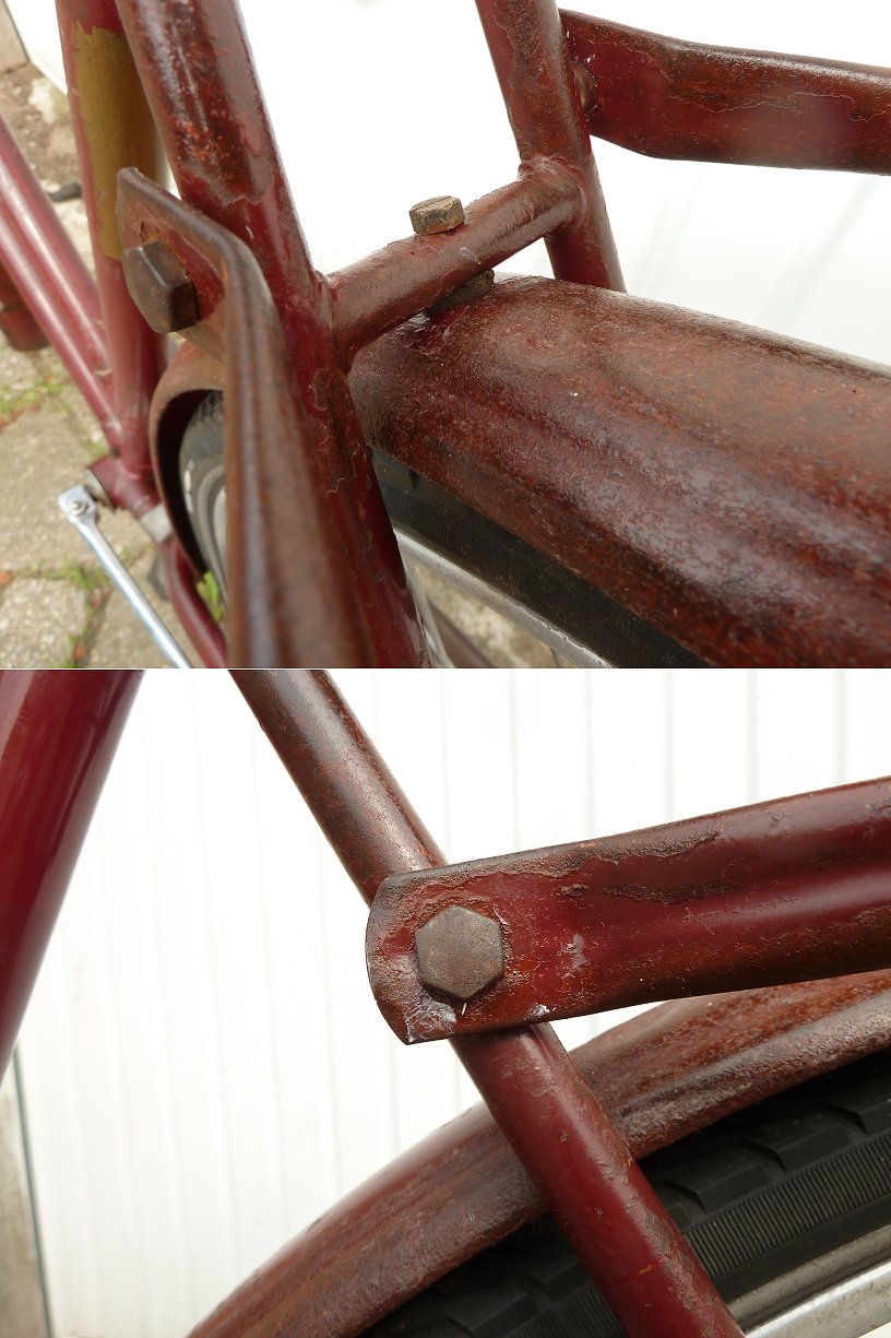

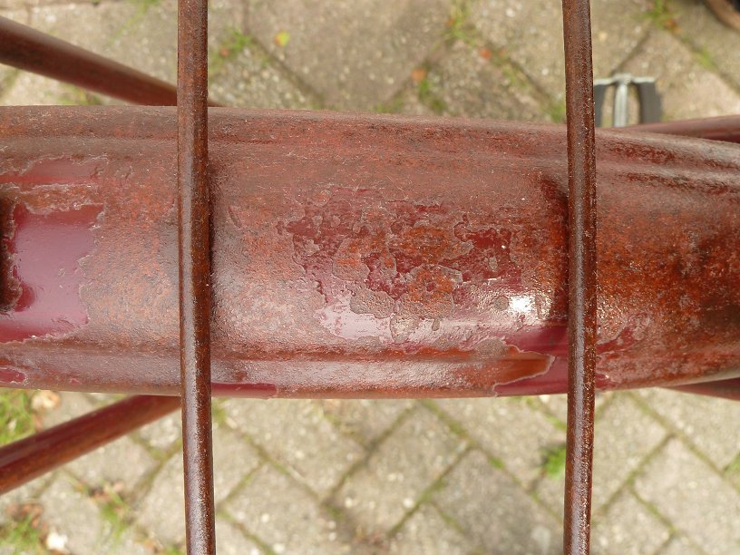

Problematischer waren de grotendeels verroeste spatborden, hoewel ook de zadelbuis niet veel beter was. Waar grote stukken lak ontbraken en waren verdrongen door roest, heb ik na aanvankelijke aarzeling tot Owatrol gegrepen, op aanraden van Asterduc gemengd met een paar druppels rode lak. Over het resultaat ben ik redelijk tevreden, het is in ieder geval een vooruitgang en de roest is een halt toegeroepen. Een meevaller is natuurlijk dat maroonrood en roestbruin sowieso niet al te ver uit elkaar liggen :mrgreen:
Overigens is over de spatborden en de bagagedrager van deze Eroba nog iets te vertellen. Te prijzen is dat Eroba het achterspatbord van rubbertjes tussen het mannetje (staand+liggend) en het spatbord heeft voorzien. Daar ging dacht ik Batavus zo’n vijf jaar later prat op, maar bij Eroba deden ze het al in 1949. Aan de andere kant: de bagagedrager is via twee aangesoldeerde nokken aan de buitenkant van de staande achtervork bevestigd, en dat ziet van opzij toch wel erg knullig uit. Bovendien zijn de poten van de drager net ietsje te kort zodat de spijltjes op het spatbord drukken. Zonder dat de drager doorgezakt is. Dat is een rijwielfabriek van naam onwaardig. Maar je kunt het 65 jaar na dato ook de "charme van de fiets" noemen.

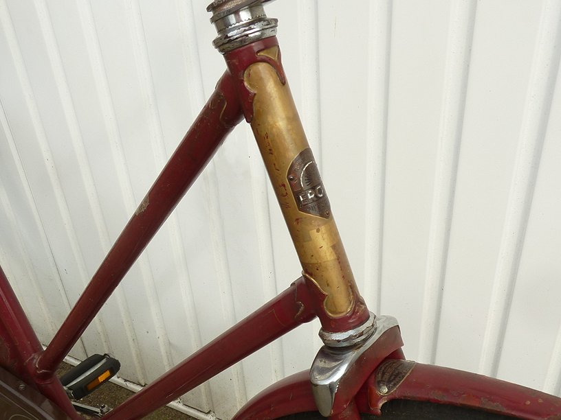

Het zien van de foto van het balhoofd met gouden middenstuk en interessante kroon en voorspatbord is echt een smul-moment.
