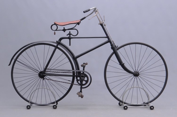

Ik ben inmiddels begonnen aan de demontage van de Singer safety.
Aan het begin van dit verhaal presenteerde ik de fiets na aanleiding van het boek Singer`s legacy.

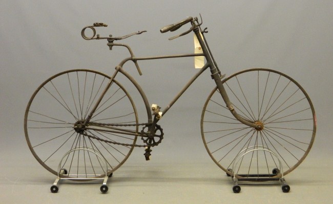

Nog even ter herinnering deze fiets is waar het om gaat.
De foto is nog van de Amerikaanse Copake veiling waar de fiets ter veiling werd aangeboden.
Singer copake veiling
Enige jaren voordien werd er deze aangeboden maar helaas miste ik toen op het hoogste bod. Let op de verschillen. Dit model is enige jaren jonger en diverse veranderingen aan het frame zijn evident.
Singer safety eerder bij copake

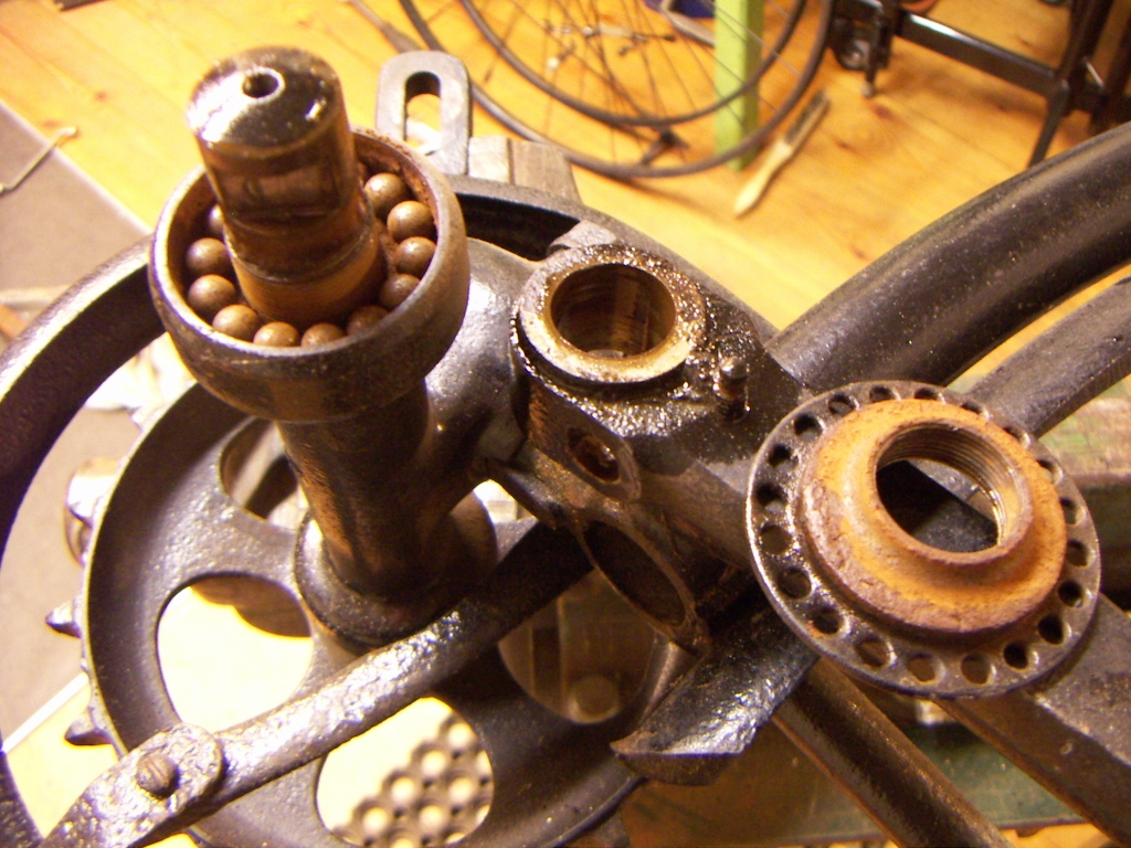

Wat me nu het meest heeft verbaasd bij demontage is dat de lak netjes (niet wenselijk overigens) was aangepakt door de vroegere eigenaar (een Amerikaans museum) maar dat aan de lagers totaal geen aandacht was besteed.
Alles wat ik aan lagers open heb geschroefd was totaal verroest kogels en al.
trapaslagers Singer
trapaslagers Singer
004 (1024x768).jpg (477.63 KiB) 8205 keer bekeken
Dat gaat overigens nog wel goed komen omdat het oppervlak weliswaar wat puttig is maar zeker niet afgebrokkeld of gescheurd. En daar heb ik er bij safety`s al wel veel van gezien.
Of totaal scheef weg gesleten of gescheurd en afgebroken.
Ook de overige onderdelen van de Singer zien er deugdelijk uit.
Cranks die nog mooi vast zitten op de as Een mooi strak zittende trapasverstelling.
Men had in het verleden wel flink tegen die verstelling aan gehamerd (poging tot afstellen van de ketting?) waardoor de trapas niet meer uit de behuizing wilde.
De speling is bij een gezond huis ook maar 1 mm of zo en dus zit met wat deuken de boel zo vast.
Ik heb op m`n werk de pers gebruikt om de as er uit te krijgen.
Daarna heb ik er nog een stuk assenstaal met de juiste diameter doorheen geperst waarmee de meeste deuken er wel uit zijn.

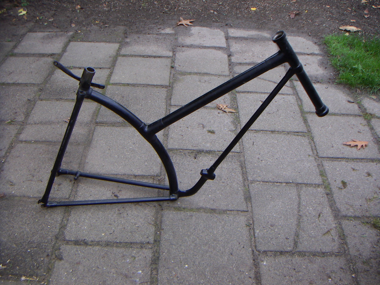

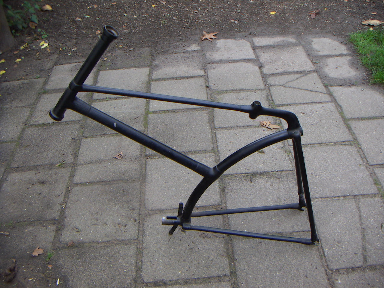

Voorlopig zit ik met een vreemd frame te kijken waar je zomaar even de boven en onderkant kwijt raakt
Kaal frame 1
Kaal frame 1
Of moet het nou zo
kaal frame 2
kaal frame 2
Gekkigheid natuurlijk maar ik geef er maar mee aan dat dit soort fietsen door hun afwijkende vormen juist zo boeiend zijn.

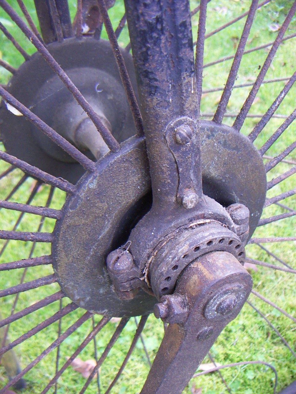

Overigens zit er een randje minder aan mijn voorwiellager ophanging (richting vork). Dus toch al een wijziging binnen die korte tijd!
voorwiel Matchless
voorwiel Matchless

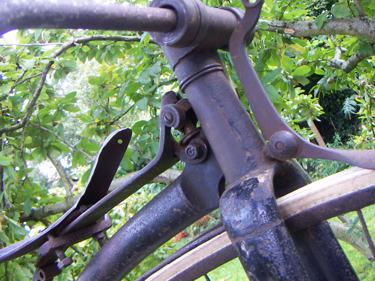

Dat randje bedoel ik inderdaad. Het lijkt er op dat bij mijn fiets het lagerblok een verjonging heeft bovenaan dat in de vorkbuis zit gesoldeerd terwijl jouw fiets een lagerblok heeft waar de vorkbuizen in gestopt zijn. Net andersom dus.
De Matchless van Velorama heeft ook dat randje en die fiets moet jonger zijn omdat de crankspieen rond zjn.
Geen slordigheidje derhalve maar eerder een wijziging zo als er nog enkele zouden volgen.

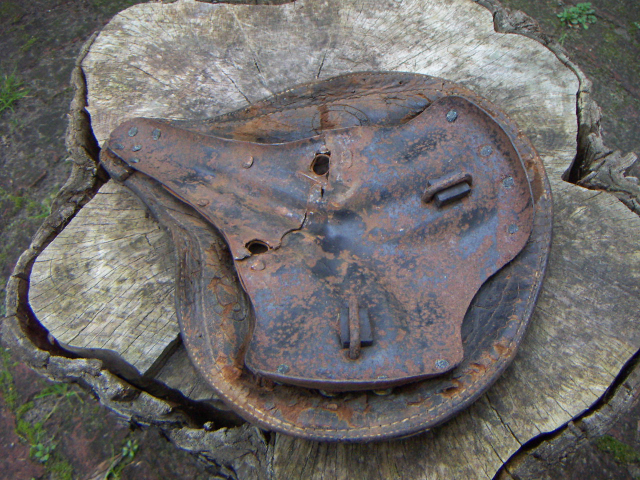

Hee Michiel,
dat zadelframe is inderdaad een remake waarvan er al meer te koop waren. Wat je precies bedoelt weet ik niet maar een lederen zadel moet wel vrij hangen dus is het zaak dat het frame enige afstand houd tot het leer anders zit je er snel doorheen.
De latere modellen zo vanaf 1885 grofweg hadden aan de neus een afstel/spanschroef en dik leer in een laag. Dit remake zadelframe is bedoeld voor dat dubbele dunnere leer met paardenhaar en stiknaden.
Overigens heb ik het originele zadel erbij weten te regelen.
Aardig van Robert Sterba dat hij het bewaard had en erbij wilde doen. De fiets heeft eerder bij Yesterdays te koop gestaan en daar zat het zadel er nog op vandaar dat ik van het bestaan wist.
Zadel van de Matchless
Het is behoorlijk versleten maar ik ga het ijzerwerk natuurlijk opnieuw gebruiken en misschien zelfs delen van het leer of de vulling. Het is goed te zien hoe het is opgebouwd en de bevestiging op de zadelveer zou ik dan van Maarten`s fiets moeten copieeren.

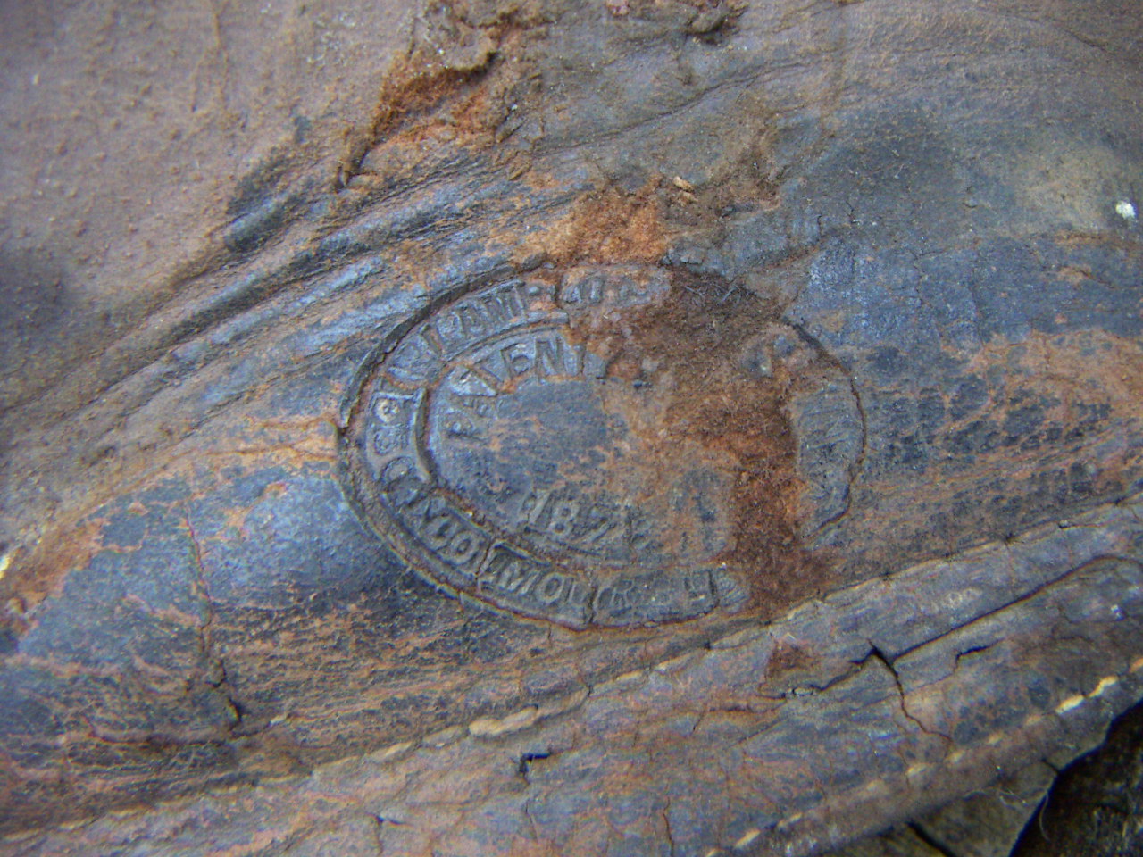

Merk Lamplugh
Merk Lamplugh
Met enige moeite is het merk Lamplugh nog te lezen en dat klopt ook. Het staat als nieuwigheid beschreven in een van de jaaruitgaven over rijwielen uit die jaren.

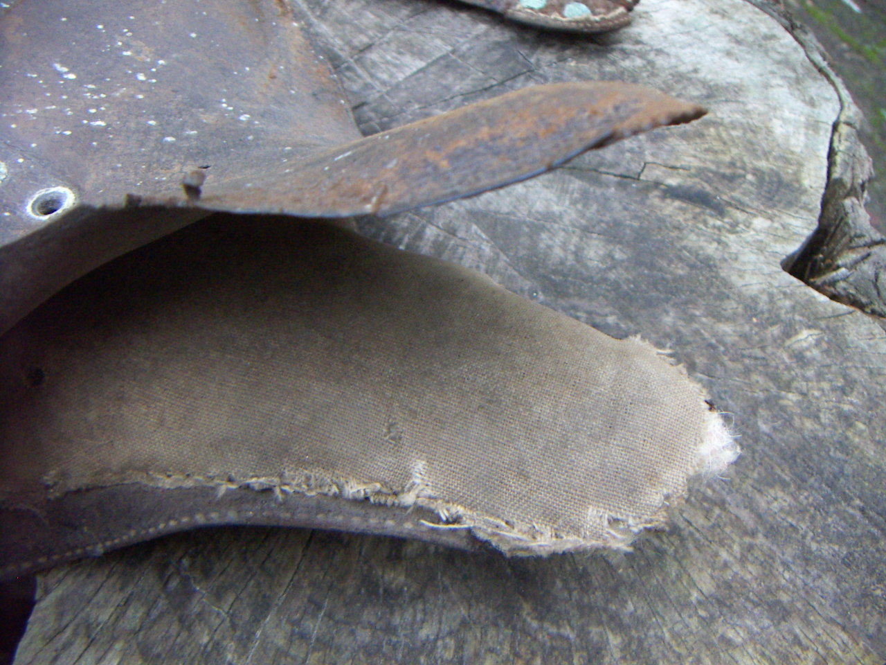

paardenhaar overdekt met doek gestikt langs de rand
