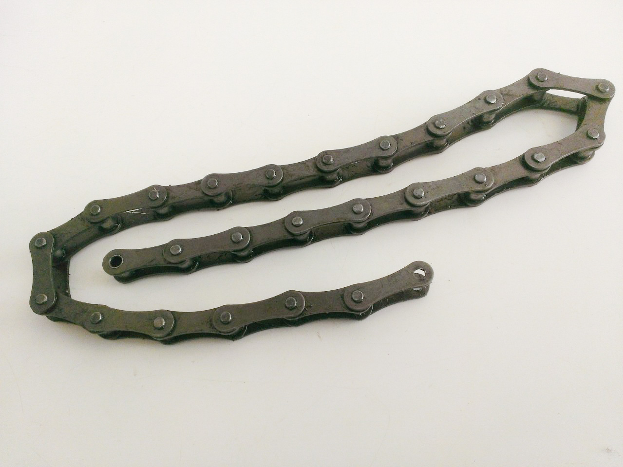

Heb al het draaiende opnieuw ingevet en een nos ketting gemonteerd en met Groep Noord zaterdag in Rijssen gefietst.
Dit ging prima en de Gladiator beviel goed. Heb met behulp van google de frans tekst vertaald en ben erachter gekomen dat met 18 tanden op het voorblad een Routier is. En met 17 tanden op het voorblad is een Routier Léger. Verschil is dat de Routier leverbaar is met holle rubber 32 mm band en als extra Dunlops luchtbanden maar deze had wel standaard ijzeren spatborden.
Voor de volgende zin kan ik geen vertaling vinden die mij duidelijk is pour chambre indégonflable "Lapsolu" Ben benieuwd of iemand weet wat hier mee wordt bedoeld

Re: Gladiator 1894
Hallo Hans,
Mooie fiets.
Volgens mij is Lapsolu een merknaam van banden.
Chambre zal voor (binnen)band staan en indegonflable betekent zoiets als niet door te prikken.
Maar misschien weet iemand anders het beter.
Groet van Edmond
